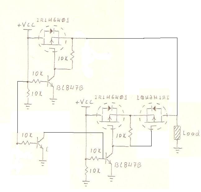

NIK, Не става, щото като се отпуши веднъж МОС ключа, ако междувременно се появи и другото захранващо напрежение няма кой да го "запуши, защото той ще се "самоподдържа" отпушен ...
Цецо, тогава вървим към "ГОЛЯМА" автоматизация ... Контролер да щрака ключовете.
Задачата е да се направи детекция на кой от захранващите входове има захранване. и то по-важното е дали от страната на адаптера има.
Та от страната на адаптера имаш шотки диод, през който захранваш устройството.
За да нямаш пад - трябва този диод да го "шунтираш" с ключ.
Та идеята е много за кратко да изключваш този ключ и да мериш директно на адаптерния вход имаш ли напрежение. Ако нямаш - като изключиш ключа ще премериш 0В. Ако имаш - ще мериш адаптерното напрежение. За момента на меренето (изключен ключ) ако "храниш" от адаптера ще имаш дроп на захранването с пада върху диода.
Идеята е това изключване да става за много кратко време (примерно 1uS), а след диода да имаш достатъчно голям кондензатор.
Е. ще имаш пулсация колкото е пада върху диода (0.1В-0.5В в зависимост от диода и тока през него), но целта на кондензатора е да я филтрира.
Това примерно го правиш на всяка секунда или по-често ако трябва ...
Та ако имаш напрежение на адаптера - изключваш ключа на УСБ захранването.
Този ключ трябва да е реализиран с 2 последователно и насрещно свързани П-МОС транзистора (дрейн с дрейн), които да се управляват ор процесора.
Процесора може да е някакъв малък (8 пинов), като него го храниш през диоди директно от двете захранвания (УСБ и адаптер), така, че винаги да е захранен.
Тази задача може да се поеме и от основния ти процесор (без допълнителен малък проц), стига да има ресурс за това и с уговорката, че стабилизатора му на захранващото напрежение е захранен и от двете напрежения както описах за другия процесор по-горе - с диоди.
А-бе голяма "автоматизация" си е това ... Задачата на пръв поглед е тривиална, но не би ...
От друга страна ако 100мВ дроп са критични - май нещо е сбъркано в дизайна ...

Междувременно НИК е добавил и втора схема към поста си.
Тя ми изглежда работеща. Единствено ключа към УСБ-то (долния ключ от втората схема) да се замени с 2 насрещно свързани транзистора както описах по-горе (за надеждно изключване на УСБ-то при по-високо или по-ниско от него адаптерно напрежение).
Пон Дек 09, 2013 3:37 pm
Мнение Re: 5V power switch
И аз сега умувам върху нея, прекалено просто ми се вижда, за да е истина :)
@emilvtc, каква е идеята зад 2-та насрещни транзистора? Какво му е на решението с 1 бр. "наобратно"?
Пон Дек 09, 2013 3:40 pm
Мнения: 3183
Проблема е, че ако УСБ напрежението е по-високо от адаптерното, ще консумираш и от него през диода, въпреки, че транзистора е запушен...
Въпрос на компромис е можеш ли да живееш с такава консумация или не.
Проблема е, че в този случай не можеш и да ограничиш тока през USB-то до 0.2A както си писал....
Пон Дек 09, 2013 3:45 pm
Абе то това няма как да се случи, щото адаптера е 2А по спецификация. УСБ-то ще клекне много преди него... реално. Но на теория е така, да.

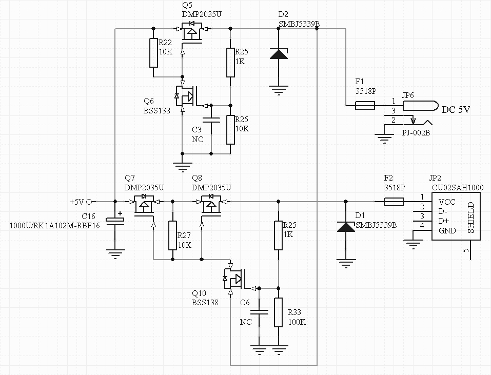

емил, сговорна планина дружина повдига :)
верно че имаше вариант с 2 мосфета настрещно, тогава има ли адаптор усб-то отпада нацяло
сега забелязах че при копирането е останал един резистор в повече долу в ляво, махнах го
нещо такова се очертава
______2_76F055C8-FE00-841A-6083827E807C777B.jpg [ 26.49 KiB | Прегледано 1983 пъти ]
мисля, че на входовете големи кондензатори биха забавили превключването, но трябва да се пробва, също може да се пробва и с ценери към малките транзистори, примерно 2.7 или 3.3в

тая горната схемичка може да се оптимизира и 3-та биполярни да се заменят с 2 бр BSS138.
Един BSS може да управлява единичния ключ на адаптера както е и в момента. Гейта към входа, сорса на маса а дрейна към гейта на ключа.
Вторият се вързва по подобен начин - гейта към Vusb, дрейна към двойния ключ, само че сорса вместо към маса се вързва към адаптера.
Когато има адаптер първият BSS се отпушва а с това и единичния ключ. През боди диода на втория BSS адаптерното напрежение отива към гейтовете на двойния ключ и те откачат USB-то. Когато няма адаптер сорса на втория BSS е ниско и ако има USB на гейта му има високо и той се отпушва и така включва двойния ключ.
Вто Дек 10, 2013 9:44 am
Аз теб съм те признал за магьостник с мосфетите. Що трикове съм попил от теб, бая се събра за черпене. Нещо такова ли имаш предвид?
Clipboard01.jpg [ 251.05 KiB | Прегледано 1871 пъти ]
Вто Дек 10, 2013 11:51 am
Мнения: 6434
много е хитра идеята само че още малко иска.... при липса на адаптор нивото не е ниско, а е 11к, при R27 = 10к означава че при работа само на USB на гейта на Q8 ще има приблизително 2.5V, Q10 би трябвало да се отпуши с повдигнат сорс, остава ключовете дали ще работят с толкова ниско напрежение на гейта
може би нискоомен резистор към маса на входа на адаптора и да се увеличи R27 и с малко магия ще заработи :)
макар, че това са малко китайски трикове и гледам да ги избягвам ако може
