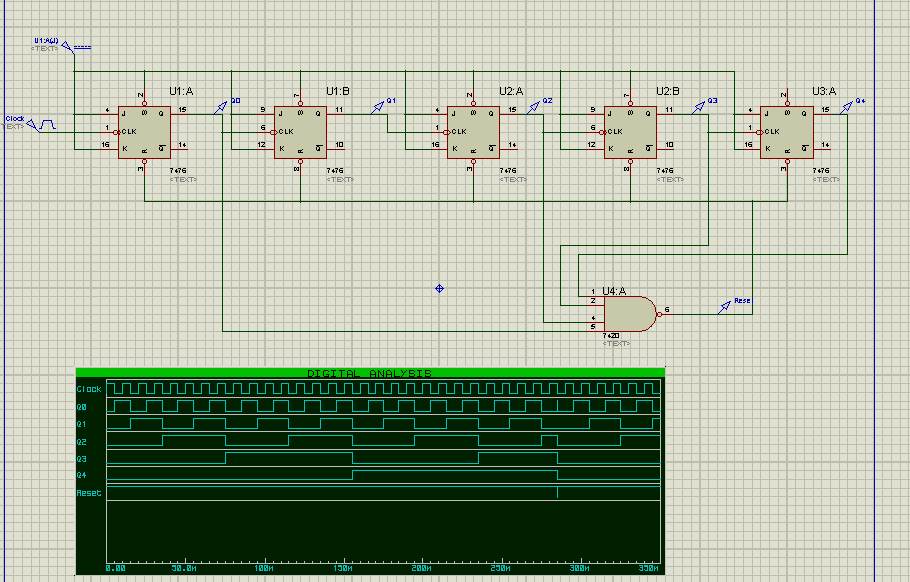

ДА , на мен ми трябва да генерира 29 (11101) , но схемата , която бях качил е с генериране на числото 24 (11000) . Просто трябва да променя от 24 да генерира 29. На момчето тука ми показва картиники и като го въведа и аз т'ва U18A ми излиза на мене ама как да го направя да продължи още да брой не се сещам. Кошчето ми се напълни със схеми.

Ами това с еопитваме да ти подскажем, лесно ще ти кажем какво да направиш, и утре като трбява д аброиш до 17 пак ще задаваш въпрос. Следващ жокер, битовете които трябва да са в 0 за желаната комбинация се следят от инвертирания изход на тригера.
... абе .. ти каква част от материала си пропуснал, защото от логически елементи до тригери и синхорнна/асинхронна логика има доста лекции.

ДОбре, следващ жокер, тригерите не те интересуват в момента, в смисъл при тях всичко трябва да е ОК, виж къде им е вързан ресета. Нещо което не видях къде е описано, за да работи схемата сигнал clear трябва да е в 1-ца.

Абе ... изгубена кауза ми се струва, последен жокер, повече от това няма на къде .. преработи си го за твоите нужди.
п.с. .. абе аз сега прочетох doc файлакойто си дал,ами че то там всичко е описано, явно или не ти се чете или изобщо не си за тая специалност.

Е свързвам тази схема , която ти си дал на снимката , за да ми излязат тези сигнали и не ми се получава. Хайде де .. толкова снимки качихте , за да се опитате да ми обясните , а няма да ми качите вярната схема. Ако искате после махнете снимката или изтрийте темата. Наистина искам да разбера как става :@ Ако трябва на лични ми покажете.

Ами ако нещо не ти е наред проблема е или в начина по който го чертаеш или в софтуера ти, това е схема която брои до 29, няма ресет вход какъвто има другата, но това сам ще си го добавиш.

ами PSpice ползвам и съм сигурен , че я правя вярно. Връзка по връзка проверих. Те не се виждат възлите на снимката ти , но не съм малоумен мисля че знам къде има и няма..

Е това което виждам е че последния set не се е вързалм не знам дали не е вързан или пък не се вижда на шота, но е възможно това да ти прави проблем, зависи какви са настройките на симулатора. Просто го вържи заедно с другите ако не си.

аз го свързах и тръгна. брои до 29 , но започва 31,0,1,2,3,4... сигурен ли си , че трябва да започва от 31 ?

:) не ... ама все нещо трябва да прочетеш.

Щом всички тригери ти отиват в '1', значи че при достигане на условието за ресетване (започване на броенето от началото), тригерите не нулираш , а ги "единицифицираш" (ей ква хубава дума измислих).
Т.е. сигнала за ресет не го подаваш на правилния извод на тригерите.
