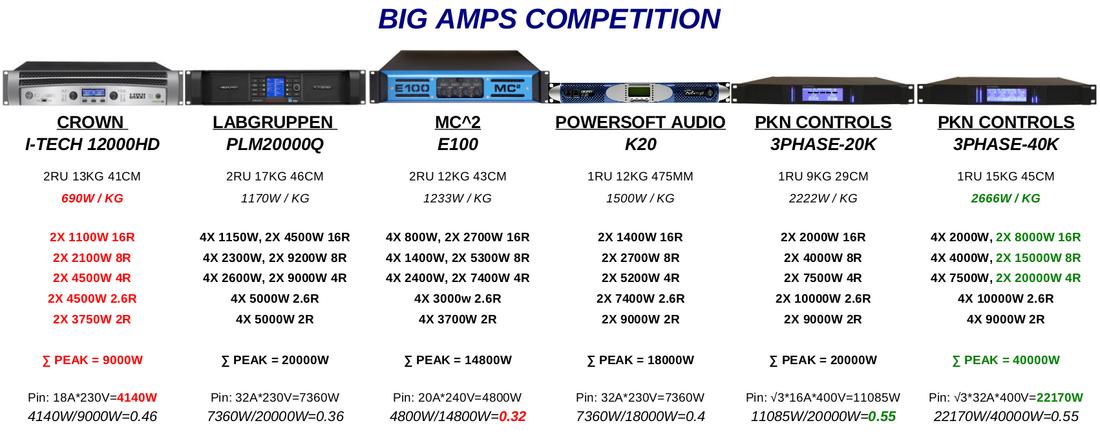

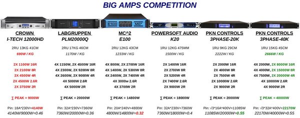

Тия усилвателчета не са домашни, а са за по-професионални цели. Използват ги основно за озвучаване на мероприятия, заведения и т.н. От тях има и доста мощнички, линейни - над 2 - 3kW мостово. Те реално не са клас AB, водят ги клас "H" - с комутирано едно или две напрежения в рамо, в зависимост от нивото на изходния сигнал. Популярно е и като "волтодобавка". Друг е въпросът, че при тоя вид техника изискванията към надеждността са доста различни. Затова и толкова транзистори, перки и т.н. Има какво да се види в дизайна им...

BIG_Amps.jpg [ 82.75 KiB | Прегледано 1715 пъти ]

Ицо, нещо не мога да им схвана сметките в описанията на тия зверчета дето си пуснал. Как с 4.8kW имаш изходна мощност 9kW ? Едно време имаше едни китайски дръжкофони дето бяха с табелки по 900W и повече и им викахме китайски ватове - делиш на 1000 и получаваш реалната мощност...

Ами ако е 4.8 на канал, или пък 4.8 на усилвател, с два канал/два усилвателя в мостов режим имаш 9 че и отгоре, в мостов режим двата канала/усилвателя работят дефазирано, връзваш товара м-у двтаа + изхда и така, най-общо де, не всички усилватели са пригодни да работят в мостов режим.
От друга страна 4.8 kW са доста за усилвател, може би сценично/концертно озвучаване да има такива, иначе при 100 V системи обикновенно са до 2х400 или 4х400 нещо от сорта, там в зависимост от приложението много често са нужни много зони с малък брой тела, телата обикновенно са между 3-30 W, и няма смисъл от големи мощности, а са нужни много усилватели. Аз до момента 4.8 kW усилвател не съм виждал на живо, т.е. с мощност 4.8, а и с озвучаване се занимаваме чат пат, имам предвид концертно, иначе с публично постоянно.

Не бе човек - там отдолу пише Pin - аз го разшифрирам като Power In и е примерно 4140W а пък мощността на усилвателя е 9kW. Значи хваща енергия от въздуха. Такива магически сметки китайците най-много обичат да прилагат. Значи или нещо са объркали или ни мислят за будали. Виж ако беше обратното бих се съгласил. Виждам че става въпрос за пикова мощност, ама какъв е този пик - няма никво инфо по въпроса. Според мен реално (примерно първия усилвател) не може да изкара повече от 3kW номинална мощност при положение че харчи 5 от захранването.
