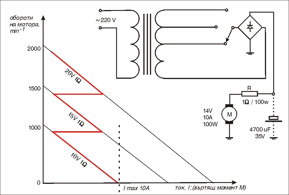

За да не загрява мотора трябва да се ограничи тока под максимално допустимия. Евентуално може да се добави малък допълнителен вентилатор за охлаждане при ниските скорости на въртене, както се прави при използване на инвертори. Все пак, дай някакви стойности на скоростта на въртене на центрофугата при отделните степени, и предавателното отношение на барабана към мотора, за да видим дали е достатъчно и какви стойности ще се получат на вала на мотора.
Ето как го виждам възможно най-просто, за да можеш и сам да си го направиш като стойностите са примерни и може да се наложи промяна.
Centrofuga.jpg [ 87.37 KiB | Прегледано 1829 пъти ]
