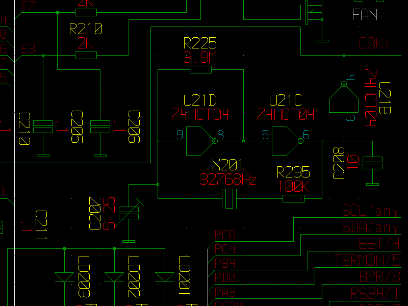

Мнение Re: 32k кварцове
Имам спомен, че съм горил такъв кварц преди 20-ина години като правех първия нюкман.
Не бях виждал datasheet на такова чудо и не се и опитвах да търся, но сравнително
лесно загрях какво става и му ограничих тоците през него. А тия 74HCU04 не ги знаех,
гледам нарисувани са просто като една двойка и гейтовете са вход, ама ако и да
съм виждал HC/AC и т.н. как са вътре вече не помня :D .
Ей го 32к осцилаторът на нюкмана къде е спрял, даже има някакъв безумен тример
за донастройка (който никога не ми влезе в работа, просто не стигнах до гонене
на такива точности - а и тоя осцилатор се ползва само докато нюкманът е угасен
и на батерии, демек много рядко....), може пък да даде някому начален тласък
(C208 навярно е от другата страна на R235 ама знам ли, ако е работело така може
и така да съм ги правел без дори да забележа дивотията):
[edit] Погледнах платката, дивотията я няма на нея, т.е. C208 е към кварца, не към
изхода на инвертора, безсмислицата е просто грешка в рисуването на схемата [/edit].
