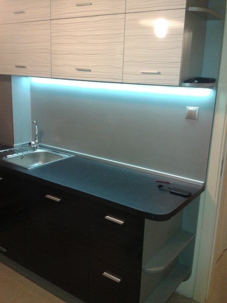

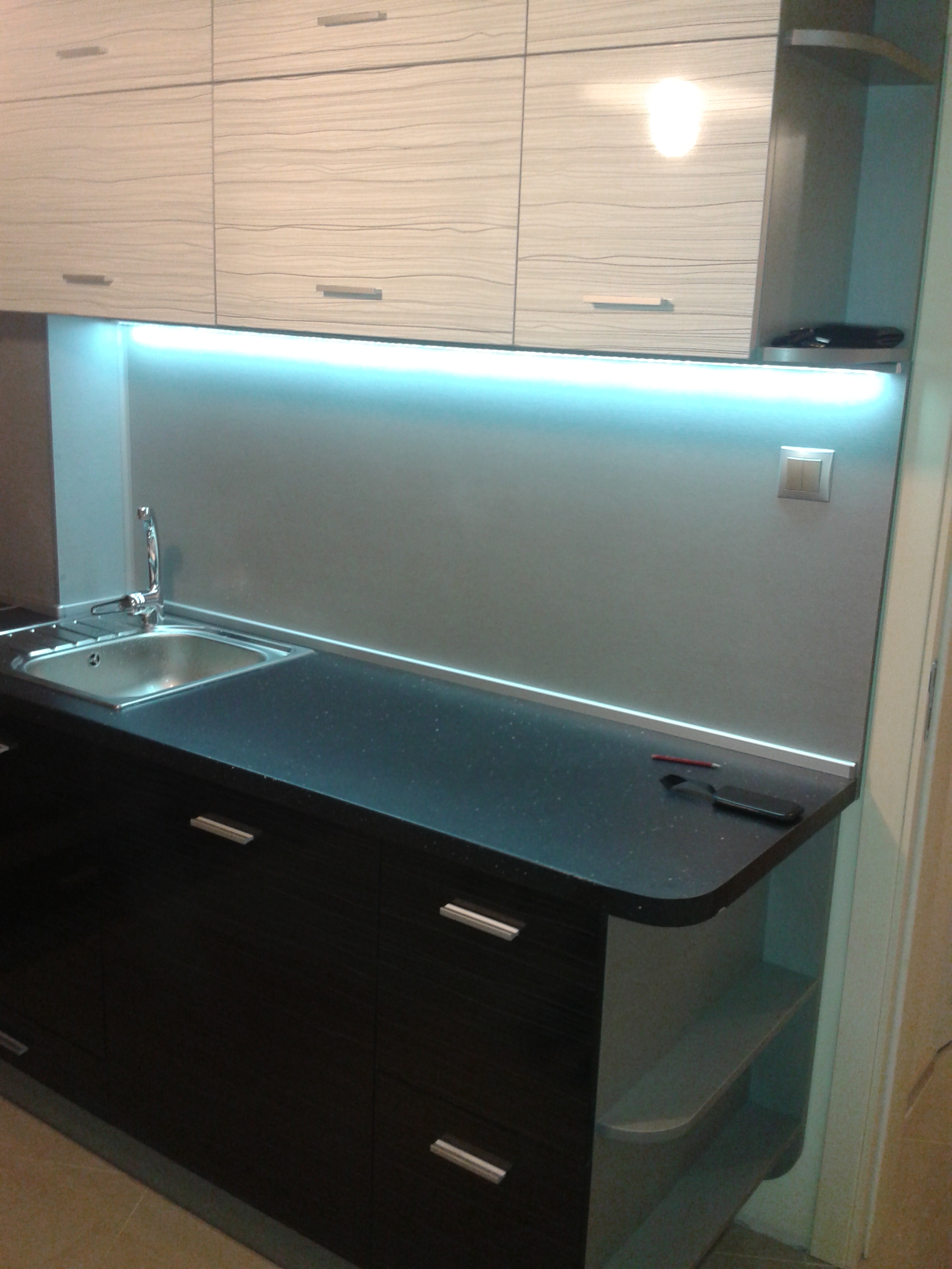

Ей така изглежда в кухня. Но е в алуминиева тръба с матов пластмасов разсейвател. Мен лично отделните диоди ме дразнят.

Мнение Re: Светодиодни ленти.
Уау!!!
Снимка-2 на Пушека е почти като мойта кухня до преди няколко месеца :)
Аз за по-евтино си купих LED лента в обвивка, не залята, със 60 парчета на метър щото тези със 120 още в магазина не светеха равномерно. После си купих за 10лв захранване, регулирах го на 15mA/LED и ще стои така докато не ми дойде кефа да изкарам външен потенциометър с ключ.
Както можеше да се предположи самозалепващото 3M дори и да ставаше за в момента щеше да се разлепи и тръгнах да му помагам с "гумено" лепило, а какъв зор беше да го залепя по права линия...
Ся: LED лентичката ми е любимото фоново осветление в кухнята - почти не го спирам. Но ако тръгнеш да бачкаш под него тези стотици светлинки направо нервят. Обаче алуминиевата шина и светлоразсейвателят струват в пъти повече от LED-лентчката...
Ся-2: слагам LED-ленти къде ли не. Първо ги лепя с гумено лепило към някаква шина (да речем капакът от PVC канал за кабели или окантващите за ламинат) и после с монтажно лепило го шляпам на тавана. Заразих целия блок :)
