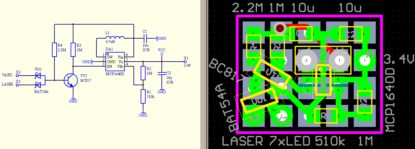

Ето един арт-дизайн и от мен. :) На входа се храни от AA NiMH 1.2V ,на изхода дава 3.4V@100mA. Тръгна си от раз. За кондензаторите в даташита изрично се препоръчват X7R. Индуктивността е точно SW68, платката е универсална ,а пистите са от гола жица. За да се вмести чипчето , трябваше да се цепят площадките на две.
Схемката е от преработка на едно ЛЕД фенерче.

Да пиша какво стана все пак с моя казус.
Около коледа се видяхме с Цецо, който ми даде една гола платка, съдържаща схемата, която беше пуснал по-рано в темата. Тия дни най-сетне намерих време да я налепя, отрязах си само ъгълчето, което ми трябва, и му пуснах три крака:
7805-style повдигачка :)
Работи като пушка - 3.35V бетон, по-нататък като заема скоп ще видя и дали има ripple.
Много благодаря за подкрепата на всички, Цецо, имаш една бира от мен :)

Нещо друго е трябва да е причината да виждаш рипъл, я опроводяване (най-вероятно) я кой знае
какво. То flyback ли е? Дори да е, при 200mA с 10uF и мегахерци цъкане не трябва да
има повече от миливолт-два. Баш паралелно ли са танталовият и керамичният (т.е.
запоени един за друг на практика)? Е, ако от миливолт-два става няколко пъти по-малко
всичко е по правилата де :) .
Съб Фев 02, 2013 9:28 pm
Мнение Re: Помогнете да подкарам MCP1640
е горе на снимката се вижда платката де. Точно тая не е последната версия, но по отношение на рипъла няма разлика. Абе правенето на едно читаво DC/DC си е изкуство, което нямам претенции да владея съвършенно :)
