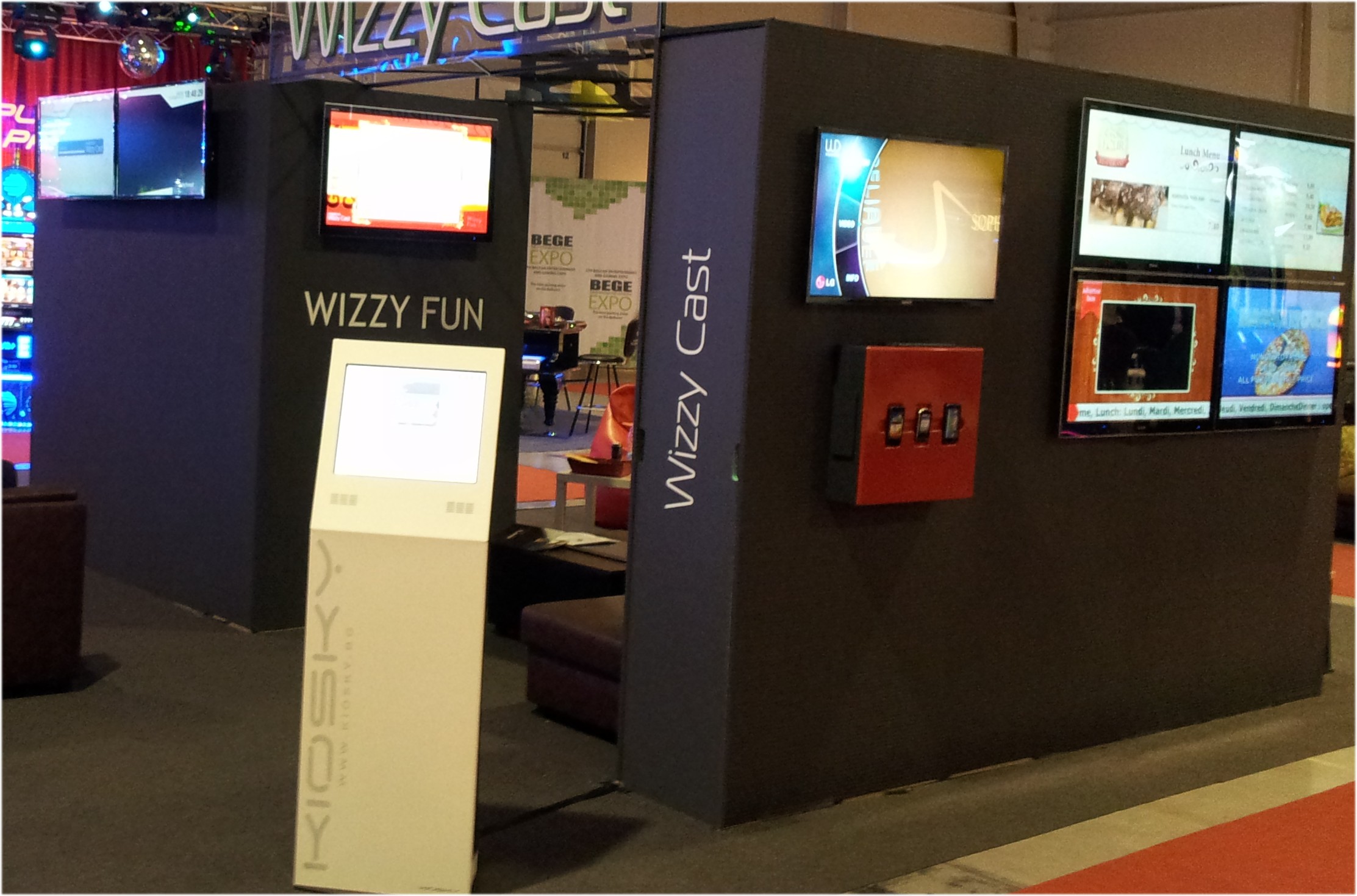

От тук нататък има доста технологии. Атачнал съм една картинка, ако може да видиш това червеното, снимката не е супер. Това е правено от лист полиетилен, горещо формоване върху модел-матрица, съответно има вариант и за вакумно формоване което е още по добро. недостатък е че повечето материали подходящи за тая технология са меки и се драскат лесно, освен това не държат високи температури.

politilen.jpg [ 472.58 KiB | Прегледано 1754 пъти ]
