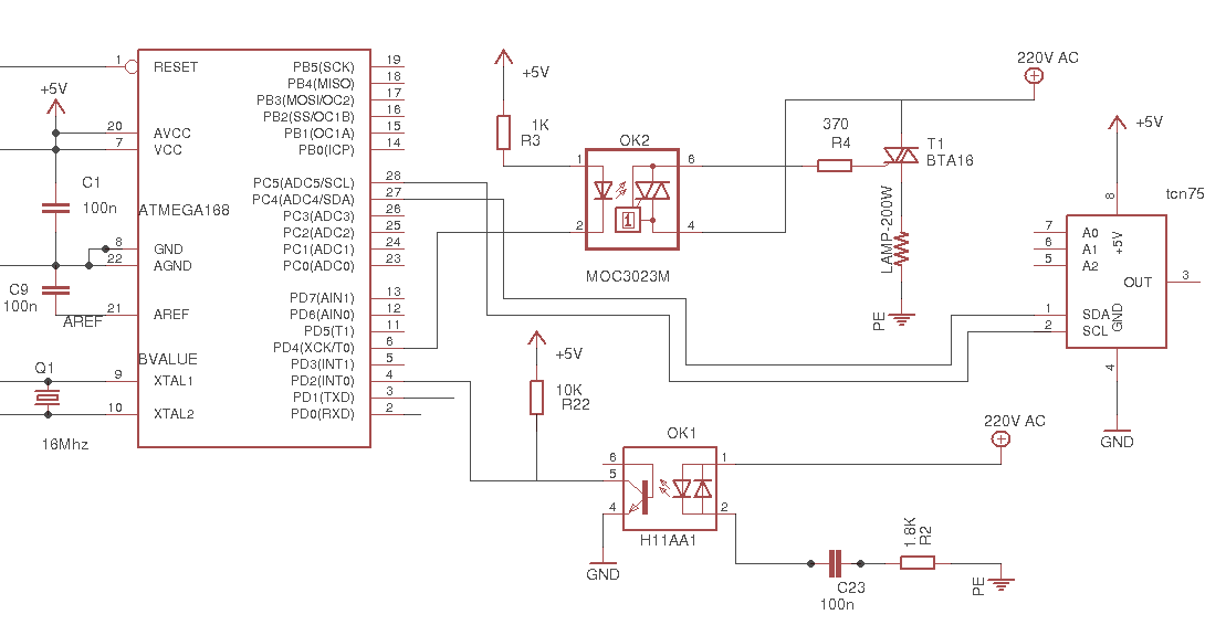

Виж прикачената схема, като игнорираш температурния датчик. Всъщност, плавното святкане/загасване се постига чрез отпушване на триака в правилния момент и фазово регулиране.
Тука силовата част и контролера са галванично разделени. По принцип може и да ги спестиш тези два оптрона, но докато програмираш всеки път трябва да включваш/изключваш и има шанс някой път за забравиш.
Ако търсиш хекс, то по-добре си купи готов стълбищен автомат. За да се научиш на нещо трябва да го програмираш сам.

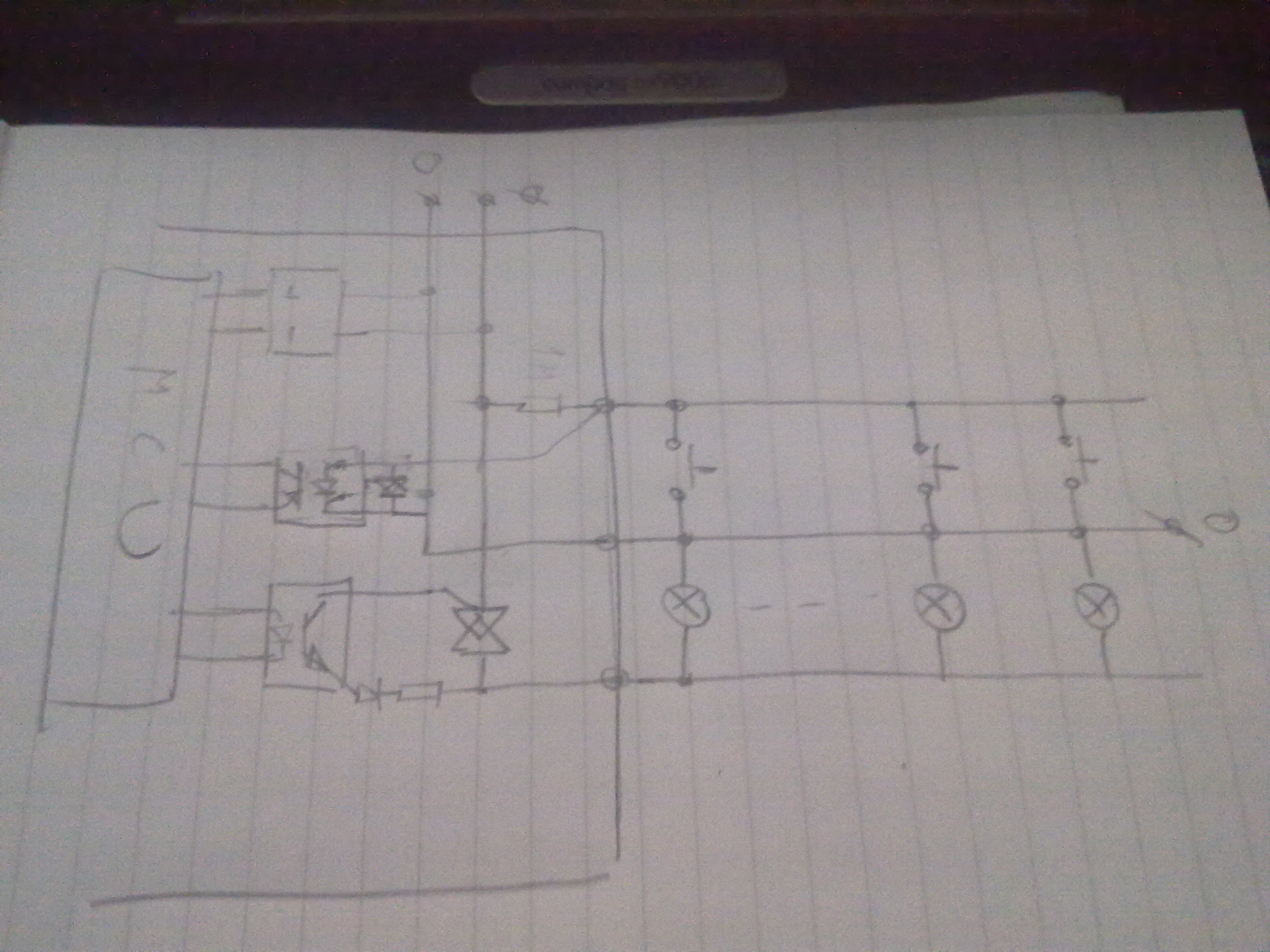

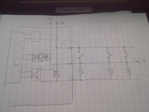

Ето идейка за стандартна 3 проводна инсталация. Естествено излишно е да споменавам, че купешкото ще е по-евтино и по-добро. Така де пушека уж е оцветен въздух, но за разлика от безцветния струва пари. :D Но щом ти се чопли е друга тема.
