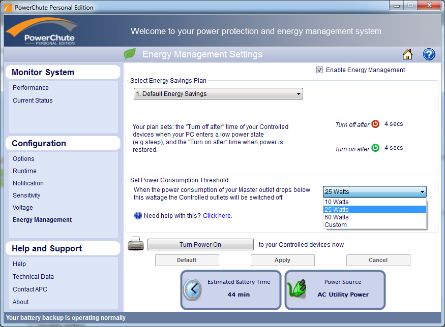

За тая цел са т.нар Тягови акумулатори (българския термин за deep cycle). Не са безкрайно по-скъпи, но са значително по-добри за това приложение. Един автомобилен би се скапал на 10-тото разреждане.
Тяговите и тях не можеш да разреждаш до 100%, пише си там до къде е препоръчително, но към 400 (и повече) цикъла на 50-70% са си постижими.
http://store.emk-33.com/category/317/akumulatori-tyagovi.html?page=2
Иначе компютърните UPS-и имат тая възможност да се изключват без товар, някои дори могат да се програмират и за какъв товар (в случая за слейв контактите), но като цяло тая опция не е рядкост.
Един колега си купи преди време UPS за камина, предвиден бил да работи с големи акумулатори (акумулатора се купува отделно)... Можеш да разгледаш и такива. Просто ти хвърлям идеи.
В краен случай можеш да си купиш/намериш един прост UPS 1000VA и да го тестваш в реални условия - може пък да се окаже че ще минеш без доста от екстрите които смяташ че ти трябват

Относно ups-a, проблема не е как да се сетне да не изключва под определена консумация, а как той да разбере, че има включен консуматор, за да се включи автоматично и да го захрани. Явно до момента не го обяснявам добре...
