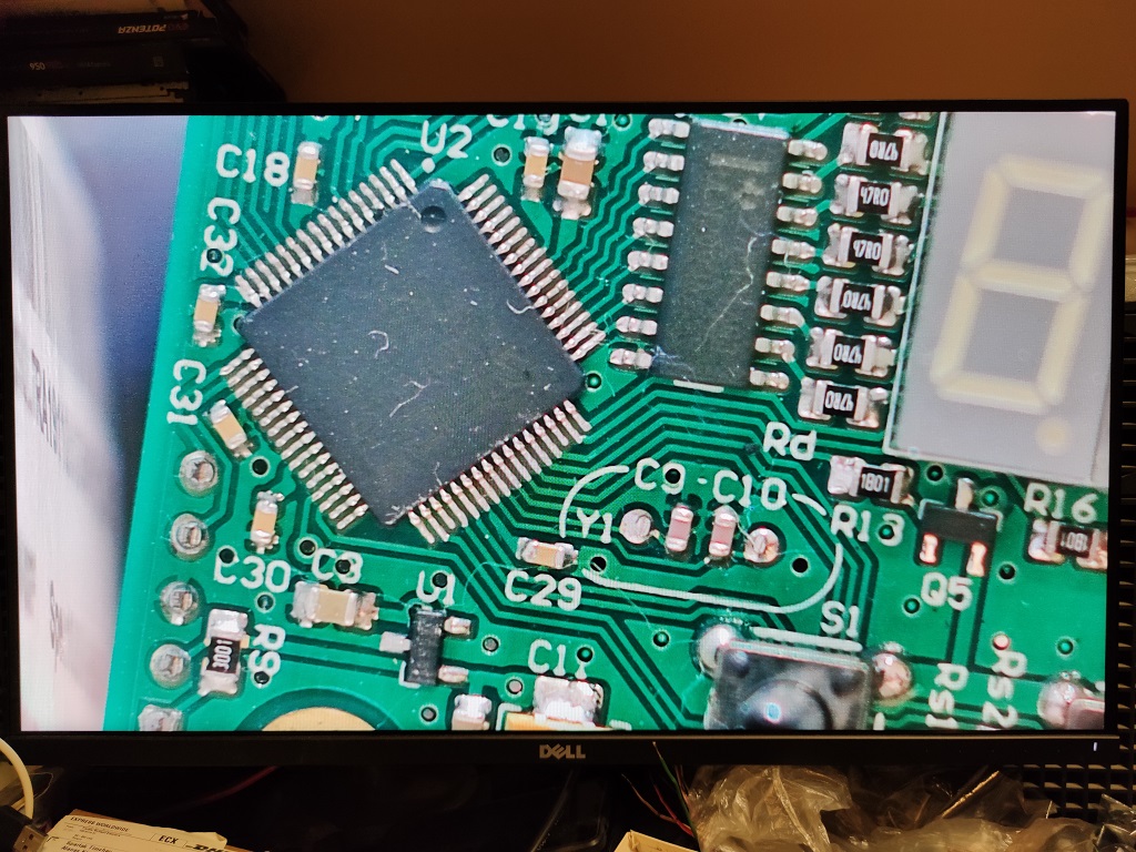

Около 56см между платката и датчика, или около 46 между предната част на обектива и платката:
mikroskop.jpg [ 328.66 KiB | Прегледано 3150 пъти ]
Черния квадрат на TQFP64 е с размери 13x13см на монитора (27 инча), или увеличение около 13 пъти, при датчик 1/2.8. На 21.5 инча, какъвто смятам да купувам, ще е 10.3 пъти. С другата камера, имаща 7 кратен zoom, максимално увеличение около 60 смятам ще ми е повече от достатъчно, ако изобщо ползвам нещо повече от 20-30. И това при 58мм обектив. При 135мм (който ще дойде другата седмица) отиваме на 168 пъти максимално увеличение.
И това при никаква осветеност. Датчика (SONY IMX307) се справя изключително добре. Лаг практически няма. Никакъв. Дано датчика на другата камера (Panasonic някакъв си) също се справя прилично. Но пък и бюрото ми е доста по-осветено от сегашната опитна постановка, та не очаквам изненади.
Нед Дек 20, 2020 12:08 am

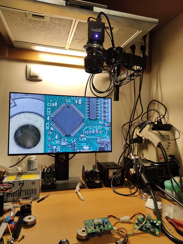

Малко в суров вид - има още за донаместване и ще правя стенна стойка за монитора. Към монета разстояние от предната част на обектива до бюрото - 50см. С евтината камера, на която се вижда че изводите са отгоре. На другата са странично и ще мога да дръпна всичко с поне още около 10см нагоре. Но пък обектива ще е по-дълъг, тъй че просвета ще си остане 50-ина сантиметра.

Ами на мен ми изглежда много добре - за такива камери някои велики фирми прибират от 1000 до 10000 зелени и повеч... Като привършиш, ще направиш ли списък на материалите - да се опитаме да повторим направеното?

1. Монито с HDMI вход (макар че конкретната камера има и VGA изход) - започват от около 100-ина лева. Аз понеже съм "гъзар" взех DELL U2419H, защото смятам да го ползвам и като втори за компютъра, а точно тояв модел е с хипер тънка рамка и поддържа верига на DisplayPort и може да си нанижеш до 4 монитора на един и същи изход на видеокартата.
2. Камера - там избор бол. От 20-ина долара то 500-600. Конкретната е тази: https://www.aliexpress.com/snapshot/0.h ... 0094084077, или около 50-ина долара.
3. Преходник от CS-MOUNT към M42 - 20 долара готов, моя си го правих. Не защото не ми се даваха 20 долара, а защото и него щях да го чакам да пътува, пък не съм от най-търпеливите. Пиша го 20 долара.
4. Обектив на M42 захващане - между 20 и 100лв. Конкретния е купен за 30лв, HELIOS 44M-7. Този, който чакам след нова година - 135ММ купих за 15 лири.
5. Макро пръстени за M42 (за да фокусира наблизо) - 20лв.
6. Стойка за монитор Arctic Z2 Basic - 97лв - не ми се разправяше със самоделки, иначе разхода за стойка може да се редуцира.
7. Направа на захват за камерата - от мен (щото съм гламав и не си направих преходника за камерата направо със захват и не си купих камера с дупки с резби за захват върху нея) - можбе и да се изпринтира или да се пригоди стандартна тръбна скоба - пиша го 20лв.
8. Преправяне на захвата на стойката за моя случай - от мен - 2 планки, 8 дупки, 4 заварки. Може да се произведе за 20лв. Има варианти за заводски захват към стена, но аз исках да можа да мества всичко нагоре-надолу.
Или до тук, моя пряк разход:
-360лв монитор
-50$ камера
-20$ преходник
-30лв обектив
-20лв макро пръстени
-97лв стойка
-20лв захват
-20лв преправяне на стойка.
или общо 651лв.
Парите, които пряко съм дал:
-360лв монитор
-50$ камера
-30лв обектив
-97лв стойка
или общо 587лв.
Програма минимум е -200лв за монитор и -97лв за стойка (ако ще се прави от профили или подобно), или 354лв. Ако вече имате монитор, отиваме на под 200лв.
С уговорката че чакам втора камера (уж по-добра), за 130 долара.
Смея да твърдя че няма нещо "марково" за под 1000, което да се справя съизмеримо, а даже и 1000 кинта е оптимистично според мен. Като гледам само камерита за кви кинти продават, лошо ми става.
В общи линии същественото е камерата. Евтини обективи има на корем, предходници също (още повече че май и преходника може да се разпечати). FullHD камера и 135мм обектив е всичко, което ви трябва. Общата им цена тръгва от 50-ина долара.
Някои камери си имат разби за захвати - за предпочитане са. Моите и двете нямат. :)
ПП: От евтината камера, предвид ниската и цена, съм изключително приятно изненадан. Обективът е на бленда 4 (за да е по-широк фокуса), и дори в при осветеност на мрачна стая се справя супер, а лампата на абсорбатора, преправена на 9W диоди, и е повече от достатъчна.
Имам и предполагаемо обяснение защо е толкова евтина - има един по-гадно дефектен пиксел и 3-4 други, които леко се забелязват на ниска осветеност предимно. Вероятно е правена със сензор, който е отпаднал като неприемлив за някакви други цели. Но тия 4-5 пиксела в 99% от времето изобщо не се забелязват. Даже може и да са прашинки върху сензора, но не ми се маха IR филтъра за да духна отдолу, пък и не съм убеден че няма да вкарам още прашинки.
Единственото, което си няма, е цифров зуум, но и не съм твърде убеден че ми трябва, Като дойде другата ще мога да кажа повече, но тя пък предполагам няма да се справя така добре при ниска осветеност, щото размера на сензора е малко по-голям (1/2.5 вместо 1/2.8), обаче мегапикселите са 8 пъти повече и не е със сензор SONY, а уж Panasonic.
Едната от двете ще се продава, вероятно и с единия от двата обектива, та някой може да се сдобие с тях на прилична цена и без да чака.
