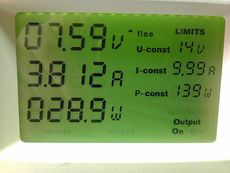

slav4o.com написа:
Мда...
Ицо я подай 7.59V (отговаря на ефективното при 40% ШИМ)
Подадох му:
7V59.jpg [ 32.98 KiB | Прегледано 4335 пъти ]
Така и така крушката беше свързана към храната, та свалих данните за няколко точки. Ако някой реши да си рисува ВАХ и го мързи повече и от мен.
Крушката е дърта Sylvania, HB3, 60W.

Вто Ное 19, 2019 2:49 pm
Мнение Re: NTC за лампа на кола
Да значи при 40% ШИМ крушката работи на 49 или почти 50% мощност :)
