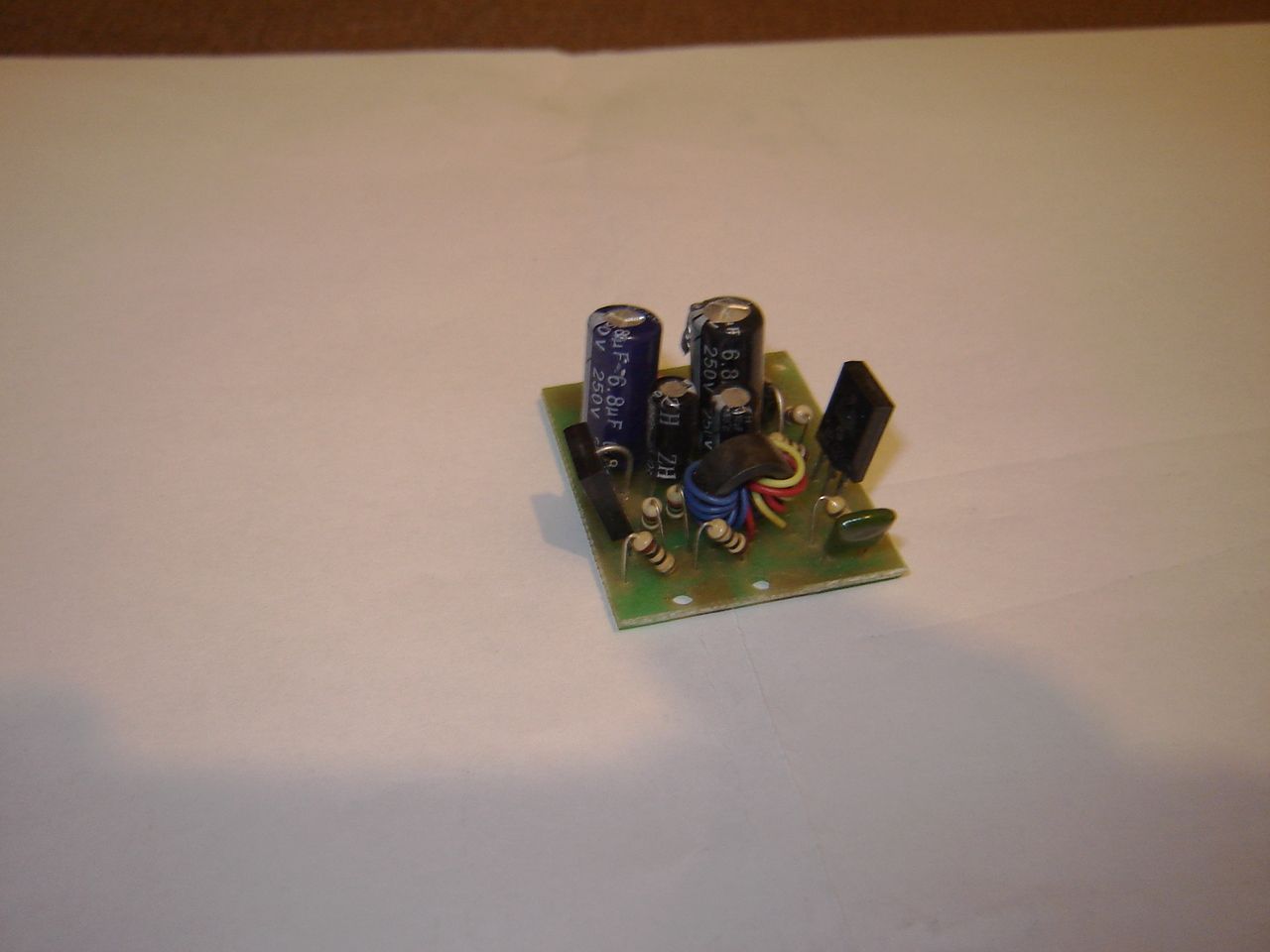

Ей ги такайците с кво палят луминисцентна ламБа 40W ...
DSC08285.JPG [ 68.18 KiB | Прегледано 2192 пъти ]

Mitko, на това свалял ли си му схемата ?
Пет Мар 13, 2015 9:11 pm
Мнения: 1757
Мнение Re: Standby power supply
Не съм , ама ако кажете , ще я изръчкам :) .Сега като зяпам чарковете , видях ,че има само един керамик кондер 2.2 nF . Мислих ,че е класически мултивибратор , ма с 1 кондер не ми се връзва

Абе, Бонго, какво ще стане когато долния транзистор се отпуши ? Виж R1, D6 ;)
