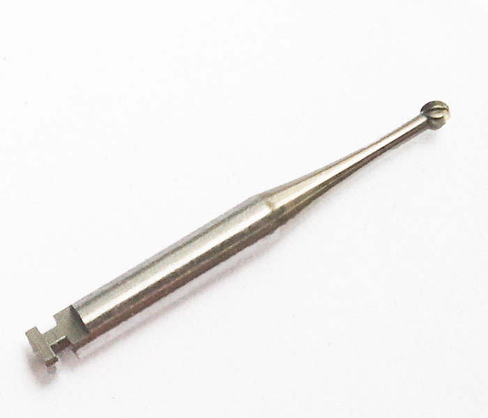

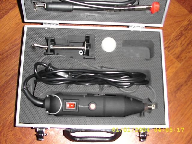

Значи аз не ползвам свредла, а зъболекарски борчета (борер), обикновено ползвам 0.8-1.2 мм (не помня точните цифри). Машинката е като тази на снимката - предназначена основно за полиране и такива щуротии, защото има доста накрайници за тази цел. Но моята е с регулатор на оборотите 6 000 - 30 000. Закрепването е следното:
Има едни конусовидни щуротии (ще ги наричам преходник) с различен вътрешен диаметър и еднакъв външен. Пъхат се в оста на машината, а в тях се пъха инструмента. Конусовидна гайка се затяга на оста на машината и тя фактически притиска и затваря конуса на преходника, който е гъвкав (на цвят прилича на месинг). Надявам се, че от снимката се досещате за какво говоря.
До сега не съм чупил борер!
Сега разгледах зъботехнически сайтове и май "патронникът" ще е някакво зъботехническо чудо, наблизо има склад за зъботехнически материали, тъй че май ще ходя пак там. Така и така написах поста, тъй че ще споделя, може на някой начинаещ да му е от полза.

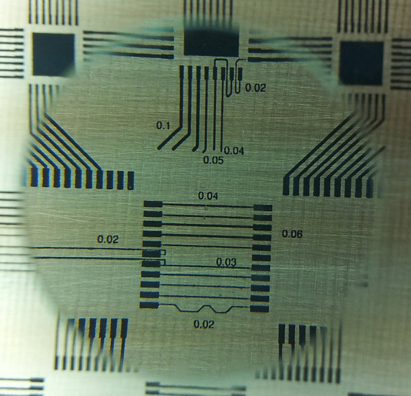

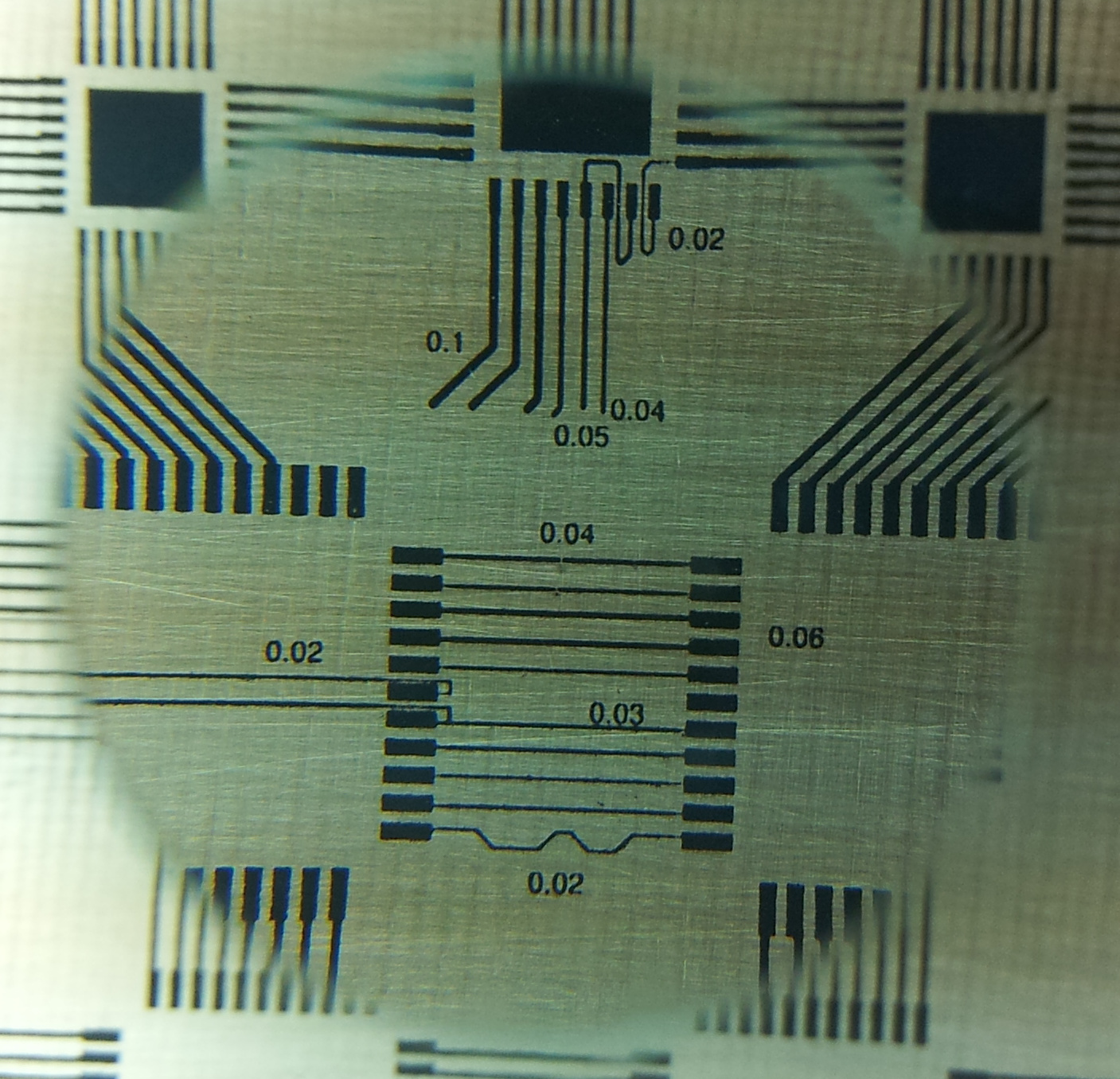

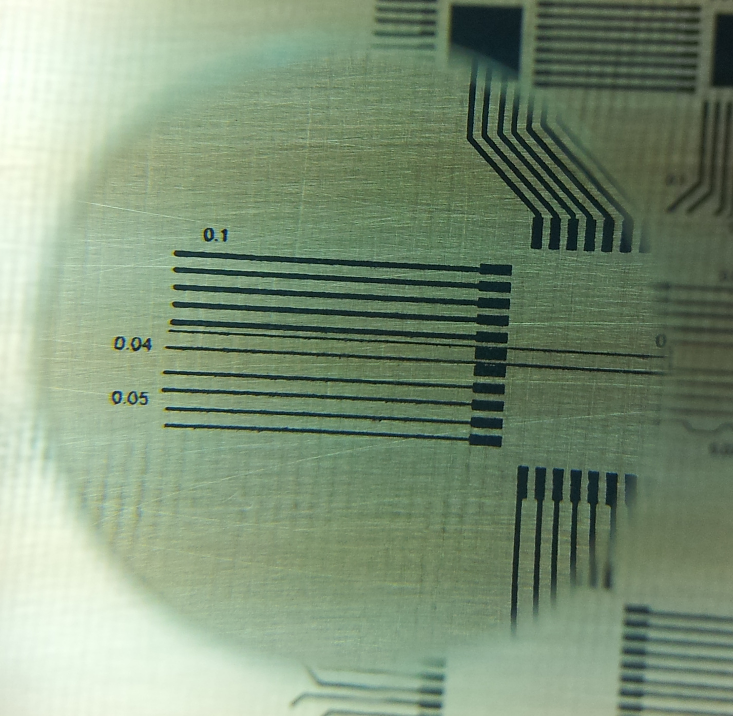

Изглежда, че писти с широчина 5mils е абсолютният максимум за надежден трансфер (т.е. без прекъсвания, макар и с не особено гладки ръбове/контури). Забавното е, че дори писти с 2mils са доста прилично транферирани, макар и на доста места да са видимо прекъснати.
П.П. Означенията за дебелина на пистите са объркващи: 0.1 е 10mils, 0.06 е 6mils и т.н.
