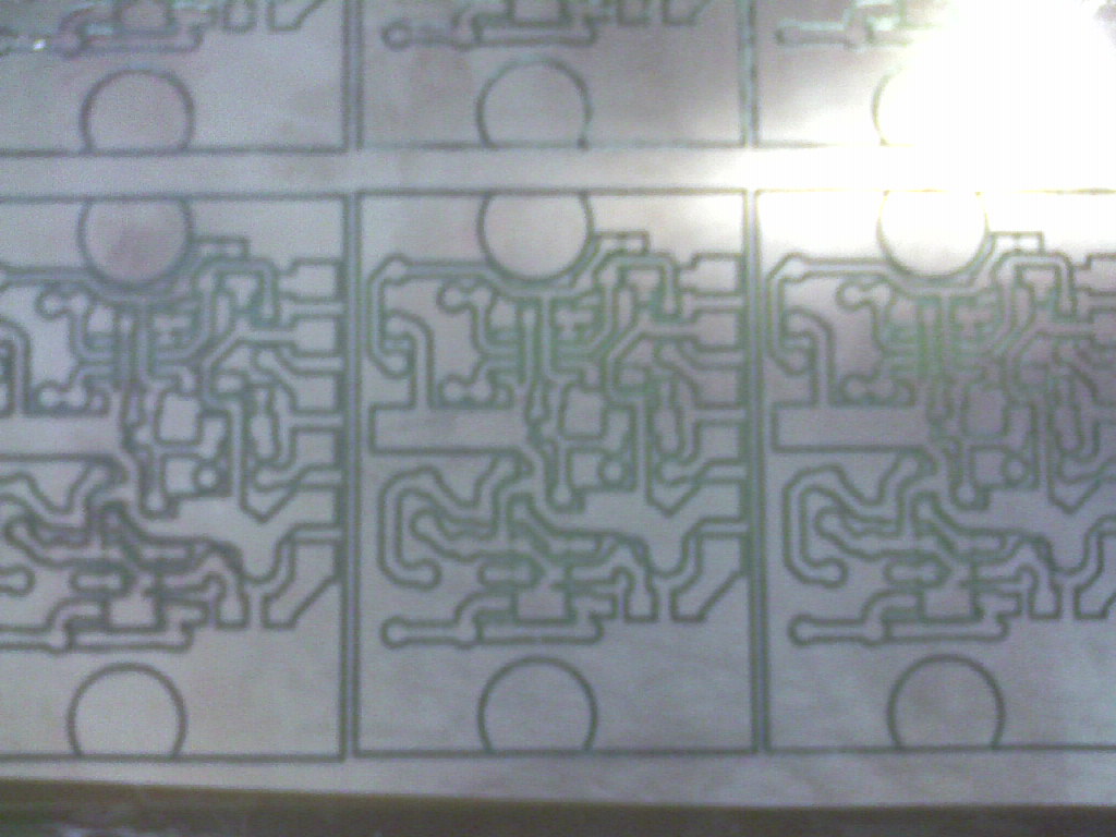

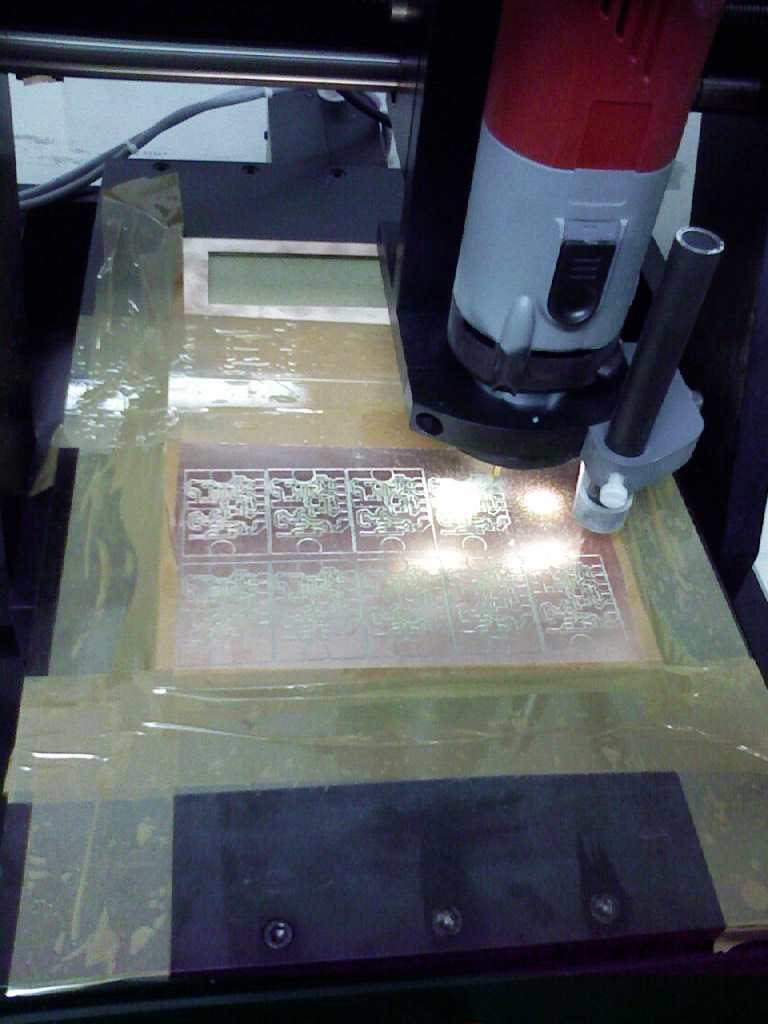

Ето как изглеждат платки правени с фреза. Снимките са правени с телефон и качеството не е много добро но се вижда че повтаряемостта е 100% и спокойно се правят платки за корпус SO8
