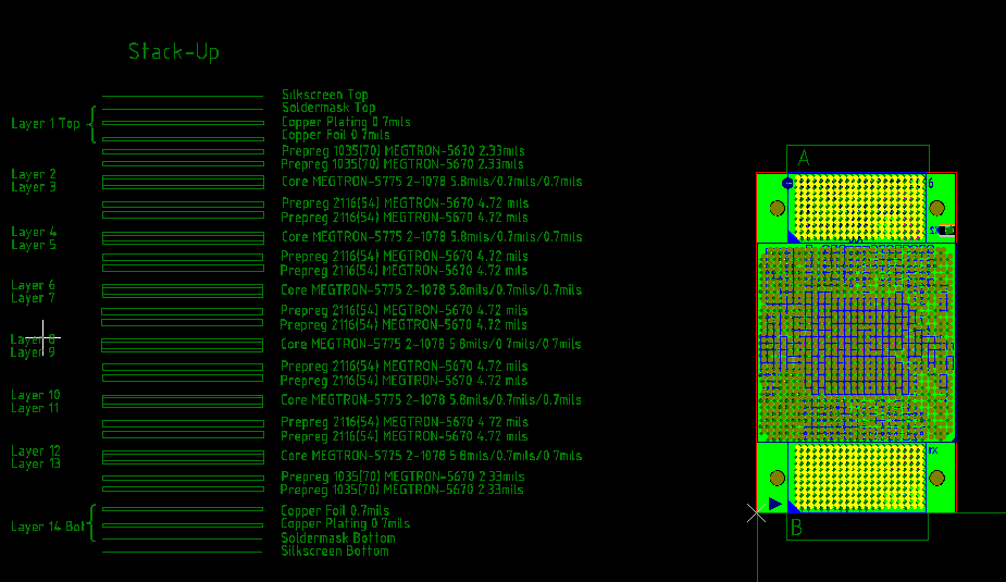

14-слойна платчица
PCB_14layers.png [ 15.03 KiB | Прегледано 5018 пъти ]

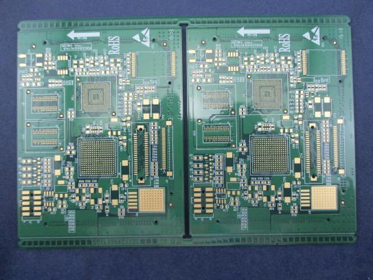

Мнение Re: Печатни платки - примери и приложения
нищо особено, класика си е.
малко не съм съгласен с 18-те микрона метализация на външния слой. обикновено е 10-12 микрона (измерено), но може би ако го поръчаш на 18, ще го държат повече във ваната. обаче дупките трябва да са по-големи и да нямаш глухи/зарити VIA-та

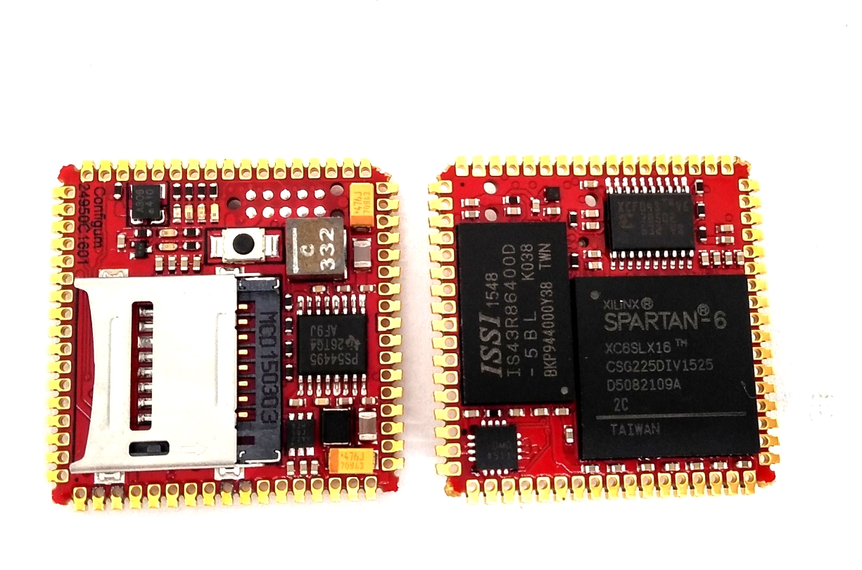

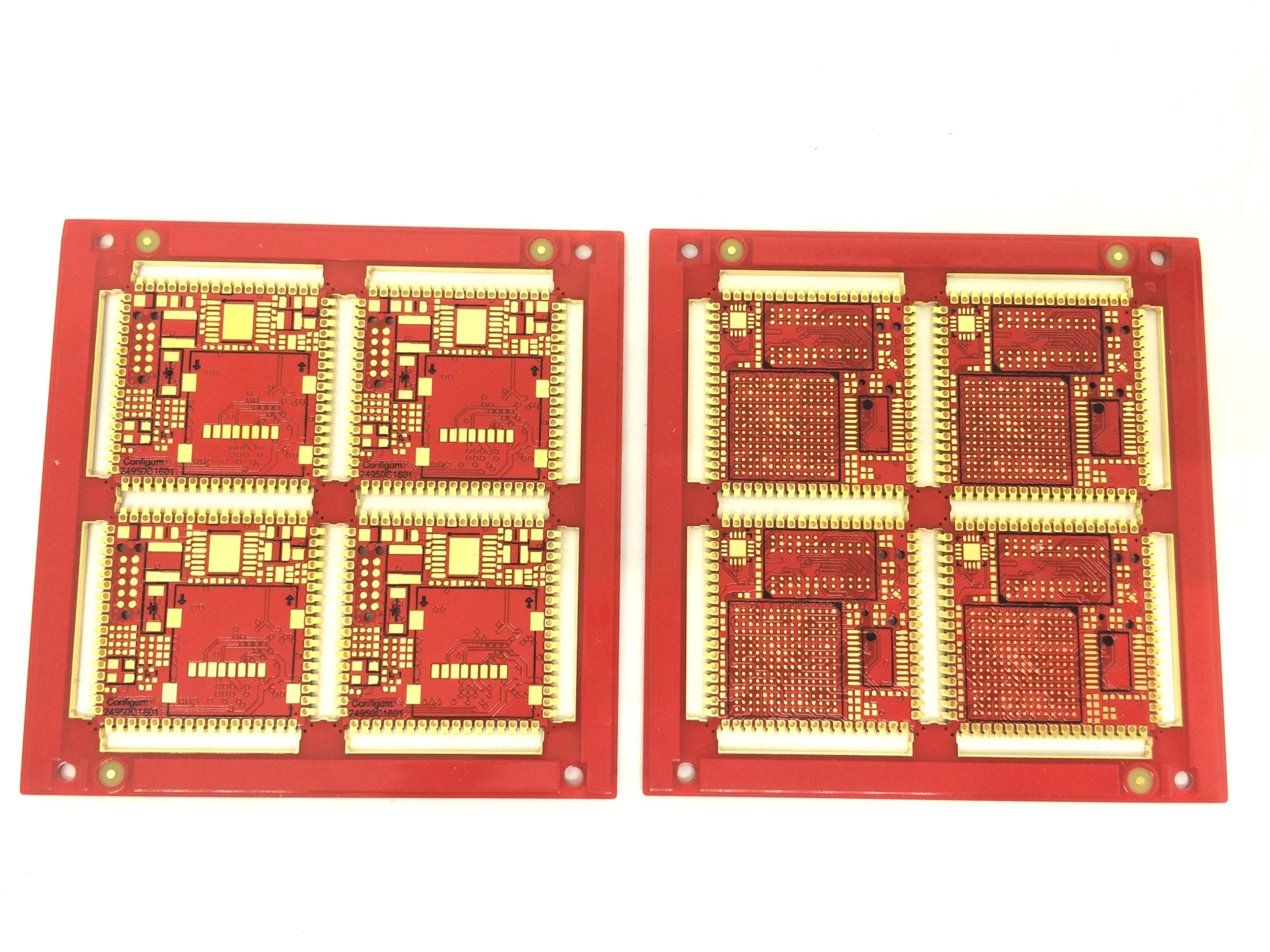

Една от моите докато е гола :D
8 слоя, 4/4 мила, капнати вия, странично плейтване.
Най-голямата трудност при точно тая платка - много части на малко място и то от двете страни :)

Ъпдейт: ето как изглежда същата платка, но вече облечена :D

въй! то било спартан...
евала, бабане!
трябва да махнеш солдер пастата на падовете за JTAG-а
