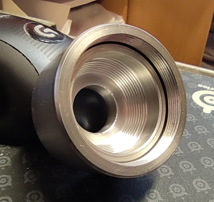

Преходника изчегъртан. Днес ще ходи на оксидиране да стане черен. Остава само да дойде другата част, в която ще го навивам. Точен е до стотна, не че особено ми трябваше такава точност. Накупих си и макро пръстени за М42 (и те като обективите за никакви пари), та мога и да местя обектива на един куп разстояния между от 5мм и 90мм.

Мнение Re: DIY Микроскоп за 50-60лв
Sparky, направи една странична проекция на детайла, да мога да си го представя как се завива към камерата и обектива. Такова нещо може ли да стане с 3д принтер, и ако да, какъв да е - филаментен или трябва задължително да е смолист? А тия макро пръстени, те не изпълняват ли точно тази функция, дето този преходник върши - отместване с 10мм отгоре? Може ли да се постигне само с тези пръстени?

Преходника го направих без изместване към CS-mount. Изместването ще е с пръстените - та са си от M42 към M42 и могат да се нижат един след друг в произволни комбинации.
Нищо кой-знае какво не е. Катo водопроводен преходник между малка мъжка и голяма женска резба. В женската резба се навива обектива, а мъжката се навива в камерата.
Не го виждам как ще стане на принтер. Поне резбите и и лягащите повърности към камерата и обектива трябва да са прецизни. Оптика е все пак.
