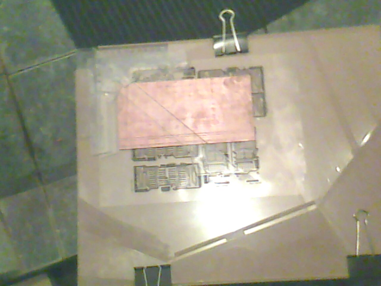

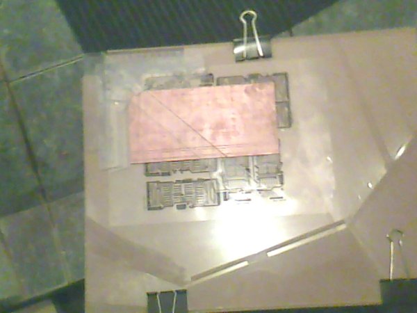

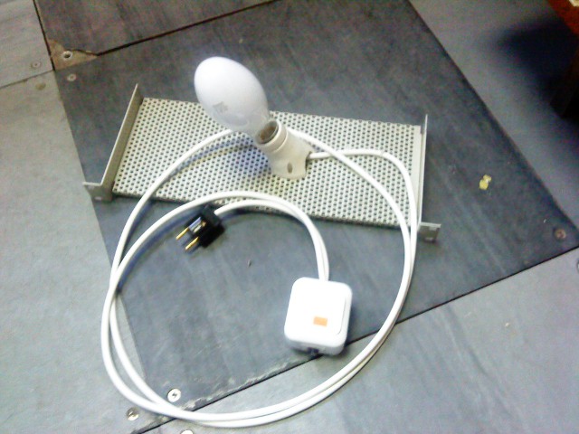

Това за 9-те минути го казах аз :D И са толкова много, просто защото исках да се презастраховам - да извадя поне някоя читава платка. Иначе по този метод колега от един друг форум казва, че свети 75-120 секунди. Просто не съм пробвал с по-малко светене. Лампата НЕ Е счупена, избийте си от главите всякакво чупене (опасно е и е излишно)! :)
Ето извадка от мой пост в друг форум, извинявам се, че от снимките се получава малко реклама:
Аз ползвам бездроселна живачна лампа - намерих си 160-ватова, която струва 8 лв. и има цокъл E27 - като на обикновените лампи с нажежаема нишка. Необходима е керамична фасунга, защото лампата се нагрява много.
Уви, на опаковката не пише, че е бездроселна - продавачката ми го каза, а и когато погледна отвътре, откъм далечната (спрямо цокъла) страна се вижда нажежаема нишка като тези от обикновените крушки, свързана последователно на един от основните електроди, която очевидно действа като токоограничаващ резистор (ако ползвате като моята, проверете това, за да не стане беля :!: )
Обикновените живачни лампи имат голям цокъл и се завинтват в огромни фасунги с особен монтаж, докато моята е с най-обикновен цокъл и ползвам българска керамична фасунга (преди това пробвах с китайска, но имах проблем).
Снимките са от времето, когато лампата беше една, сега са две с обща мощност 410W - и двете бездроселни :)
За наместването при двустранните съм си намислил 2 варианта, като единия съм го подготвил, но още не съм го пробвал.
1 вариант: правя си шаблон (примерно парче текстолит) с 2 технологични отвора. Налагам го върху заготовката и пробивам през тях. По същия начин пробивам и фотошаблоните. Накрая хващам всичко това с 2 игли, примерно от тези за закачане на листчета върху дървени табла. Но не съм пробвал и не знам дали ще стане.
2 вариант: върху стъкло залепих 2 пластмасови правоъгълни триъгълника - единия вписан в другия. Външния триъгълник е залепен към стъклото и под него не може да влезе нищо. В неговите ръбове опира фотошаблона - той влиза между вътрешния триъгълник и стъклото. А вътрешния е хванат към външния посредством една пластмаса. В ръбовете на външния опира платката.
Идеята на цялата тази щуротия е, че катетите на 2-та прави ъгъла са успоредни помежду си. Шаблона влиза под вътрешния прав ъгъл и опира в катетите на външния, така че неговите страни са успоредни на тях, съответно са успоредни и на катетите на вътрешния прав ъгъл.
Платката пък опира в катетите на вътрешния прав ъгъл, следователно нейните страни са успоредни на тях, съответно са успоредни и на страните на шаблона. Широчината на страните на самия триъгълник е 3 см, така че гербера трябва да отстои на поне 3 см от краищата на фотошаблона.
Остава да направите така, че герберите на 2-та шаблона да съвпадат и да са на 3 см (или повече) от ръба на шаблона (bottom гербера трябва да е огледален или да спазите същото разстояние от 2-те страни, за да пасне с top гербера). Но това мисля, че не е трудно постижимо и е изцяло софтуерно :P
Ето по-подробно описание как конструирах установката: Отрязвам си само правия ъгъл от правоъгълен триъгълник, като оставям катетите максимално дълги и го залепвам към стъклото. Лепилото не трябва да се подава извън ръба на триъгълника - трябва да свършва точно на ръба, което си е малко играчка да го изчистя след като се е подало.
Отрязвам правия ъгъл и на другия триъгълник (пак максимално дълги катети) и го вписвам в първия прав ъгъл, но не го лепя към стъклото, защото под този прав ъгъл ще влиза шаблона. Хипотенузата, останала от единия триъгълник, я срязвам на две и парчетата ги залепвам отгоре върху катетите на 2-та прави ъгъла (всяко парче е успоредно на катетите). По този начин закрепвам вътрешния прав ъгъл (притискател на фотошаблона) неподвижно към външния. Стремях се да ги залепя така, че между вътрешния и стъклото да остане място колкото да влезе шаблона.
Хипотенузата, останала от 2-я триъгълник я залепвам в правия ъгъл под 45 градуса спрямо катетите - тя ще минава по диагонал на платката и ще я притиска. Поне тя се вижда на снимката. Триъгълниците и лепилото са най-обикновени от книжарница, аз намерих такива, които са широки по 3 см. :)
На установката фотошаблона застава между платката и стъклото и осветяването е откъм стъклото, т.е. на тази установка няма вариант да закрепите шаблон и от другата страна и да светите едновременно. Всъщност в това се състои трика - да напаснете софтуерно нещата и да експонирате при едни и същи условия :)
Както казах, не съм пробвал нито единия от двата варианта, но си мисля, че вариант 2 ще е сполучлив и ще мога да го тествам скоро - той е за ръчно наместване. А вариант 1 съм го намислил за машинно наместване на нещата - нещо като конвейер :D
