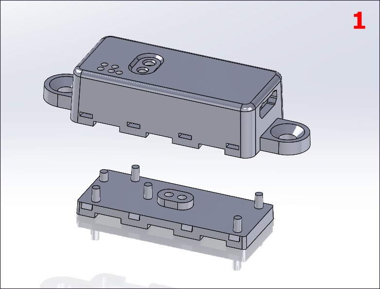

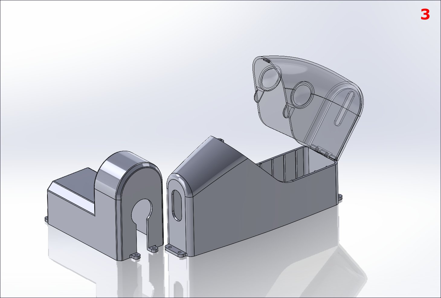

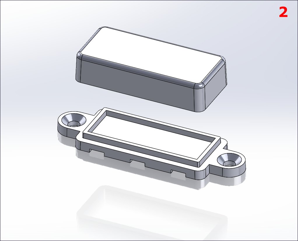

Да се върнем на када, ето два примера по които Мъдуро да прецени дали чертането с изгледи е по-бързо.
1 и 2 са два варианта на кутийка за сензор, време за моделиране 1 ч 47 м, това е време по тайм логер, ако съм ходил да пикая или да ям не съм го спирал.
3 са капаци за механизмите на една работна станция 4ч 14 мин, времето е отчитано по същия начин, като тук има и други неща които не съм скрил, да речем тия капаци са отнели 3 часа.
1 и 2 са дизайн като за шприцване с всичко свързано с това, 3 е за 3д печат, в смисъл не съм отделял време да гледам драфтове, и да мисля кое как ще се шприцва.
Детайли за матрици съм проектирал още преди да започна да изпозлвам кад, на хартия, след това точно както ти сега си мислиш исках да използвам кад в който аз да правя построения и изгледи и той по тях да си направи 3-то, просто защото това занех и това ми се виждаше удачно, особенно сравнено с 3д студио и др. графични 3д редактори, опитвах и на аутокад 3д-то което принципно точно така работеше ... но от както започнах да работя със солид се отказах от всякакви други методи за генериране на 3д и 2д. Имам сгради по 200 хил кв м които съм моделирал само за да мога да изкарам 2д чертеж на който да нанеса инсталции в аутокада.
Освен че се генерират по бързо модели и чертежи, работата в 3д е първа стъпка на верификация, трябва да мислиш малко по-далеч от това как да си направя модела който искам да принтна. Тоя модел може да го валидираш изцяло виртуално, да видиш как ти пасва в цялостната концепция и да решиш някои проблеми много преди да си отпечатал или фрезовал детайлите. Имам доста сложни механизми, и много рядко имам изненади при сглобяването и оживяването им ... Като започнеш да го използваш ще започнеш да мислиш различно, въпроса как да го направя не е много важен, има много начини да се направи един модел, по-важния въпрос е как да го направя бързо, как да го направя така че лесно да се модифицира при нужда, а не така да го моделираш, че като промениш един размер да се счупят всички фичъри след него.
