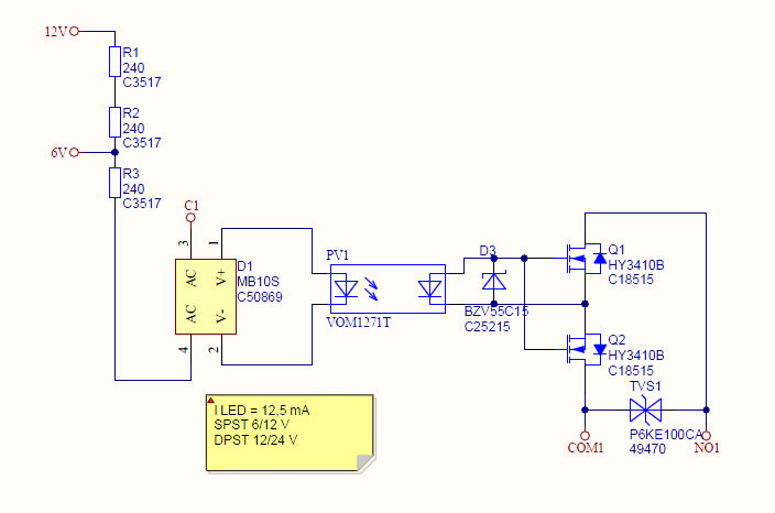

Всички измервания са за схемата по-горе.
Сега стоплих, че питаш за паралелно включване на драйвери.
Може и да може... Освен фотодиодите има и някаква друга активна част, която се грижела за бързо изключване.
Пробвай и обади. :D
Пробвай и обади. :D
Хубаво, ама на схемата по-горе транзисторите са 120 милиома, и 300 пикофарада гейтов капацитет, а по таблиците се мъдрят някакви 8-10 милиома, което по мои изчисления ще е с 10-орен гейтов капацитет. Нещо в цЕлата схема не се връзва, щото ако ще драйви 300 пикофарада транзистор за 3-6ms, то за 10-орен хавата ще е отчайваща.

sparkybg написа:
...Нещо в цЕлата схема не се връзва...
Да, не се връзва. Чета по диагонал и съм публикувал по-раншна ревизия на схемата. Сори за неволното подвеждане.
SSR_LAST.jpg [ 43.28 KiB | Прегледано 3059 пъти ]
Последно, това е актуалната схема. Измерванията са правни с нея.
И линк към целия материал:
https://bgaudioclub.org/showthread.php? ... 0%B4%D0%B0

Впрочем, на релетата им дават max 10ms на включване и 5ms на изключване. С транзисторите, дето съм си харесал, по горната схема ще включва за 3ms и изключва за микросекунди. Тоест напълно реално решение, отвсякъде по-добро. И все пак управлението трябва да се промени. Честото цъкане надолу си е недоразумение, щото като се разцъка твърде често, регулацията така или иначе отива по дяволите.
Е, като пари си е доста - по 2 драйвера и 4 MOSFET-а на реле. Релетата са 4, значи 8 драйвера и 16 транзистора. Това са си едни около 100 кинта само за драйвери и транзистори, без да смятаме останалия чаркалак.
Замислих се де.... ще видим.
