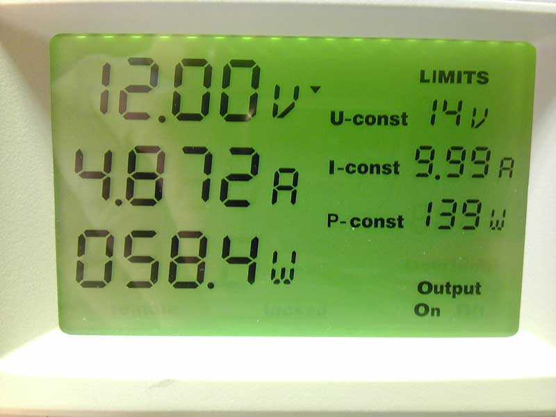

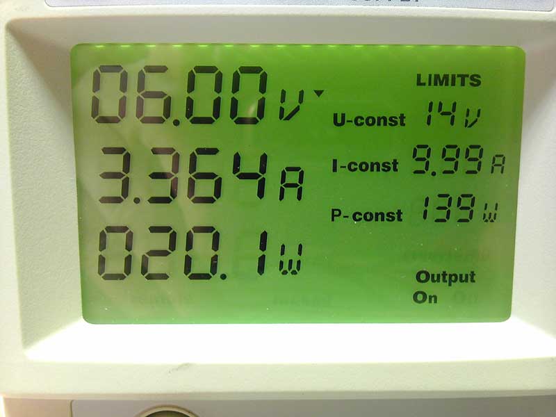

Тъй, мисля че е крайно време е да спрем с глупостите. Разправят, че една картинка замествала 1к думи.
Ето две 'иляди думи от мен. С което се надявам въпросът да е изчерпан.
supply_6V.jpg [ 31.83 KiB | Прегледано 4022 пъти ]
supply_12V.jpg [ 29.59 KiB | Прегледано 4022 пъти ]
Телевизора на захранването разказва всичко - какво е било напрежението, токът, а ако някой се затруднява да умножи А по Б, разказва и какъв е бил повера.
Като всеки възпитан човек съм длъжен да попитам - да считам ли въпроса за изяснен? :D
Пон Ное 18, 2019 9:17 pm
