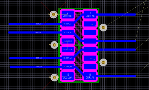

За терминацията - ето това имах предвид:
DDRTERM.png [ 61.32 KiB | Прегледано 3687 пъти ]
Друга паралелна не мога да набухам - няма как да докарам Vtt до нея заради 4-те слоя.

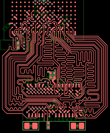

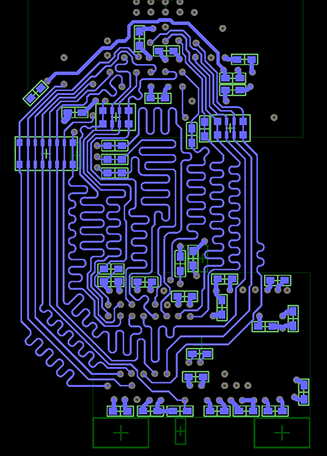

Done. Взе ми здравенцето това DDR3. Хич не е правено за 4-слойка.
DDR3-Top.png [ 102.36 KiB | Прегледано 3521 пъти ]
DDR3-Bottom.png [ 100.08 KiB | Прегледано 3521 пъти ]
От тук нататък е лесно. :)
