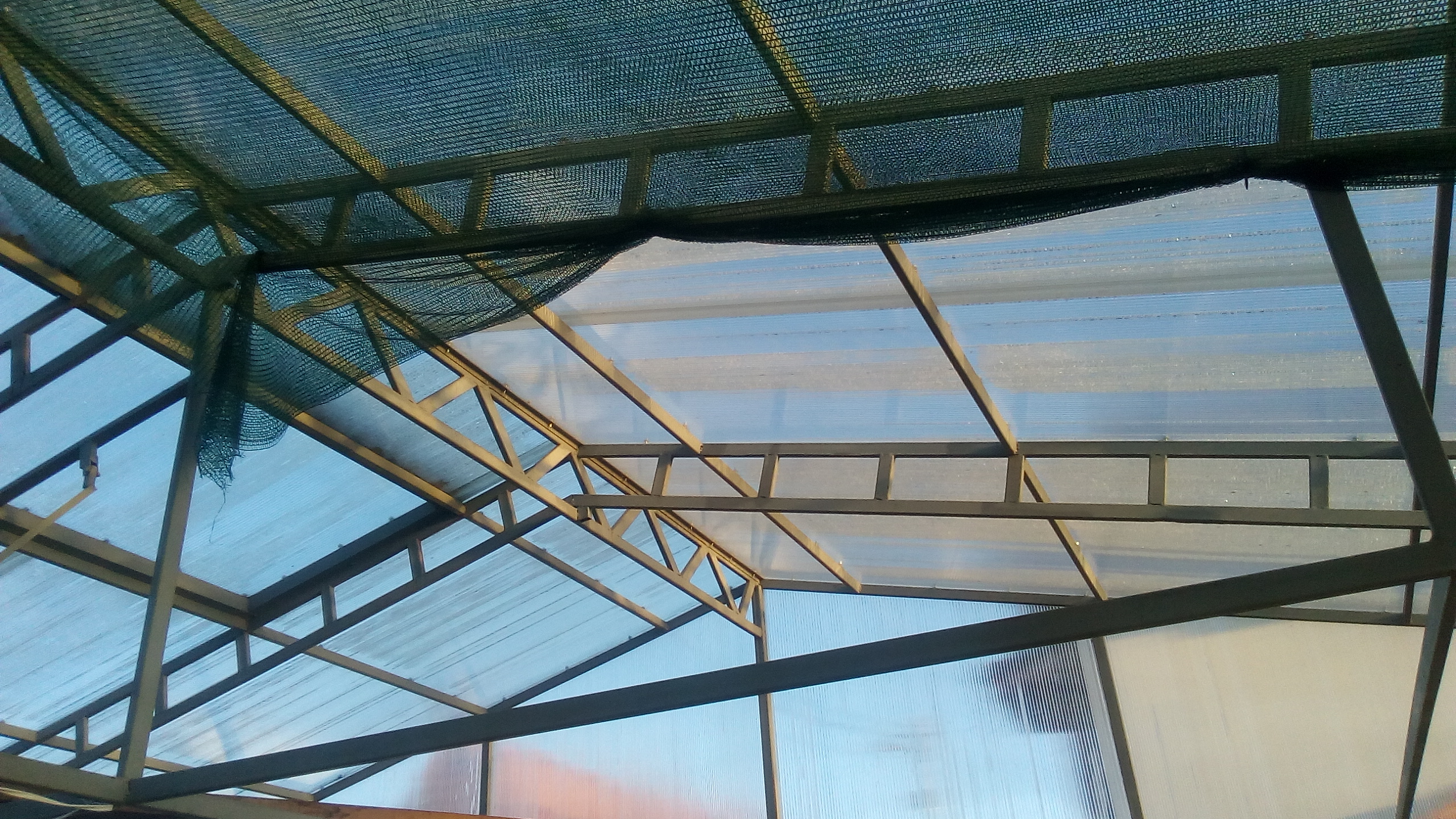

Снимки.
На първата снимка се вижда след дъгата двойна колона с разпънка, по-надолу има още една, петата е Г образна и е анкерирана с 4 болта във фундамета, така не се клати наляво и надясно както е на снимката, в другата посока има диагонал в началото и понеже всички са вързани с разпънки не се клатят и тази посока. Те това е спъната колона.

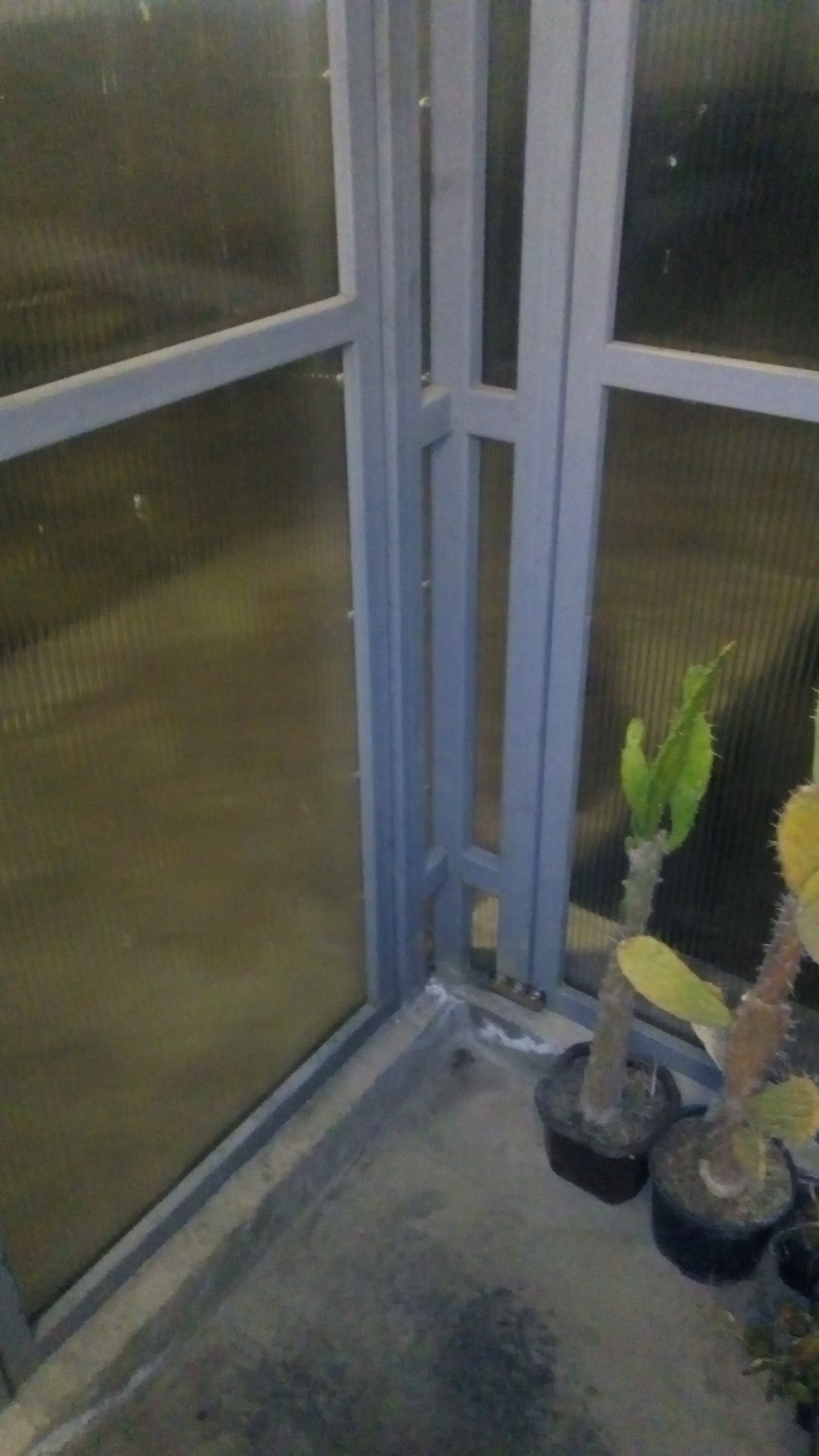

Втората снимка е на друг оранжер там само на билото фермата с с диагонални разпънки другите са прави за по-лесно, но пак си държи.

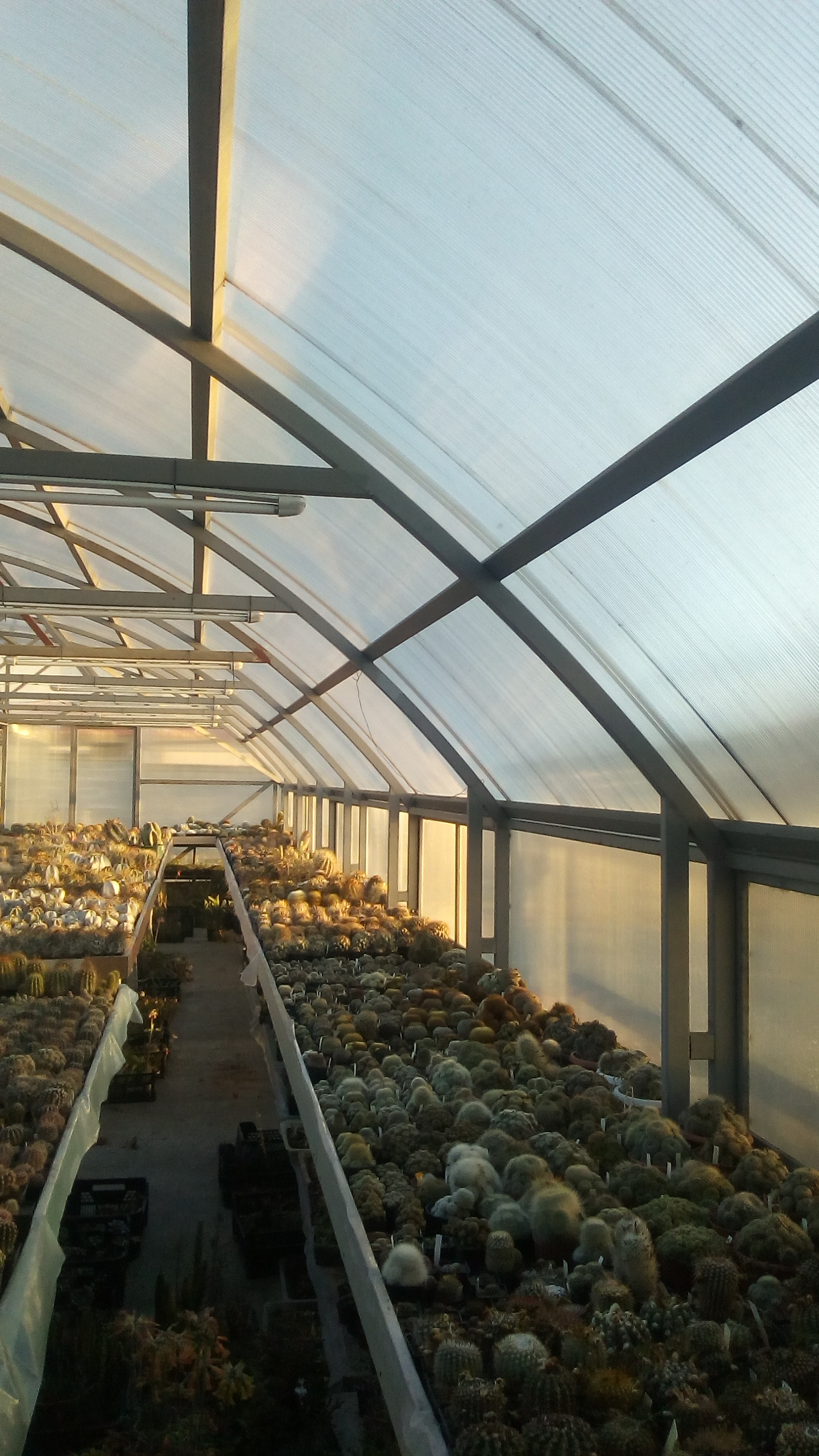

Те още една, от ляво е врата от дясно е рамка която лятото махам, за това е така в двете посоки. Пак има голяма Г-образна пета с 4 болта в бетона.

За тая пета една забележка. Анкерите са много близо, така не са ефективни. Ако си сложил читави анкери съобразени с натоварването няма скъсване а се вади от бетона. Механизма на изваждане е съпроводен с образуване на много микро пукнатини и като резултат анкера излиза с част от бетона /форма на обърнат конус/. Когато анкерите са твърде близо, товаро-нисимостта им намалява значително. Иначе не изглежда зле направено. Това, че си използвал съставни колони вместо голямо желязо е добре, така се прави при тези размери, това ще ти осигури доста по-голямо сечение от квадрат 100 мм.
И за тия които планират да правят подобни конструкции, потърсете фирми които имат тръбни лазери, могат да ви спестят много главоболия, ще получите всички профили на точен размер със срезовете които сте дали. Става много по-точно, изисква по-малко заварки, да не говорим че има и хитрости които позволяват постигане на по-голяма здравина на връзката.
А за анкериране, малко по-скъпо е но химическите анкери са по-удачни.
