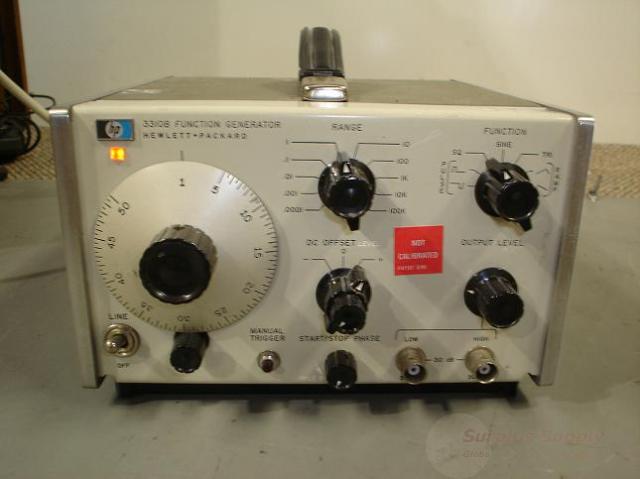

не съм аз го измислил наименованието на този (лаболаторен) генератор на сигнали.
снимката тук е на уред, който е на такава възраст, че отдавна може да гласува.
горе в дясно копчето е надписано FUNCTION и две от позициите са за правоъгълник.
нищо, че не била непрекъсната функция...

mitaka_kz,
пак ти казвам, че бърз ЦАП няма да ти реши проблема.
въпрос е на (мощен) краен усилвател със съответните защити.
можеш да почерпиш опит от някоя древна схема от сервизно ръководство на уред като този на снимката.
има и съвременни чаркове, които улесняват живота, но трябва първо да знаеш как се живее :roll:
за целите на курсова/дипломна работа е по-добре да разбереш кое как работи (или кое къде влиза и излиза) с дискретни елементи.
още един жокер:
за да е правилен сигнала на изхода на генератора, той трябва да е съгласуван по импеданс с товара.
само тогава можеш да разчиташ на правилно измерване.
