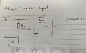

Искам да измервам напрежение (до 24 волта) и ток (0-28 мА) на един вход. За измерването на ток имам резистор Rb, който се свързва между вход и маса, когато En = 1.
Входа на ADC-то е защитен до +/- 36 волта и няма нужда от TVS според производителя.
Обаче Rb не е защитен, и ако погрешка някой свърже захранването (12/24 волта) към входа (Input на снимката), когато резисторът е свързан към маса, той няма да издържи на тока (ползвам 0805 и нямам място за по-голям резистор).
Въпросът ми е как да подсигуря най-голямото напрежение върху резистор Rb да е 5 волта, дори когато има 24+ волта на входа? Не мога да сложа директно ценер на входа, защото искам да измервам напрежения по-високи от 5 волта.

Ако нямаш място за по голям резистор, сигурно няма да има място и за схема за защита - 24 волта върху 174 ома резистор са 3,3 вата.. и мога да ползвам само СМД компоненти.
Сложи ценера на резистора в паралел. - мислех за това, но трябва голям резистор и за ценера.
Може да запушваш мосфета ако напрежението стане над определена стойност. - компаратор + and gate с два входа ми се струва най-добре засега.
Нали измерваш напрежението? Ако е 5V или колкото решиш не отваряш ключа. - изделието ще се програмира от клиенти, така че не може да се разчита на това, за съжаление.

Да, клиентите ще пишат фърмуера, ако имат желание, разбира се. Ще има SDK със функционалност за управление на аналоговите входове например, което клиентите ще използват, но ако някой иска да си пише сам драйверите, може да направи каквото си иска... затова търся хардуерно решение.
Освен това колегите, които разработват SDK-то, също имат нужда от това.

Това ще включи 2к4 ома към товара и падът на напрежение върху този товар е по-голям от захранването на кръга - например 0,02А х 2400 ома = 48 волта, а захранването е макс. 24 волта.
