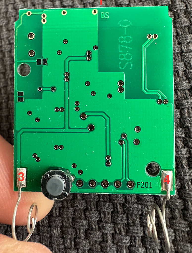

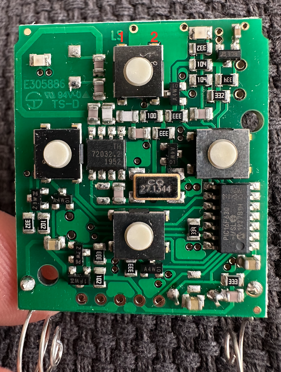

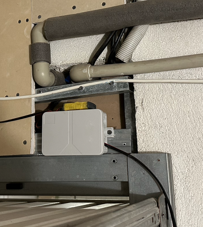

Здравейте,
Опитвам да направя "смарт" управление на общата гаражна врата, като за целта захраних Hormann дистанционно с 12в през пинове 3 и 4 и закачих смарт реле (shelly 1) за пинове 1 и 2. На третата снимка се вижда как е позиционирано дистанционното - намира се във вътрешния ми гараж над вратата му. Той се разделя от общата част само с гипсокартон, който има няколко дупки, минават тръби и не е измазван, тоест на теория има доста дупки и място за минаване на сигнала. Снимката е от вътрешната страна на моя гараж - дистанционното съм завил с хартиено тиксо и съм залепил с горещ силикон откъм гърба му за кутийка, в която са трафа и шелито. Разстоянието между дистанционното и автоматиката е под 10м, вероятно около 8м, но няма директна видимост, а пречат трегери/тръби/въздуховоди.
След монтажа правих много тестове и всичко работи перфектно. На другия ден тествах и отваряше без проблем, но затварянето не сработва. Тествах с релето да държи затворен бутона различно време - 1/2/3 секунди, но без промяна при затварянето. След това влязох в гаража ми, тествах на отворена врата и после пак на затворена и всичко изведнъж сработва без проблем. На какво може да се дължи тази промяна в поведението? Къде е антената на дистанционното и дали мога да увелича силата на сигнала по някакъв начин?
При всеки един тест лампата на дистанционното светва, от което следва, че няма проблем нито откъм захранването му, нито откъм затварянето на бутона с шелито.

Антената е пътека на печатната платка горе в ляво на първата снимка. Около светодиода. На дистанционното малко вероятно да можеш да му вдигнеш мощността. Антената на приемника е по вероятно да може да се подобри

Не искам да пипам автоматиката..
Ако прекъсна оригиналната антена на дистанционното, мога ли да запоя външна такава?

Запой парче жица към една от двете площадки в горния десен ъгъл на платката на дистанционното и пробвай, тогава.

Desert Leo, гледах го въпросния дейташийт и успях да намеря пина за антената, но ми е трудно да проследя кое точно е антената, вероятно е от снимка `Screenshot 2025-03-03 at 12.47.30.png` в горния ляв ъгъл пътечката във форма на сим карта. Дали може да начертаеш къде да запоя жица?

Пробвай върху пада отдясно на надписа Е305886 и после на пада над него.

А дължина/дебелина на жицата? Имам кабел от СОТ с многожилен проводник, имам и едножилен с дебелина AWG 22.
Вто Мар 04, 2025 7:13 pm
Мнения: 5695
Мнение Re: Смарт управление на дистанционно за гаражна врата
За пробата всяко сечение става. Гледай по дължина да докараш около четвърт дължина на вълната.

Целта е да мога да си отварям общата врата през телефона, което е сравнително рядко. Ако ще влизам с колата, там си имам дистанционно.
Преди няколко дни бях до Desert Leo и запои едно кабелче (на горния пад вляво от единицата на снимката, кабелчето е около 8.5-9см 22 AWG) и обхвата се увеличи и започна да хваща от места, където преди не искаше. Монтирах го отгоре на кутията до тръбите, но вече без неговата си кутийка и всички тестове, с изключение на един, бяха ок, след това малко донагласих антенката и от тогава не е имало проблем с обхвата.
Използвам Шели със "сух" контакт, тоест релето е механично и галванично разделено от останалата му електроника. Дистанционното и Шелито ги захранвам с 12 волтов траф от ЛЕД осветление.
