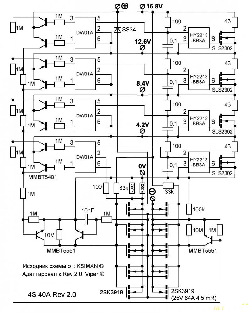

Grubi написа:
ей това слагат китайците във всяка 2.5Ah, че може и за по-големи батерии
Ще се опитам да сваля цялата схема тия дни, но си е майтап отвсякъде - даже мисля да го публикувам тук и може и да ги спрат тия неща от магазините.
Ето една схема на защитна платка балансираща 4 елемента .
4S li-ion Batery.jpg [ 156.93 KiB | Прегледано 5690 пъти ]
Сря Ное 20, 2019 9:30 pm
Мнения: 12118
Мнение Re: Li ion батерии - пакетосване в паралел
интересното е, че те използват защитата за да зареждат батериите...
