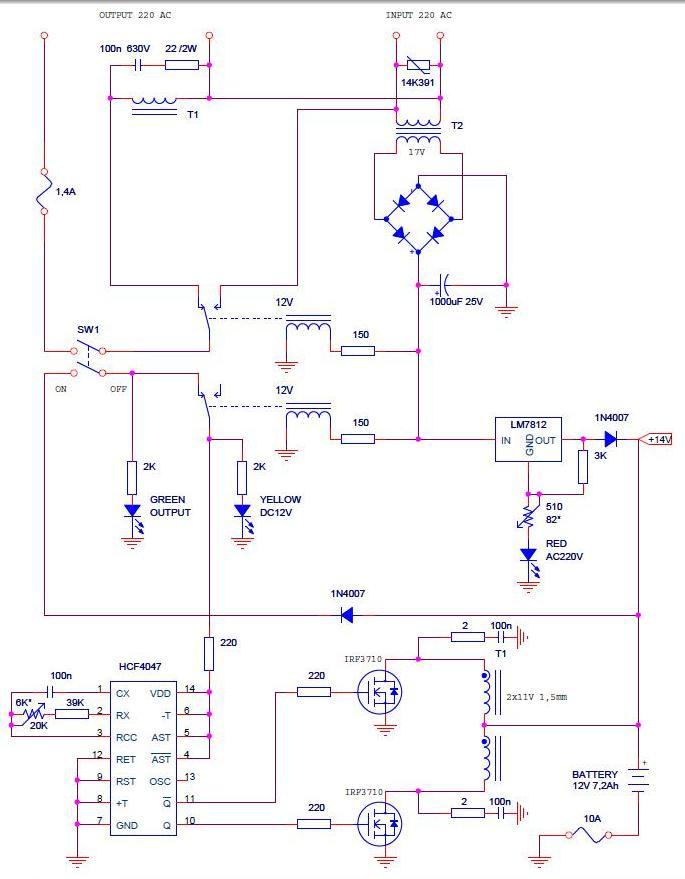

Схемата е в атача
Коментар на файл: Моят ЮПС е такъв

Както спомена колега по горе мъртвото време е хубаво да е повечко, в тоя случай, както и в по горните схеми, то е доста малко, от порядъка на ns

Това верно ли работи ?

Че даже си има и чарджер за батерията ...
Закъснения вероятно има някакви и те биха се получили от паразитните капацитети на гейтовете от една страна и от различните изходни съпротивления при лог."0" и лог"1" на чипа.
Е, транзисторите вероятно подпичат по малко, но пък схемата е максимално опростена :-)

Абе паразитни, паразитни ... то по скоро го обира трафа транзистора, не е като пуш-пул та не опуква, но със сигурност се засичат двата в проводящо състояние. Иначе за работа всичко работи, аз като бях млад любител съм си правил с реле и пак става, е тогава нямах никаква измерватлена техника освен крушка, сигурно съм бил 4-ти клас някъде, ама светваше де сега дали е било на пълнамощност едва ли, то честотата не е била като за трафа, отделно времето за комутация сигурно е било доста по дълго от времето в което всяка намотка е включена ...
