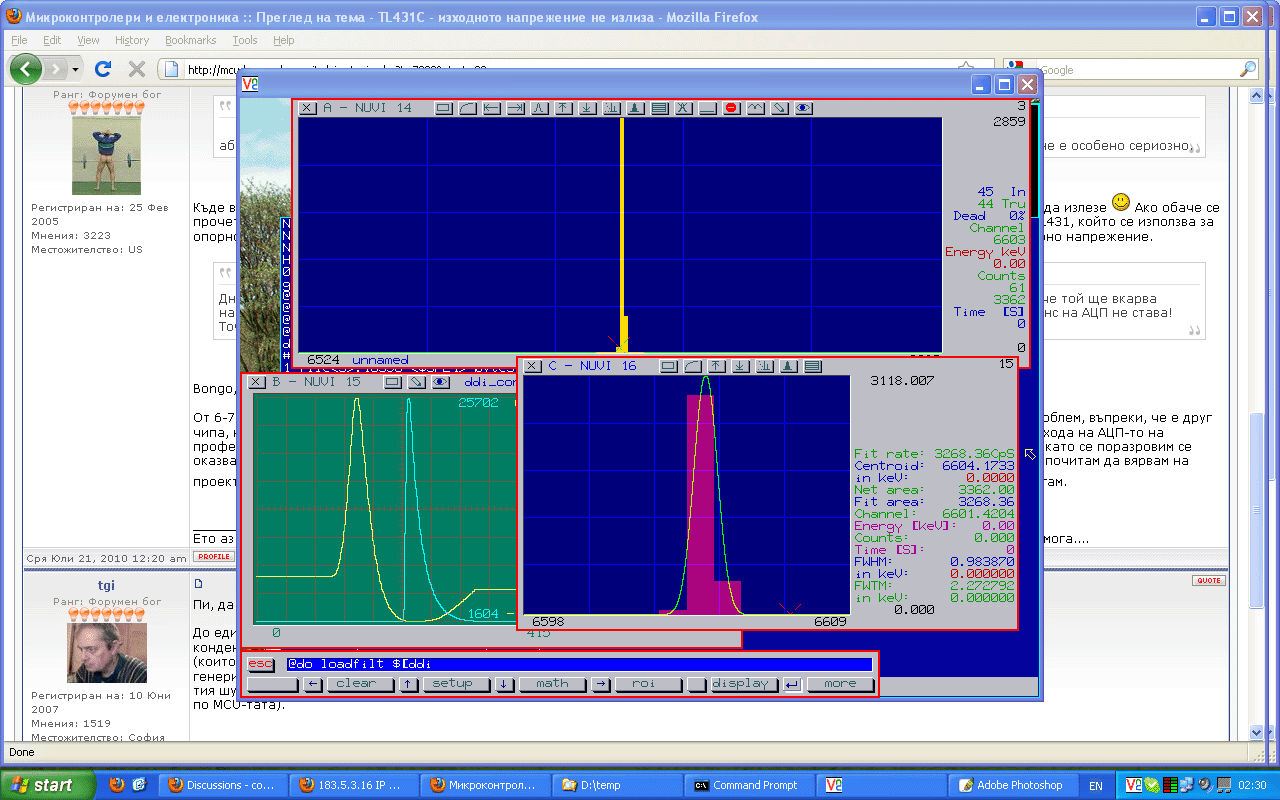

Понеже съм доста щастлив, че и тия шумове се видяха да са където ги исках - а това го
видях едва вчера, това е нов продукт и чак вчера стигнах до пълното осъществяване на
разните ми мерещи алгоритми и т.н. - ето и картинка, на която се вижда как пикът, дето говоря
за него в предишния пост е под 1 канал широк на половин максимум. Стана така като забодох 470 uF
на изхода на рефа, (0.98 ), беше 1.6 ли, 1.7 ли преди това (което също вършеше работа де, но
така не оставя много - ако въобще - за желаене).
refnoise.gif [ 125.13 KiB | Прегледано 1930 пъти ]
