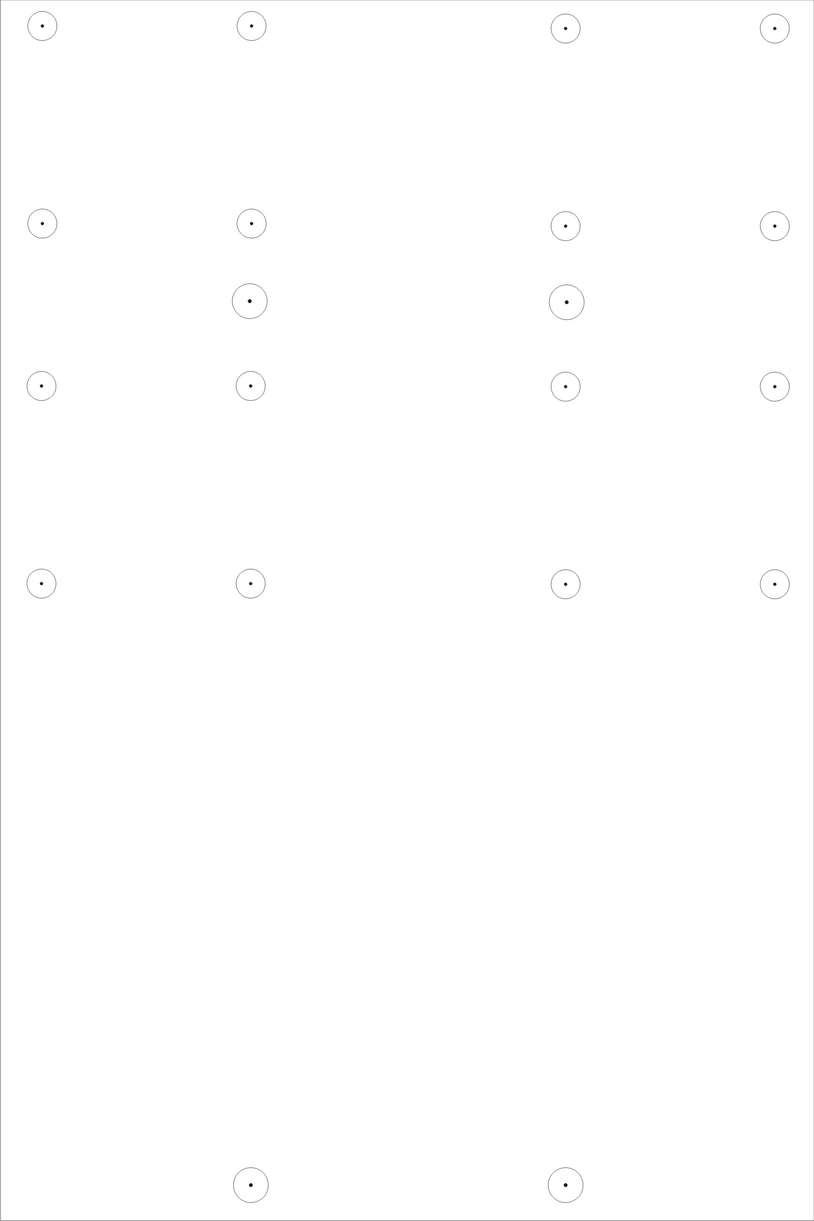

Има ли начин да се пробият отвори върху алуминиево парче с точност 0.2 0.3 мм с инструментите и машините с които разполагам? Парчето е 140х210х16мм, отворите са 16 ф5 и 4 ф20. Инструменти - шублер ;), прав ъгъл, центрови отвор, дрелка, колонна бормашина, струг и фреза. За съжаление ферзата е с доста големи луфтове и варианта да използвам нониусите за определяне мястото на отвора с тях ми се струва малко ненадежден.
Имам ли шанс да ги разчертая, отбележа и разпробия по някакъв начин с прилична точност?

Значи на фрезата...все пак трябва да разчертая предварително местата на отворите за да имам контрол по време на пробиването. Да се направят ли предварително центрови отвори или направо с бургията? Ето и чертежчето за местата на дупките, хубавото в случая е че са в линия.

Твърдо за фрезата, луфтовете не те бъркат токова, проблем може да има ако вретеното не е перпендикулярно на масата, или имаш биене в него. Друг проблем може да дойде от паралелите, ако луфта е в винтогаечната предавка е едно, но ако луфта е в паралелит вероятноста да сбъркаш е доста голяма. като ти гледам размерната верига най добре е да си определиш една точка, и от нея да тръгваш всеки път, като се движиш да речем отляво на дясно и от горе надолу. Обикновенно в твоя случай бих избрал горният ляв отвор, и за всяка следваща колона първо щех да върна маста над и в ляво от него, след това движейки в една посока надясно и надолу да наместя съответния отвор да е съосен със свредлото, и движа до следващата колона. От там нататъ е лесно движиш само масата нагоре, т.е. правиш отворите надолу. При този размер проблем може да има ако гониш и точност на самите отвори, малко биене би прецакал геометрията.
За твоя случай си мисля че има и друг по лесен вариант. Разчертаваш си отворите, след това центроваш с центрово свредло, и след това пробиваш, 0.2 може би ще сеполучи ако си прецизен при разчертаването. Ако се чудиш как да разчераеш перпендикулярни линии точно, на фрезата, вдигаш докато центровото свредло леко опре в детайла в точкат акоято си измерил и почваш д местиш масата, разбира се трябва да си сигурен че детайла е успореден на масата, същи по добре ползвай старо свредло.

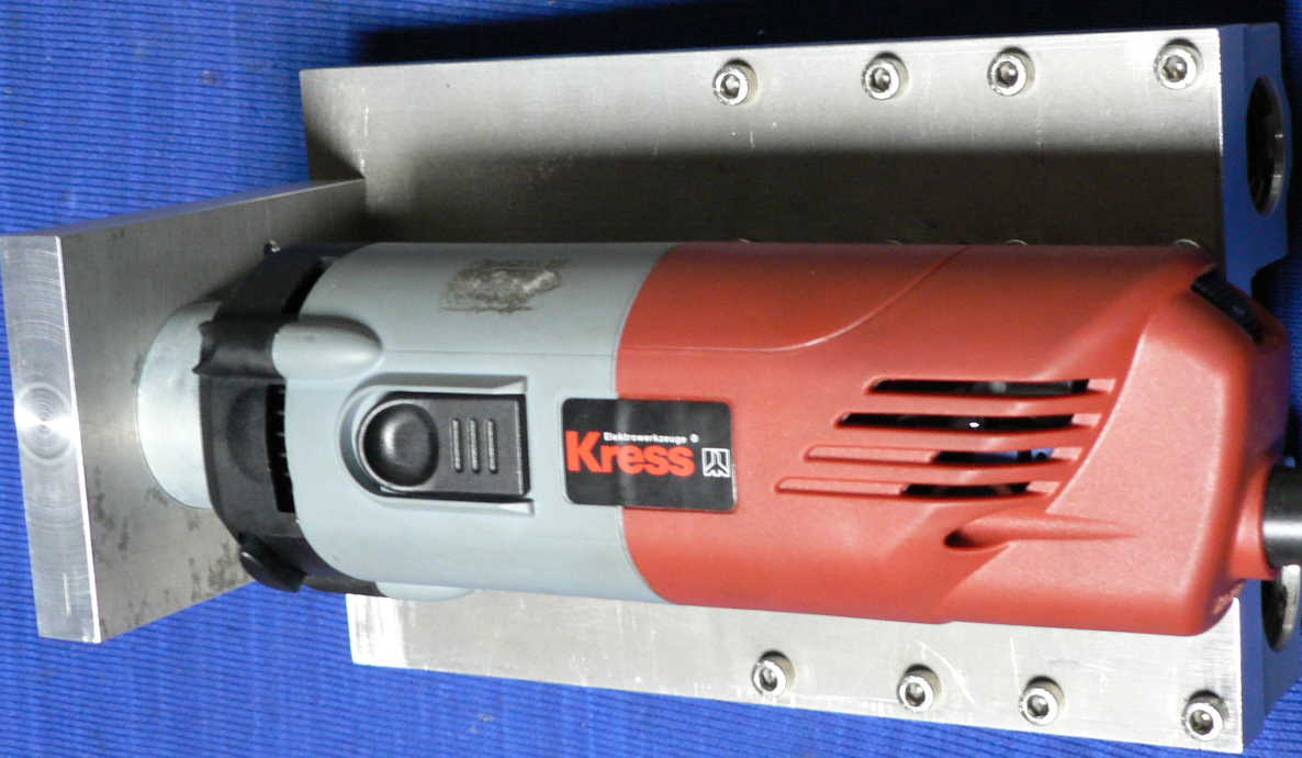

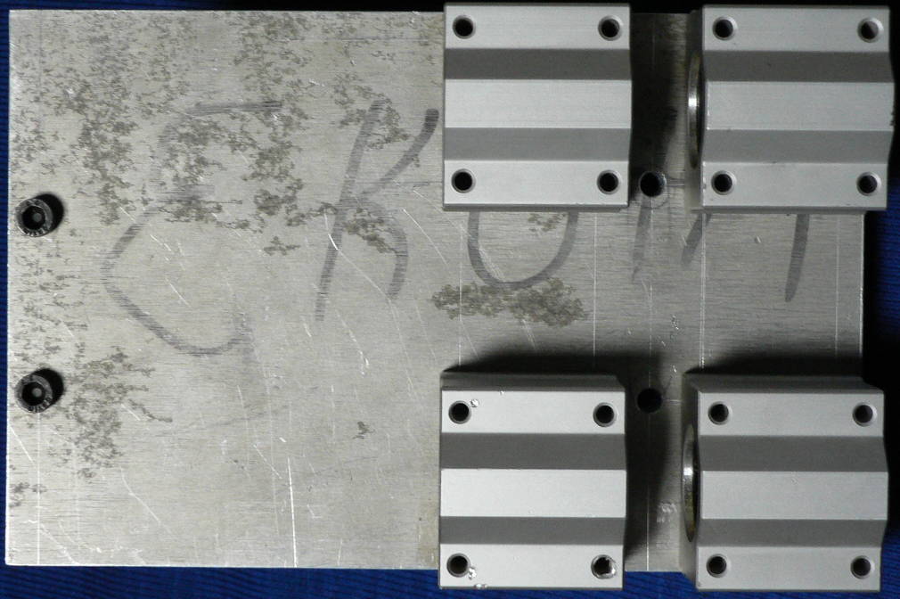

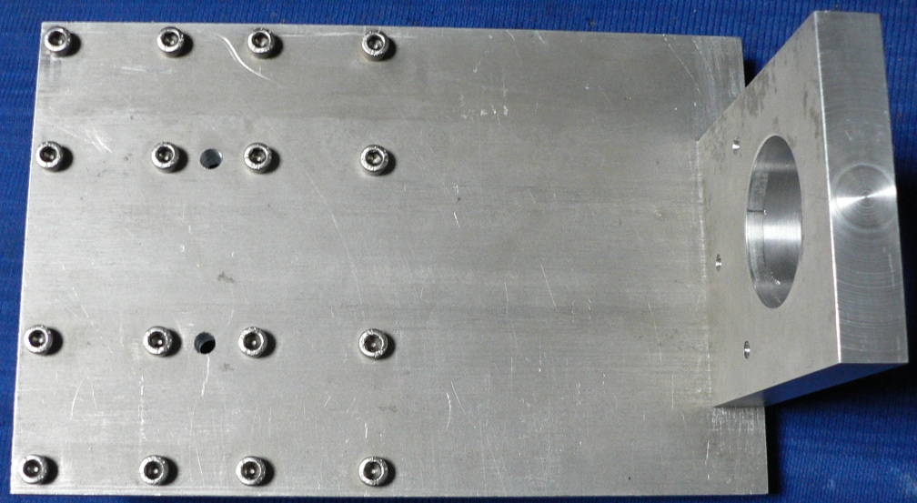

Направихме ги по метода на Тони, човека на когото е фрезата каза че е износена неравномерно и не можем да разчитаме на нониусите за определяне мястото на отвора. Хубавото е че имаше поне добра перпендикулярност. Материала беше дуралуминий и нямаше проблеми с самото разпробиване. След обяд ще пусна и снимки на детайла :)

Не е довършен детайла съвсем, остават един сряз, резба, разпробиване на отворите донякъде за да се скрият главите на инбусните болтове.
