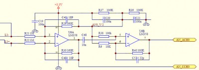

Опитвам се да сваля DTMF сигнала от телефонната линия, без да ползвам разделителни трансформатори, тъй като няма място на платката (линиите са 4).
Първия ОУ извежда постояннотоковата съставка на сигнала към ADC пин на MCU, с който засичам поляритета и нивото на линията, втория отделя променливотоковата съставка (DTMF).
Ползвам тази схема за целта, проблема е, че разликата в потенциалите на телефонния кабел и GND на схемата са над 100V AC, което създава 50Hz брум в сигнала и двата ОУ извеждат 50Hz 3.3Vp-p и реално това което ми трябва от сигнала (най-вече DTMF) се губи (тъй като ОУ се пренасищат).
Дайте някаква идея за реализация на такава връзка :idea:
PS: ОУ са MCP602 rail-to-rail
phoneintf.jpg [ 57.85 KiB | Прегледано 2151 пъти ]

най-ниската ти честота е 697Hz и мисля че спокойно можеш да резнеш брума с някакъв аналогов или DSP филтър....

За цифрово филтриране не може да се говори, ако трябва да ти извадя спектъра на изхода да видиш какво означава пренаситен ОУ. Дай малко по-конкретно

Най-чисто става с линеен оптрон, нещо като ICL300. Панчо продава подобни на CP Clare, не си спомням точно името, завършваха на 110 и 111. В краен случай и с "нелинеен" става, но трябва във вторичната страна да направиш активна компенсация на DC.

Точно. Това отговаря и на предния пост защо не слагам чипове - щото са 4 канала, това значи 4 чипа, и при това, пак ще трябва да следя състоянието на линията с ADC. След като ще го следя с ADC, мога и да свалям DTMF директно с MCU, освен това няма място на платката и 4 чипа струват колкото микроконтролера

първо, този чип не ми трябва, това е DTMF reciever, вече съм си написал 4 канален DTMF декодер в чипа, 20 реда код на C, работи и с ADC и без ADC :wink: Явно не разбираш питанката, не ми трябва DTMF декодер, трябва ми конкретната схема да заработи заради билинг импулса и реверсинга на линията, незнам как мислиш да ги хвана с твоя любим чип
