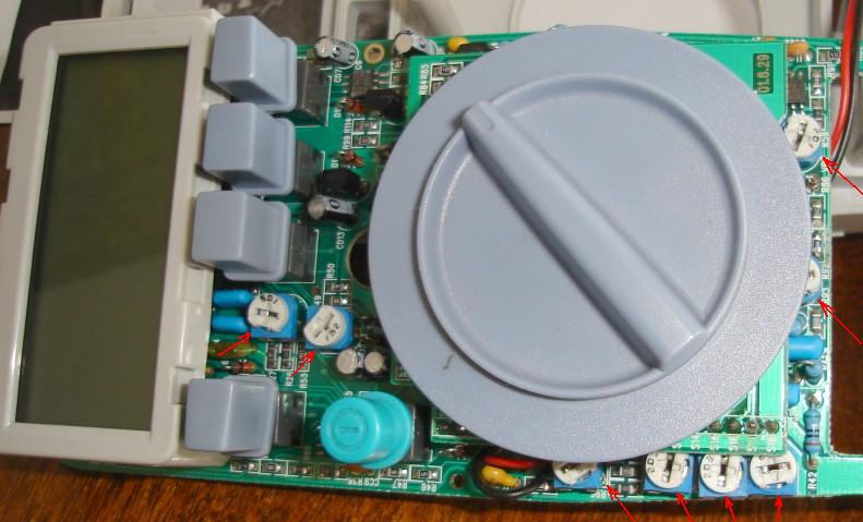

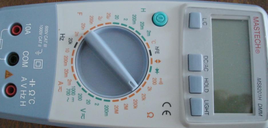

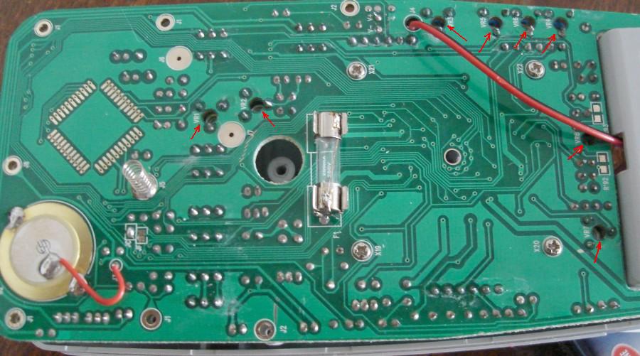

От около седмица струва ми се мултицетът ми взе да мери очевидно доста грешно ~10% по надолу от реалната стойност (показание 4.5V при 5.0V реални) това е може да се каже линейно и е на всички обхвати V. Намери доста схеми но не и точно на моя модел, на платката има доста тримерчета (7) мисля че трябва да може да се калибрира но не ми се ще да въртя на слука, ако някой може да даде малко акъл.

Ами честито! Ставаме двама . Тоя модел се оказва супер жълтур. Виж при мене какво е:
1.Приставката за термосондата не даваше контакт - като я отворих се оказа ,че вътре елементите са сложени ,но не са запоени 8O .
2.При студено време изчезваше един сегмент. Причина - просто бяха спестили едно винтче ,което притягаше дисплея.
3. Обхвата за индуктивност 20мН не мери вярно.
4. Няма автостоп -дотук опуках 2-3 батерии скоропостижно.
5. Туй осветление за какъв чеп им е ? Как ще пипам да меря ако е тъмно ,не знам?
Огледай за лоши спойки. Може да размърдаш леко тримерите да не са загубили контакт.
Или не го мъчи ами вземи по-голям чук. :)
MASTECH вече са в черния ми списък :twisted:
Вто Юни 19, 2007 2:30 am
Мнения: 276
Местоположение: Kozloduy
Май се оказа лош контакт накъде, ама не знам къде а не ми се ще да проверявам спойки. Интересното е че преди това грешката беше еднаква на всички V обхвати така че бях изключил този вариант. Дано не се повтаря понеже е гадно да мериш нещо и да не знаеш дали е вярно, освен да ползвам и двата мултицета едновременно ;).
