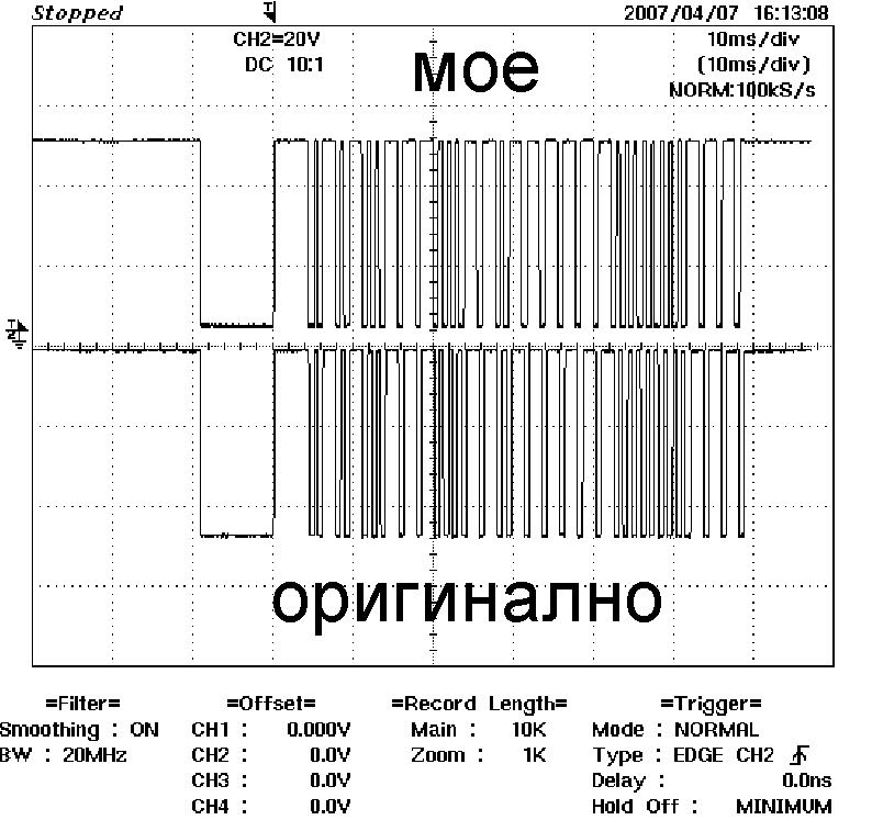

Колеги, имам следния проблем. Искам да си направя управление на фотоапарата, от един контролер. Използвам инфрачервен фотодиод от универсално дистанционно. За фотоприемник в момента използвам 3-краков приемник от една JVC уредба. На картинката по-долу са показани две осцилограми: Горната е на генерирания от мен сигнал на изхода на фотоприменика. Долната осцилограма е от оригиналното дистанционно на на изхода на същия приемник. Светодиода е вързан на изхода на контролера през 160ома резистор.
Не знам с каква точност трябва да се изпълняват всяка команда, 1-2us, 10-20us... Виждам че накрая се получава малко разминаване във времената.
Оказва се обаче че фотоапарата не работи с моето, а с оригиналното бачка като пушка.
Някой може ли да даде някакъв акъл по проблема?
Мерси предварително.

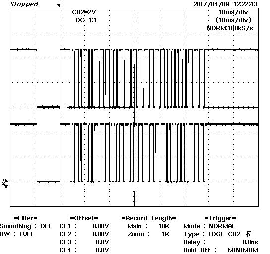

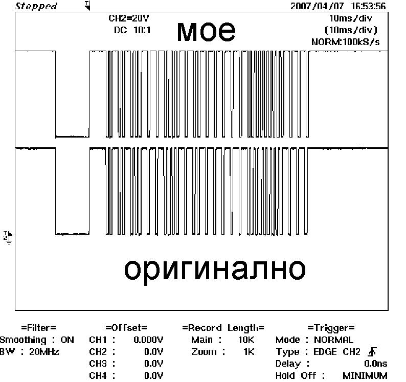

П.П Коригирах времената и втората картинка показва новия резултат. Уви никакъв ефект пак.
П.П.2 Сложих му и един транзистор да пуска 5х повече ток през диода. Продължава да не работи. :(

Махни филтрирането от скопа (smooting) и тогава може би ще видиш, иглите, които развалят картинката.
Лошото но цифровите осцилоскопи е, че ти показват интерпретирано изображение - можеш само да предполагаш, какво точно е реалното

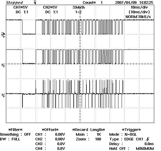

Повечето осцилоскопи имат функция СН1-СН2 (или обратното, не помня). Можеш да я ползваш за да сравниш двата канала. Ако са еднакви - би трябвало да излезе права линия. В противен случай ще се видят разликите.

А ex-man, по принцип си прав, само че днес май няма да стане да извадя двата канал, просто защото използвам един применик, от него свалям и двете осцилограми, като първо свалям едната, давам и snapshot, и после свалям другата. Може да закача още един приемник, само да намеря :). Но иначе е чудесна идея и смятам да я пробвам :)

Оказа се че доста бързо намерих втори приемник. Този път на Сони. От картинката се вижда че сигналите от двата применика при еднакъв входен сигнал, в случая от дистанционното, се различават. За момнета при различни применици не виждам смисъл да ги изваждам два различни сигнала при положение че при еднакъв сигнал има разлика. :(

И да не забравя, ключа към палатката е в точното нагласяне на времената за начало, "1", "0". Плюс/минус 20us са от значение явно.
