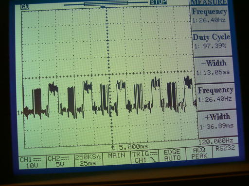

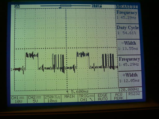

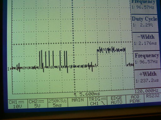

Намерих време да отворя управлението и да го разгледам. Процесорът е АLTERA ЕRM7064S, а драйверите за транзисторите IR2110. Надписите на транзисторите са прилежно отфрезовани, по-точно казано - отръфани.
По-надолу съм снимал осцилограмата при гейта на един от долните транзистори в различни времеви мащаби. Входящата честота на модула е 418Hz. Захранването е еднополярно . Това , което нарекох неблагоразумно по-горе честота на ШИМ са импулси, които се наблюдават при спрян двигател. Нямам обяснение за тях, както и за импулсчетата със същата продължителност на осцилограмите. Трябва да намеря още време за по-детайлен анализ.
За сега нямам намерение да правя подобно управление. Просто си завирам носа от любопитство.

Ами товa на PWM си приллича, но някак странно се управлява. Като гледам , като че ли транзистора е 12.5 мс отпушен напълно, 12.5 мс запушен а в следващите 12.5 мс рбаоти с PWM. Мисля си че когато е напълно отпушен някой от другите канали работи в PWM режим, което обеснява защо имаш импулси по платото на импулсите които го отпушват. Това най вероятно са капацитивно прехвърлени към гейта.
Не можеш ли да пуснеш и втори канал, може би ще стане по ясно.
едит: оправих временат аче нещо съм недовидял времевата ти скала.

Това което се вижда като малки импулси предполгам че се прехвърля от другите намотки.Напълно съм съгласен че трябва да ги има при спрян двигател-ако съвсем се снеме напрежението от двигателя няма да "държи" положението на ротора и ще се върти.Отначало си помислих че транзисторите за дарлингтон но явно са MOS или IGBT.Да интересно изпълнение :)
