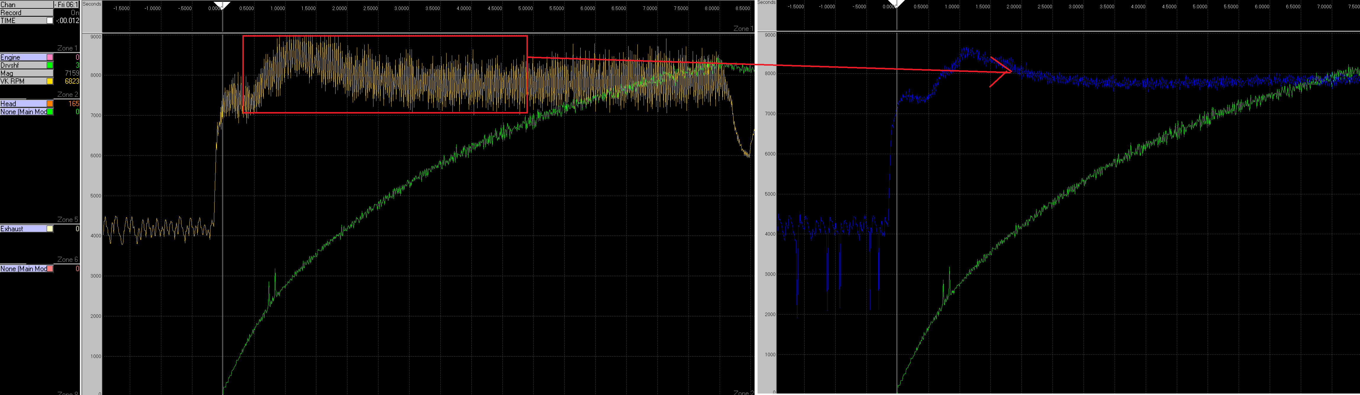

Направих един индуктивен датчик на обороти за бензинови мотори и със няколко навивки на проводник около свещта получавам 0-12 волта сигнал чрез hef4011 quad nand gate.
Въпроса е че е зашумен сигнала и бих искал да го изгладя както на снимката от дясно

Сигурен ли си , че на дясната картинка е "по-правилния" сигнал? Защото на нея виждам гличове в лявата и част, които липсват в лявата картинка?
И втори въпрос: Сигурен ли си, че проблемът не е в измерването - неправилно място на което е хваната масата на скопа или граунд лупове?

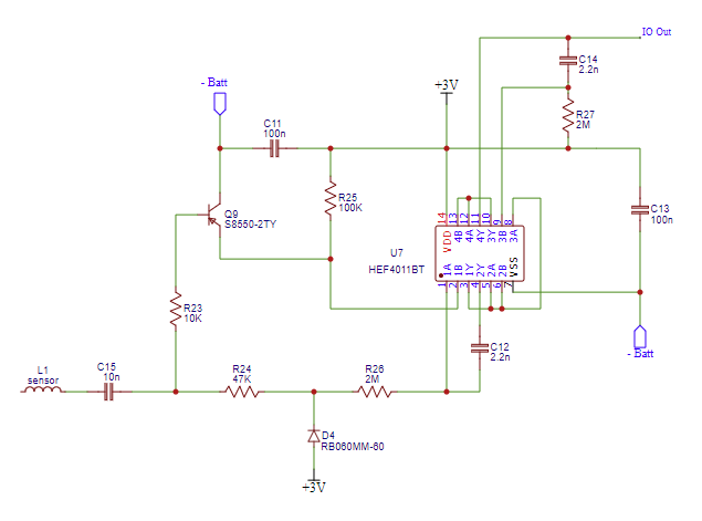

Това се прави с тригер на Шмид, а не с гол логически елемент. Нещо като 4093, 4584, 40106. Желателно е да са от "бавните серии" като 4000, а не 74HC, 74LVC и т.н.
Ако не е секретно, пусни частична схема на тоя възел?

Схемата е от интернет. Прикачвам я. Вместо 3.3В съм я захранил със 12в, защото искам 12в импулси, а не 3 волта..
Нямам никакъв филтър или ценер на захранването, а това директно се захранва от акумулатора, да не би това да е проблема?

...Нямам никакъв филтър или ценер на захранването, а това директно се захранва от акумулатора, да не би това да е проблема?
Хм... Започни от гуглене на тема "load dump", и на какви издевателства трябва да издържа автомобилната електроника...

първо кажи къде си хванал масата на осцилоскопа - дали е близо до чипа или някъде на майната си на корпуса на колата или по други жици, масата на осцилоскопа трябва да е закачена близо до чипа
ако следиш и други сигнали - може през техните маси да влизат смущения, откачи всичко друго и остави само сигнала от изхода на 4011 и масата на 4011, други маси да нямат връзка
второ - ако шума влиза по захранване бих захранил въпросната схема през 100 ома резистор и 470 микро фарада кондензатор към маса
сигнала който показваш не прилича на това което трябва да излиза от 4011

Пробва ли с обикновен RC филтър на входа? Може и само кондензатор паралелно на намотката.
