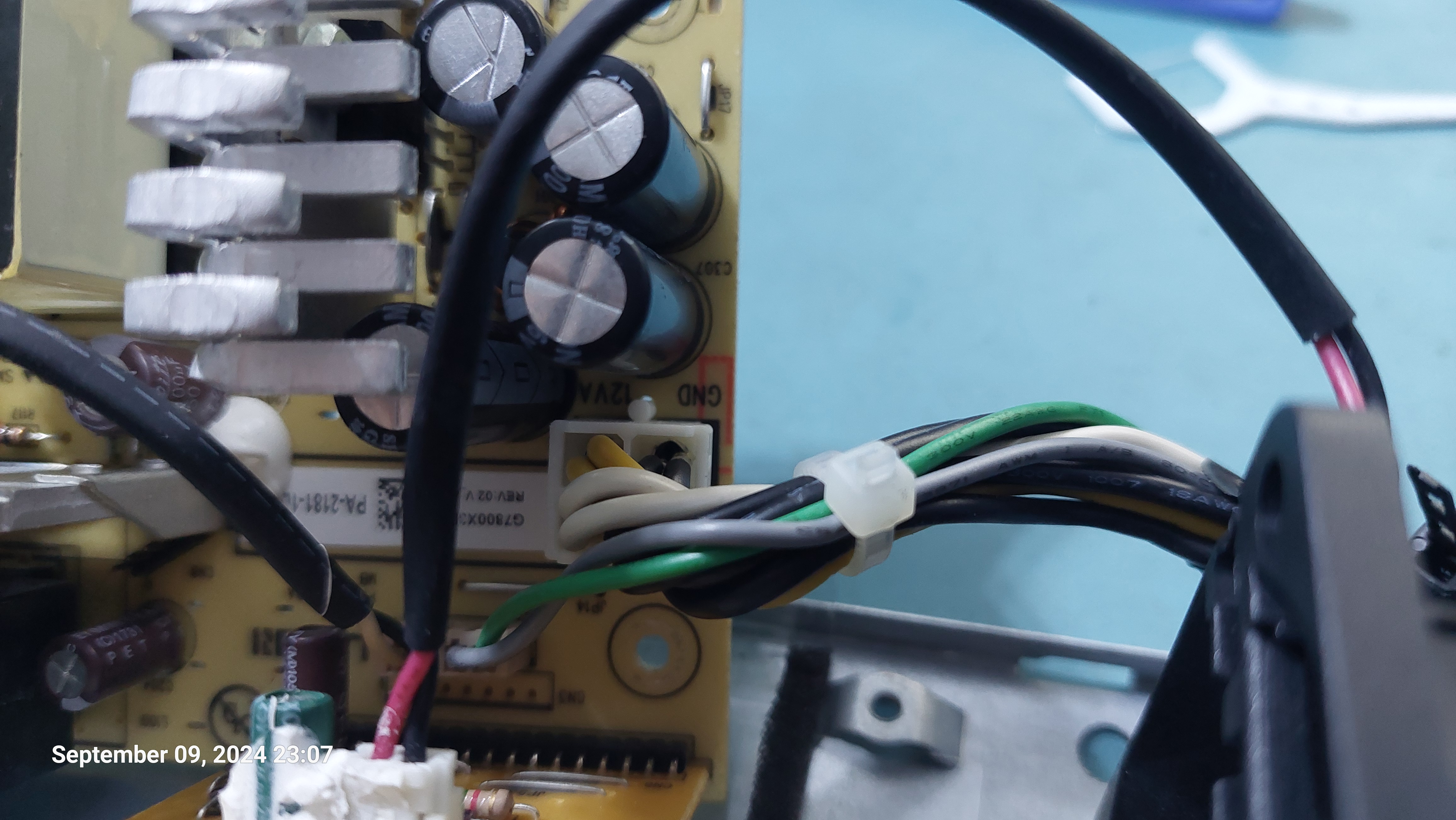

Задачата ми е да преработя 3 броя ПЦ –Модела е DELL 5050 SFF.За целта реших ада махна захаранването от местото му - там ще сложа тва дето трябва да добавя и съответно захравнаето ще отвън.
Захранването е нищо особено ,от 120 го изправят ,има Повер Фактор Корекшън и накрая
излиза +12В - два коректора има – единия отива да захранва процесора (4 пина-2 черни =GND и 2 Жълти =+12В) а другия е 6 пина – пак 2 Жълти и 2 черни и добавка 1 зелен и един сив.
Зеления е по писания в нета +5в стендбай а сивия ПОВЕР ОК.
Като меря на зеления ( всичко е закачено в оригинално състояние) на него има 4,89В ,на сивия няма нищо – като натиснеш повер бутона на ПЦ то ,зеления пада в нула а на сивия скача на +4,9В
Отнаало си помислих че е по подобие на АТХ захуиранванията – преди много години ръчках такова, Има стендбу кат натиснеш бутона то казва на захранването да пусне останалото .... да ама шах пешката – в мига в които включа 120 то ( щепсела в контакта) то си прави +12В .
И сега съм в шах за какво е тая гимнастика с зелената и сивата жица...

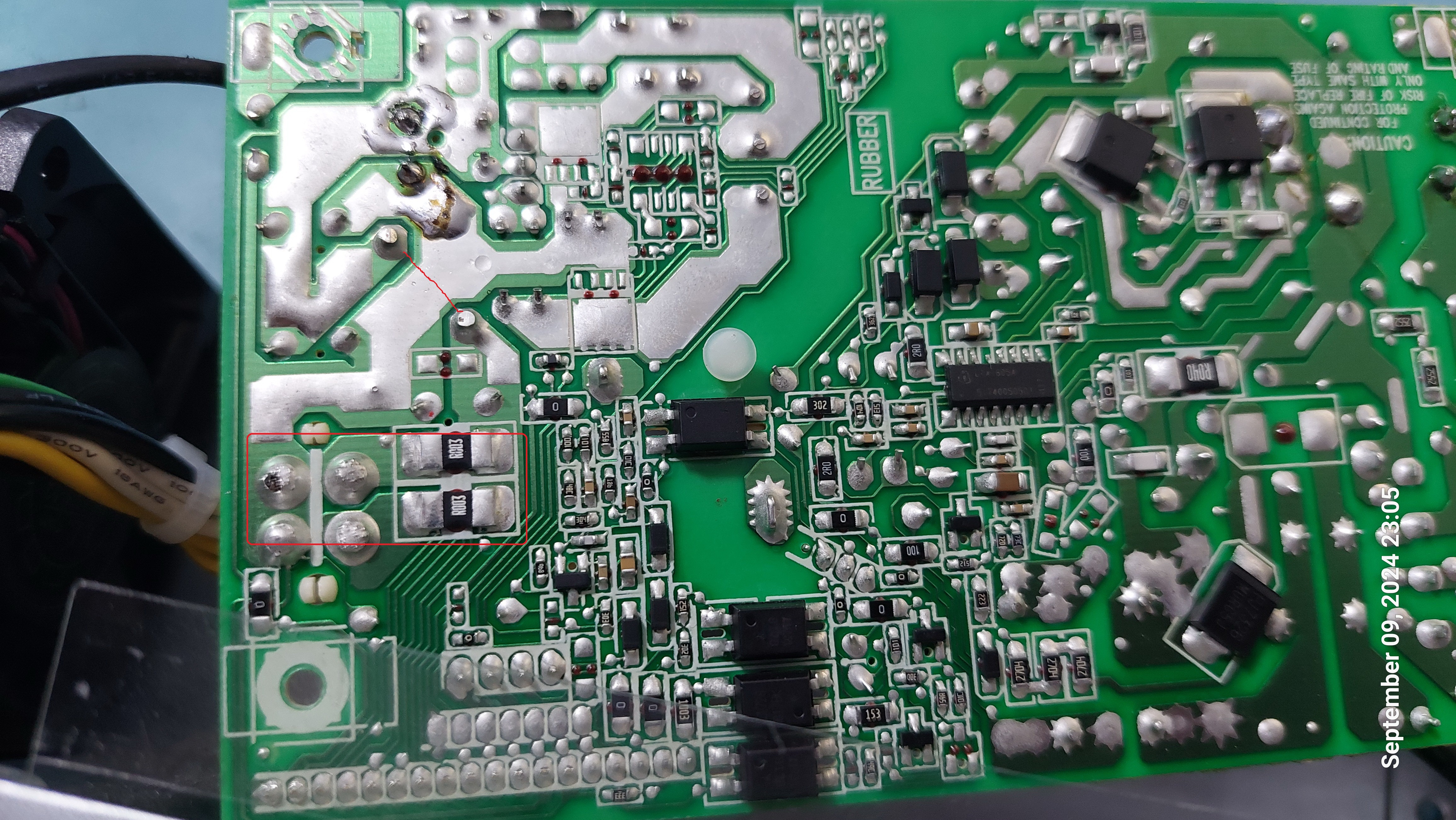

Ами между жълтите и черните винаги има 12В , бих го разбрал ако вътре в захранването има некво малко трафче и от сорта дето да дава стендбая напрежение .... да де ама няма ... мерих и на 1естора и на транзисторчето или схемата за високо - то си щтрака .... демек главната схема винаги бачка .
откачих захранването от дънато - па е така - в мига в които го закача към 120 от изхода излизат 12 на жълто-черното.
вътре в захранката няма нещо дето да е стендбай... поне аз не виждам...
единствено което ми иде на ум е че докато не се свали в нула 5те волта на зелената жица , захранването е в някакв друг мод а както разбере че повер бутона е натиснат ,взлза в друг мод.

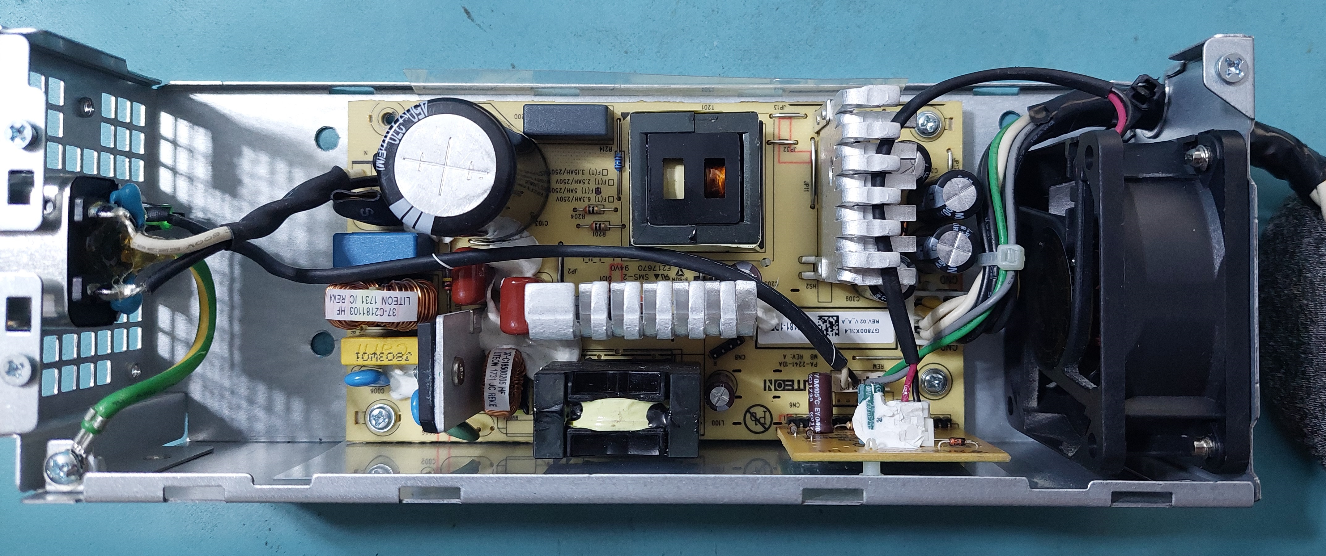

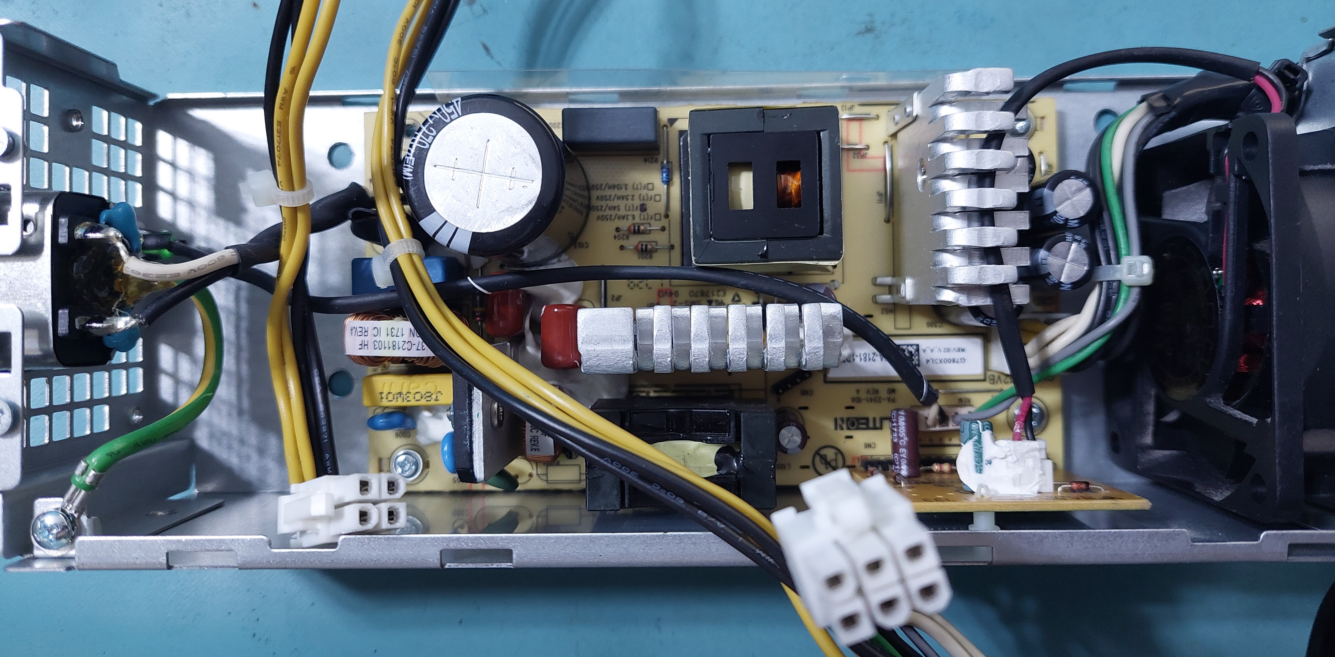

Да - сори за объркването на цветовете- жълти са тия дето отиват кум процесора а бяли са тия дето отиват към 6 пиновия конектор.
Ама ето снимка на топ и ботом -
сорса е един и същ - разгледах го на платката
на вторичното си има диоди след тях кондензатори после 1 индуктор и после през 2 резистора отиват съответно на 2 усукани жълти и на 2 усукани бяли .
и тъй като идва от едно място си има 12в и на 2 те ......
ако винаги има 12в - за какв чеп трябва да казвам на захранването че има бутон натиснат- просто по дъното каквото трябва ще се включи ....
пак повтарям - поне за мен може би е някаки остатъци от стари неща или пък управляват захранването - в стендбай мод и после в нормален- засега аз друго обяснение нямам.
