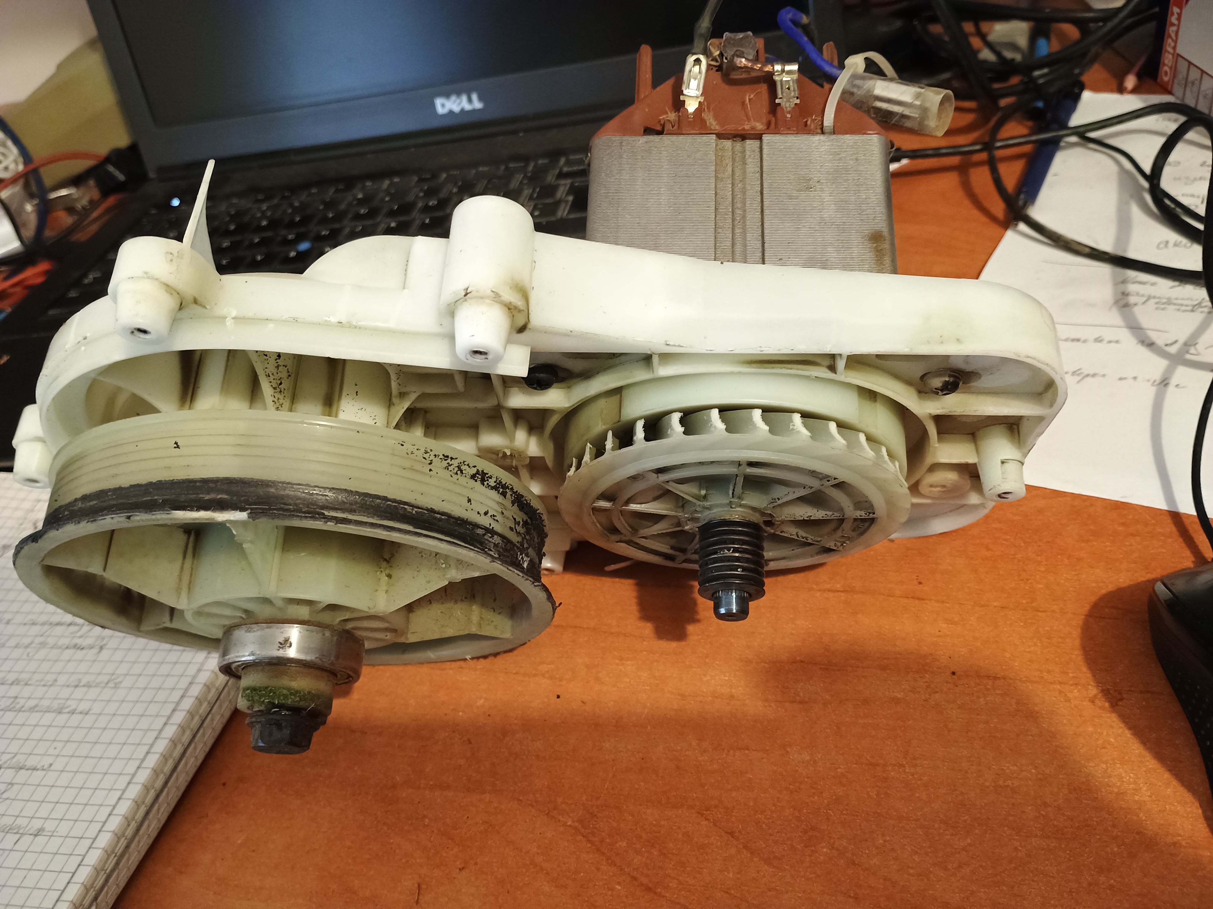

Каква е идеята на съединителя на голяма електрическа косачка, не на тример? Така като гледам конструкцията, изглежда сякаш идеята е точно обратната на центробежен съединител, при ниски обороти да прави допълнително съпротивление, но за това не съм сигурен.
Ремонтирам една лидълска, че излезе пушек от нея.
Като я разглобих изпаднаха карантиите на съединителя (едни челюсти с пружини), очаквах проблемът да е в мАторя, но май ще се окаже в съединителя.
Това, което си мисля е дали не може да разкарам тези челюсти и да си работи така.

Я дай снимка на това нещо, логиката е да е съединител.
Пон Май 20, 2024 1:38 am
Мнения: 3719
Мнение Re: Съединител за косачка

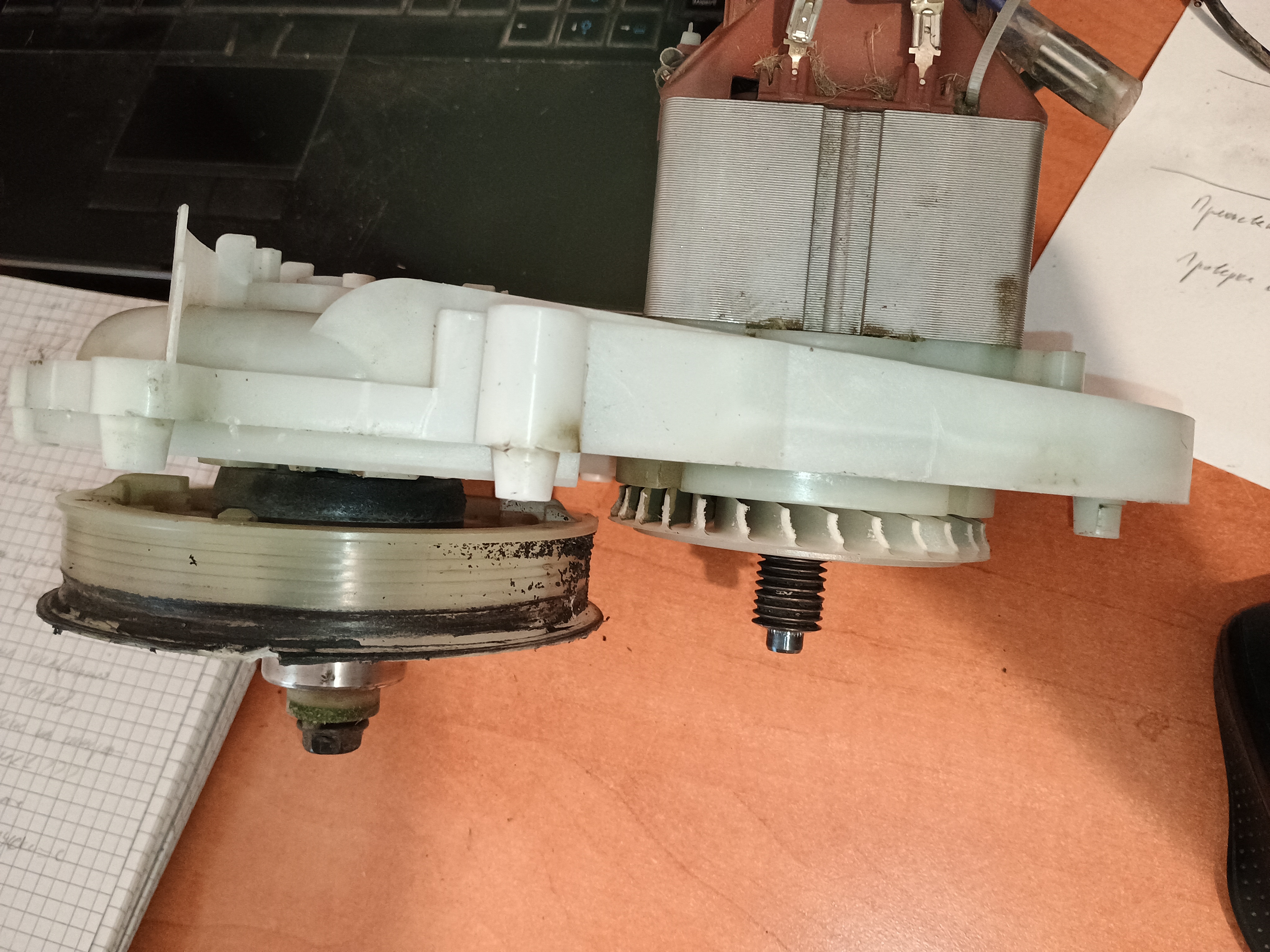

Това черното в голямото колело на пипане е нещо като много твърда гума и е здраво свързано към горната бяла пластмаса.

Тези челюсти директно на остта на мотора ли са закрепени? От снимката и написаното от теб не става ясно.
Ако са директно на оста на мотора, и през съединителя да върти ремъчното колело на мотора, идеята може да е ако оборотите на ножа - респективно на мотора спаднат при косене на висока и дебела трева - това та "отцепи" мотора от ножа, като същевременно поради приплъзването да продължава да се опитва да върти ножа.
Т.е. ако ножа ти блокира - мотора да не се блокира, а да се върти макар и с по ниски обороти, приплъзвайки в съединителя и опитвайки се да завърти отново ножа.
Пон Май 20, 2024 11:20 am
Мнения: 3719
emilvtc написа:
Тези челюсти директно на остта на мотора ли са закрепени? ...
Челюстите са закрепени на голямото колело. Всяка челюст от едната страна е на "ос", а от другата с пружинка. Няма как да го снимам отвътре. А и челюстите така или иначе изпаднаха и ако трябва да ги монтирам обратно, ще трябва да сваля голямото колело.
