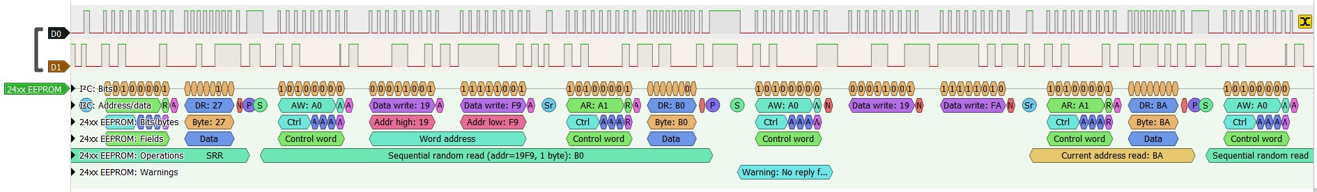

и още един проблем забелязах - докато чете калибровките от еепрома при стартиране, на един определен адрес нещо куца в комуникацията, всеки път на едно и също място, прикачам картинка от анализатора
2021-05-10_13h26_13.jpg [ 158.99 KiB | Прегледано 3385 пъти ]
