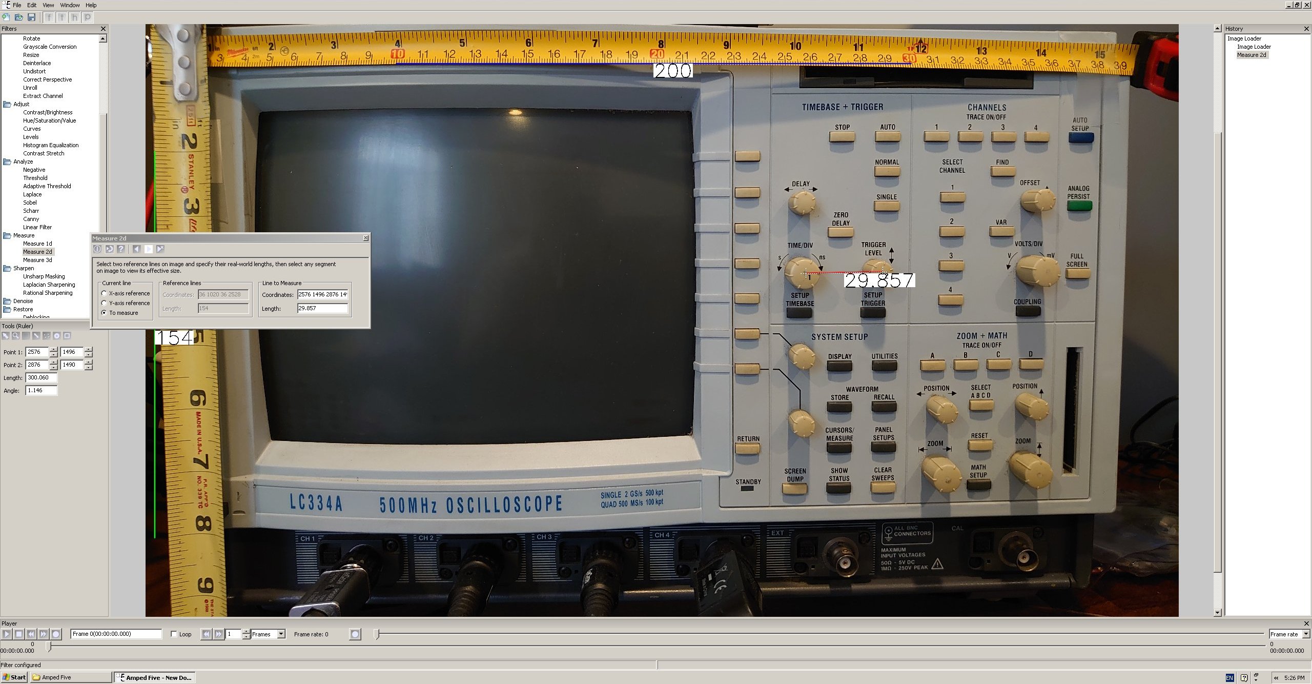

на остров в индийския океан... едва ли. аз не съм виждал нищо работещо. Имам подобен Amped, който върши и това но точноста е ниска, целта е да се мерят обекти като хора, коли, разстояние по снимки от видеокамери. Все си мисля че с новите телефони които имат и лидар това трябва да е по-лесно но не съм намирал такива апове.
иначе сметката е горе долу ясна, определяш равнините, това обикновенно става като използваш ръбове или други прави и добре видими части от обектите, след това въвеждаш референтни размери в поне две измерения, и почваш да мериш.
за тоя случай не може ли нещо комбинирано, примерно да наложат хартия отгоре и да очертаят панела, още по добре ако маркират винтове, бутони или други вдлъбнати/изпъкнали елементи, и отделно да ти пратят няколко фронтални снимки като лепнат по една линийка по Х и У, това в комбинация с хартията би трябвало да даде задоволителен резултат.

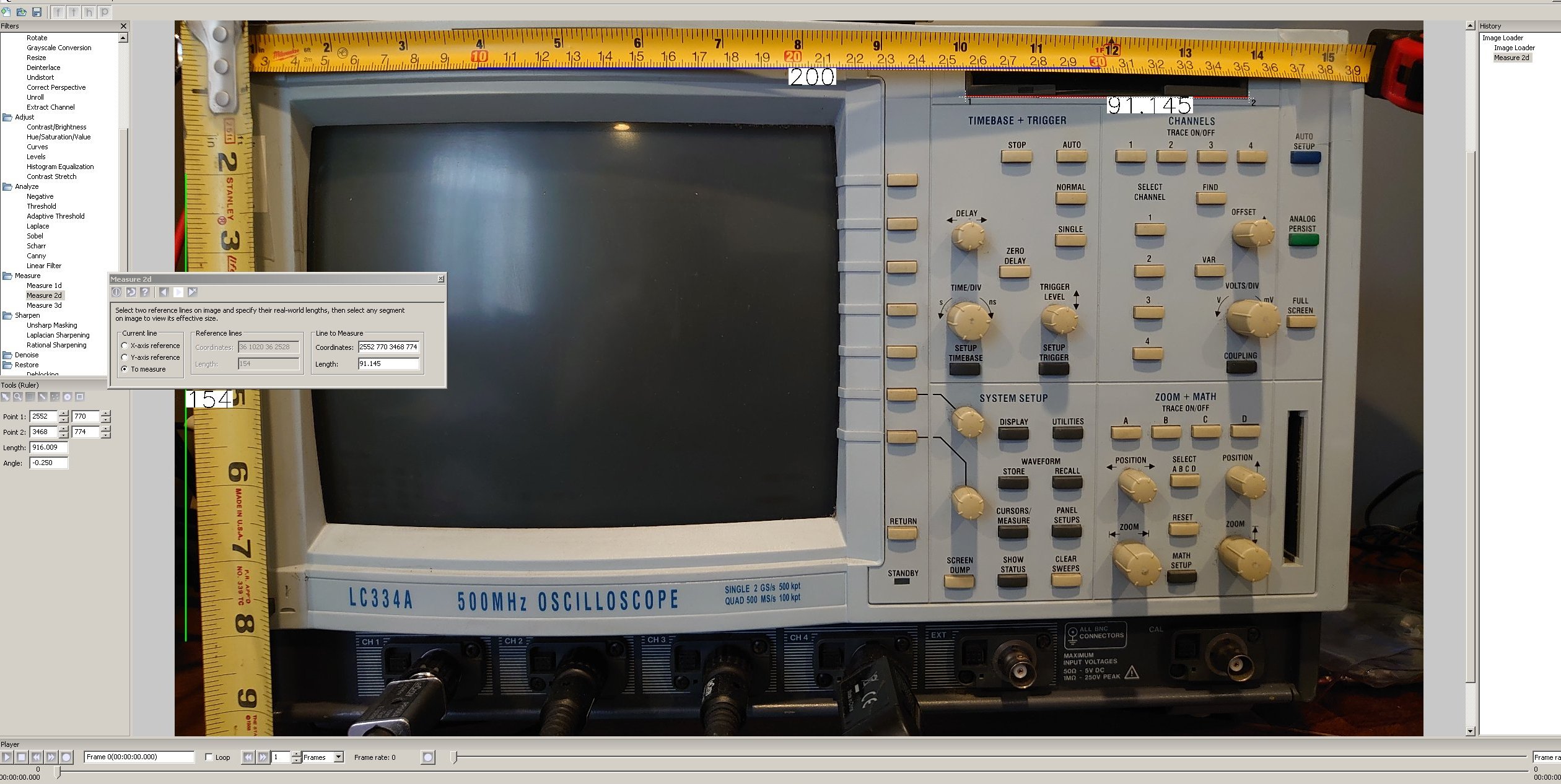

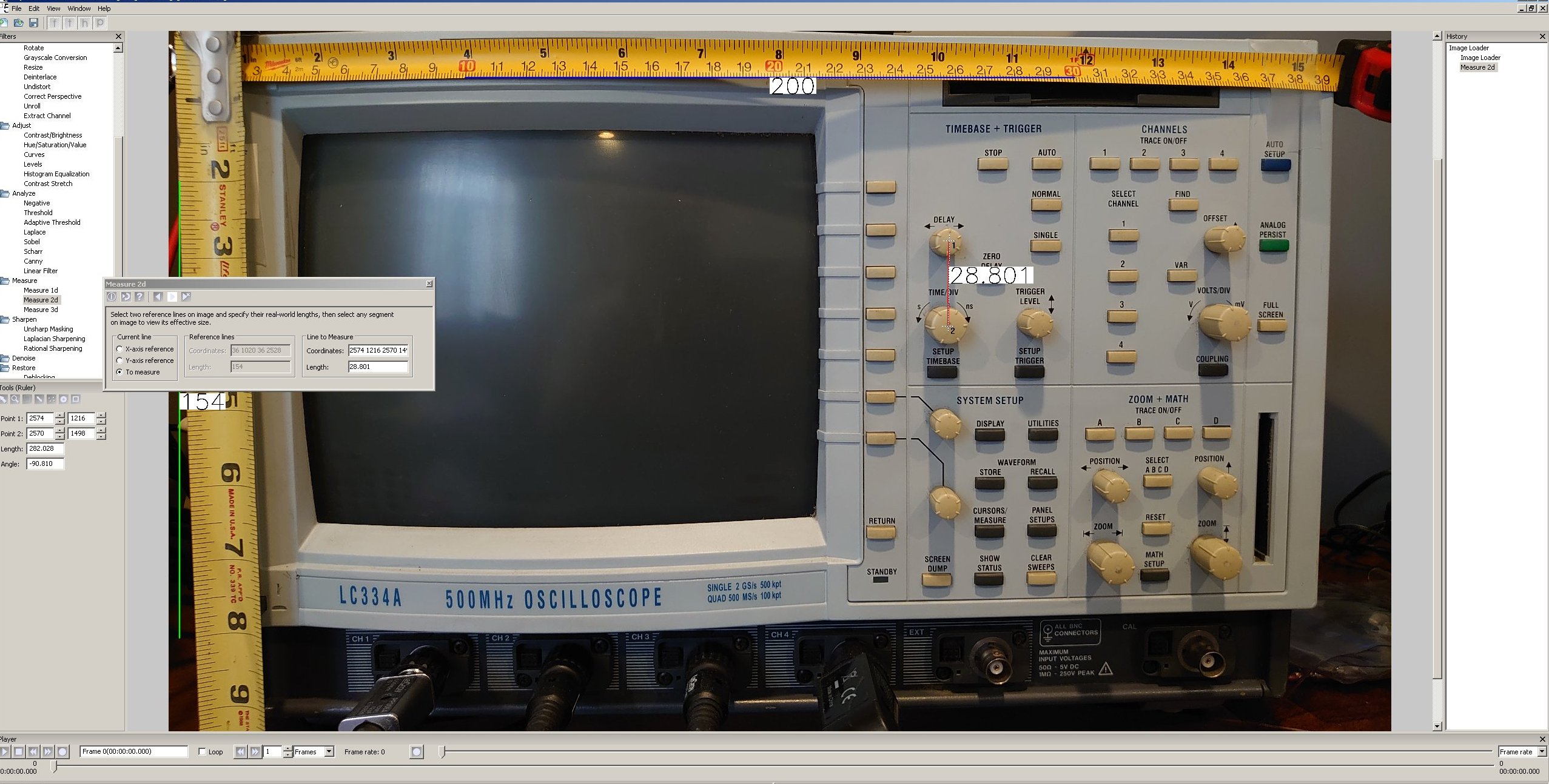

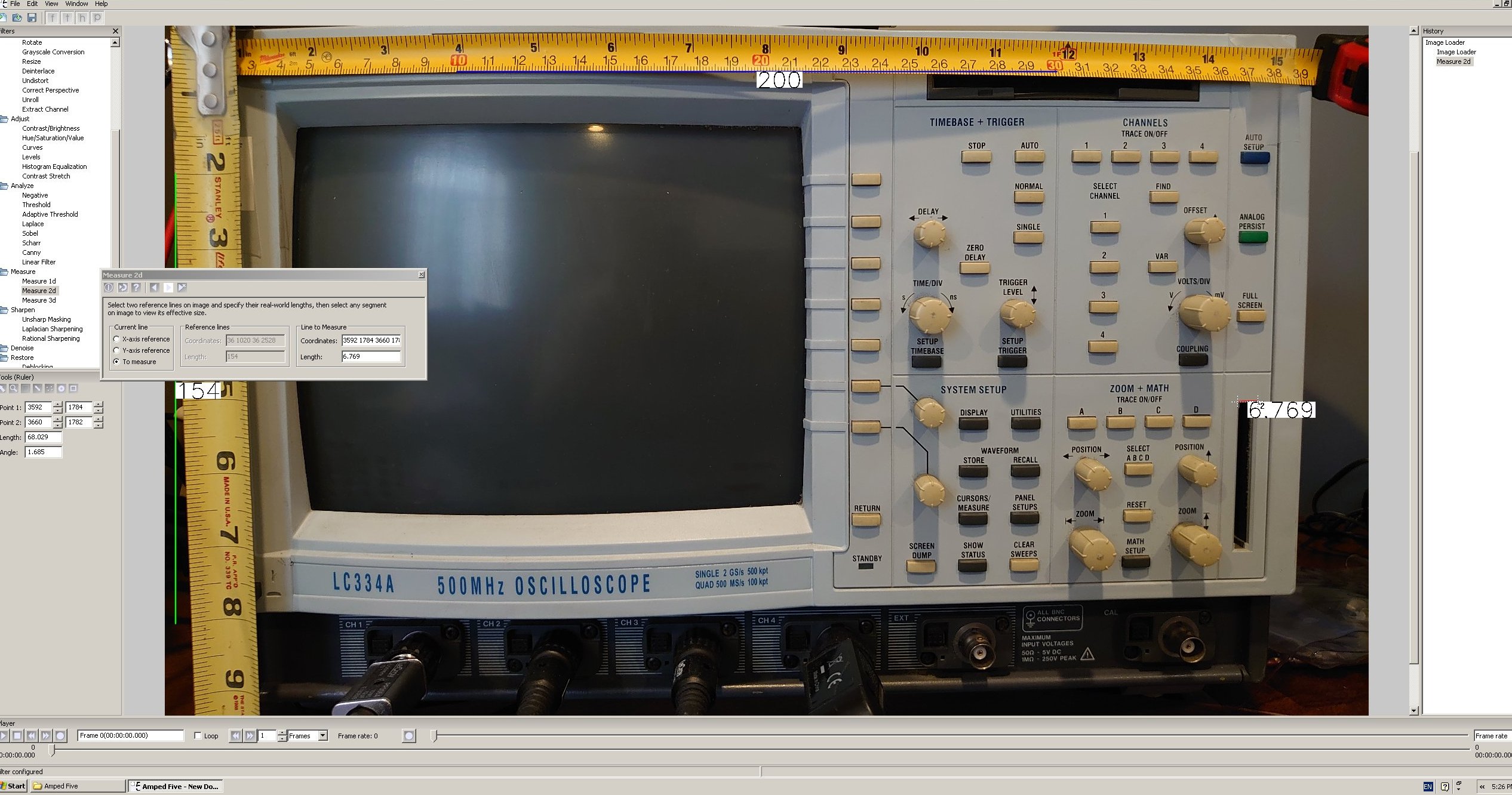

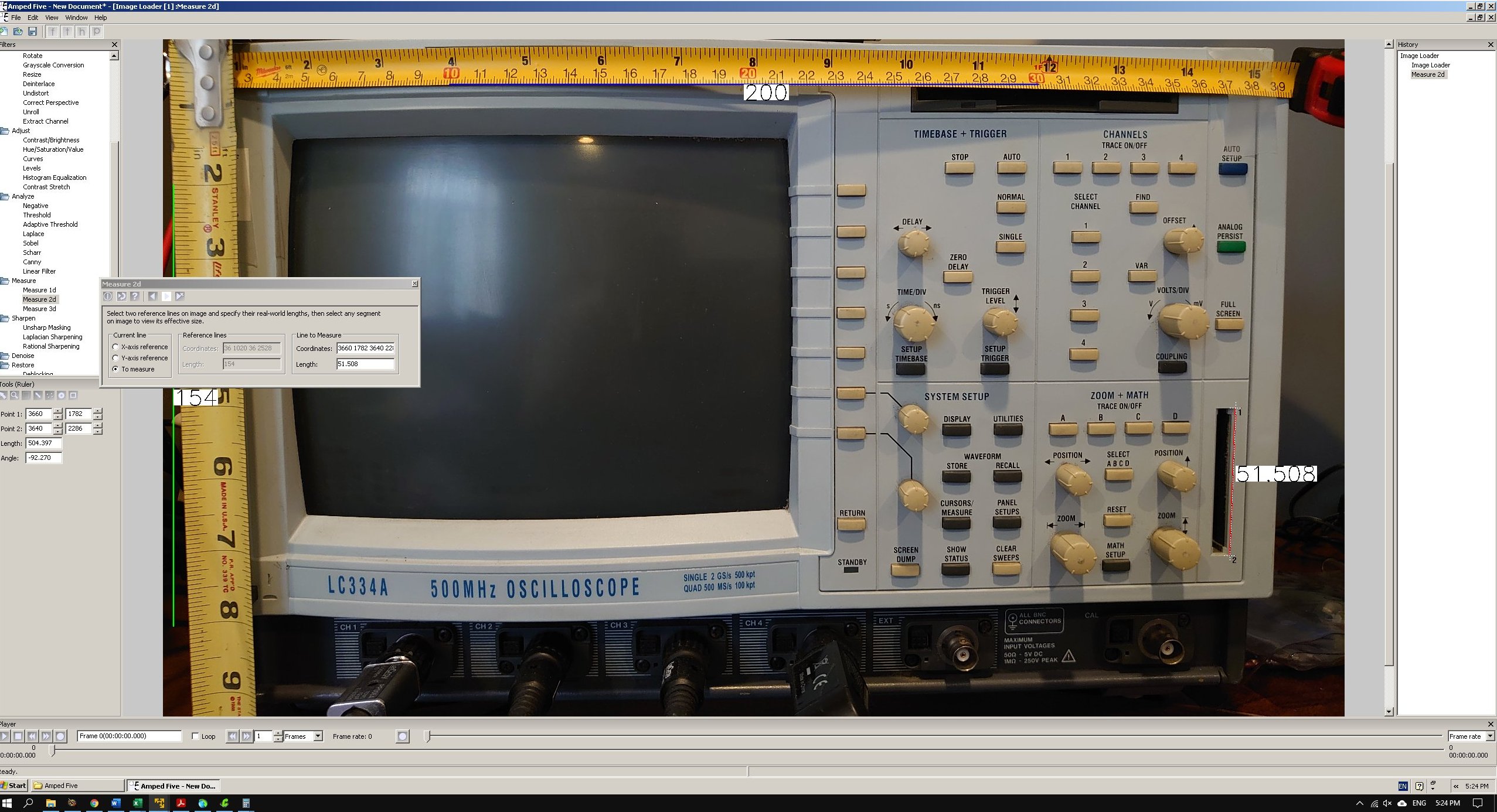

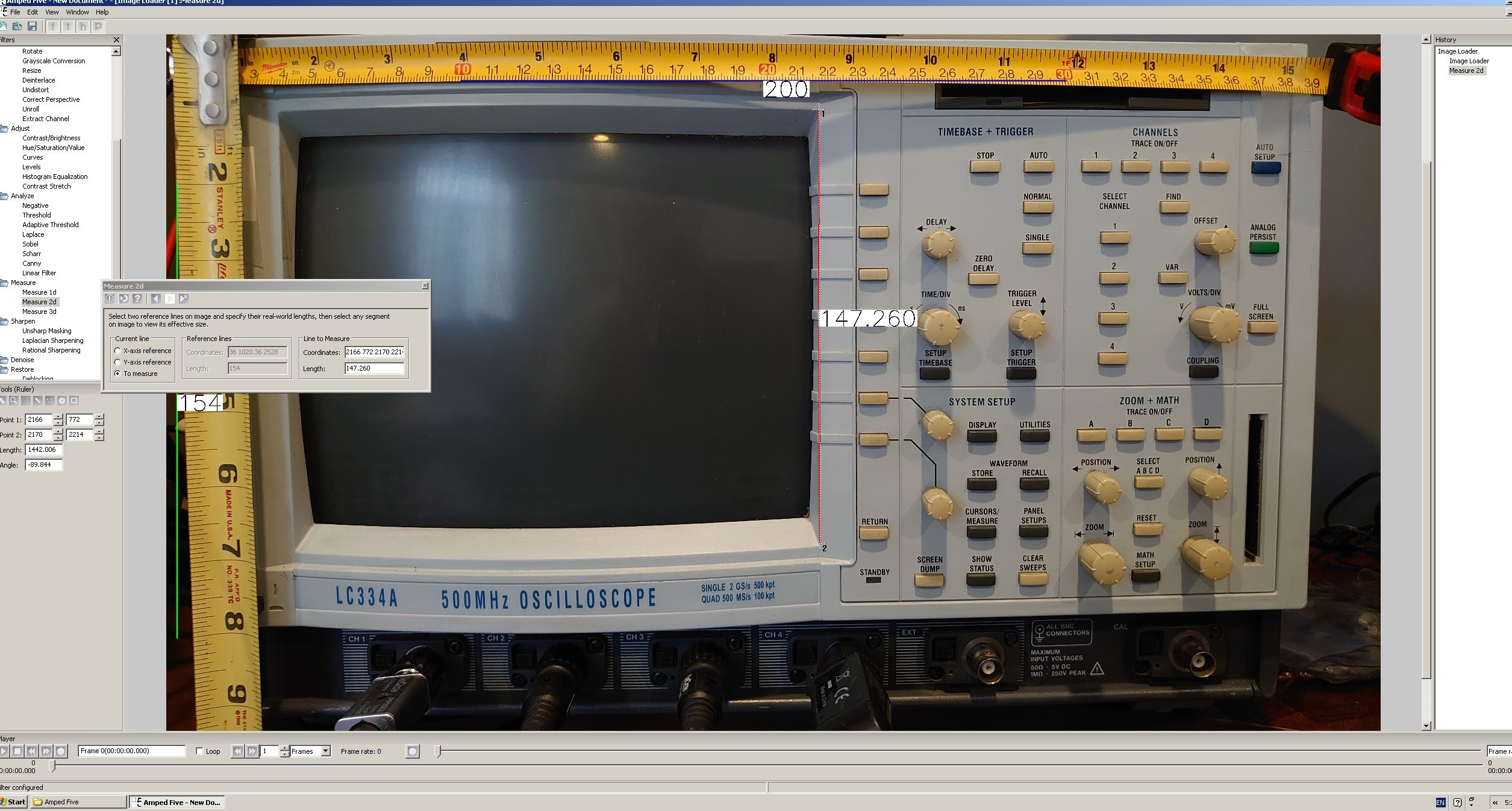

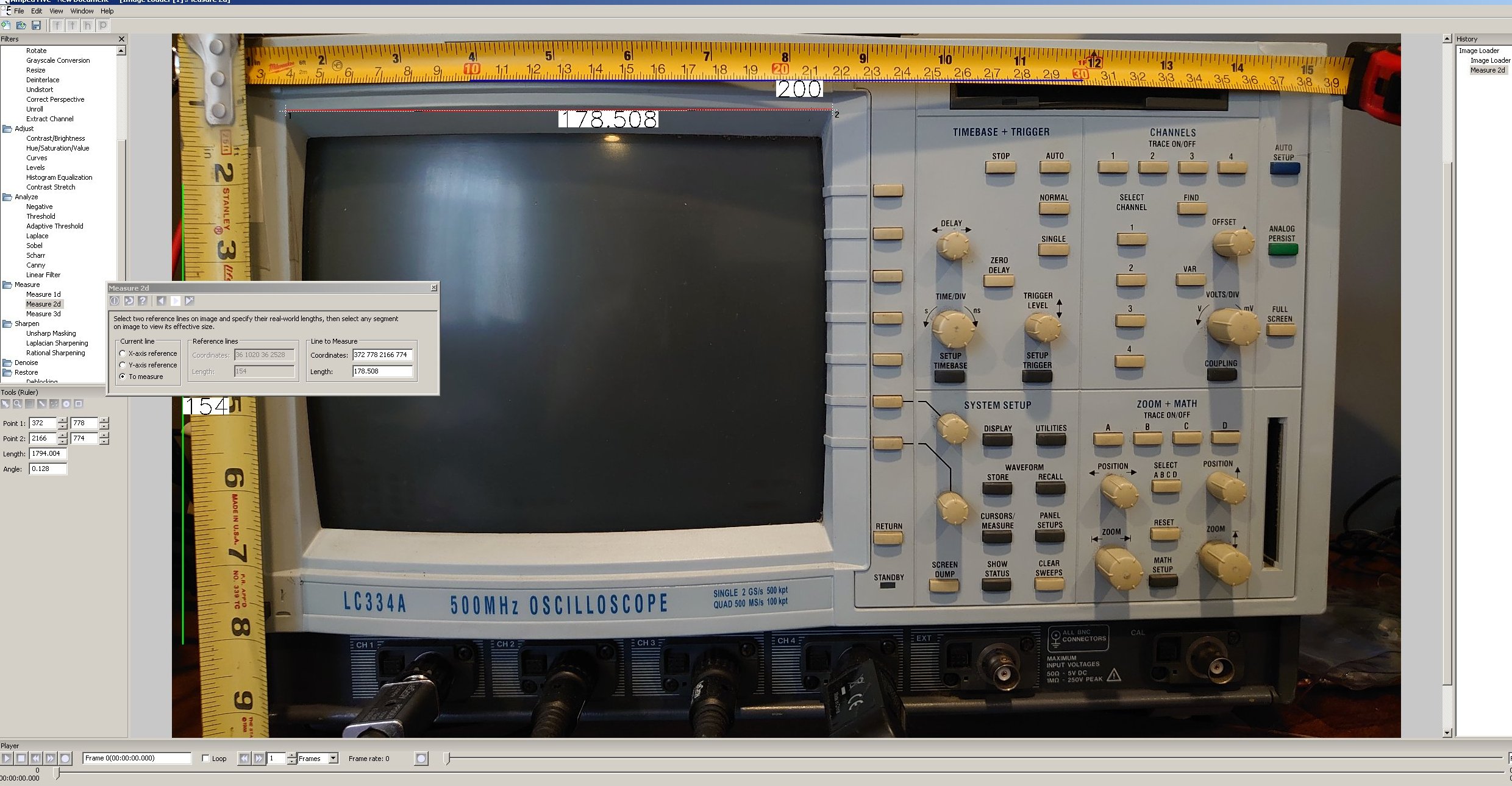

На по-добра снимка от това едва ли може да се надяваш. Реалните размери са както следва :
h1 - 30, h2-6.8, h3-180, h4-95; v1-30,v2-150, v3-55
Грешката по вертикала е по-голяма, там наклона е бил по-голям, личи си и по референтната линия. При 3Д измерване на такъв тип снимки грешката е много по-голяма, очевидно поради липсващата дълбочина от там референцията е сравнително малка и грешката пиксел/мм е доста голяма.
Ако си поиграе човек може да си свали размерите и без специализиран софт, приемрно като я вкараш в корела или пък я сложиш в някой кад и чертаеш отгоре и.

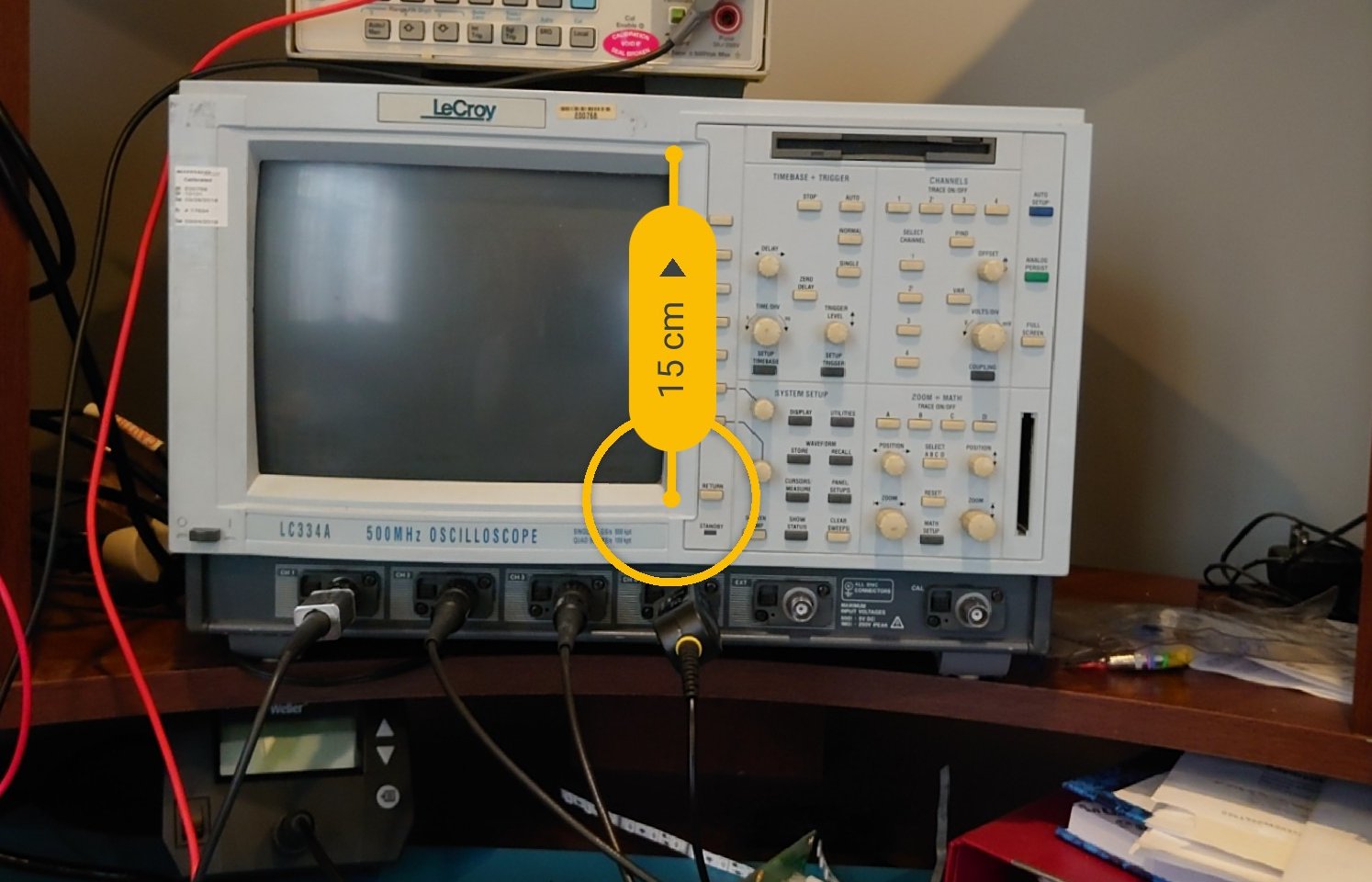

p.s.2 сега обаче опитах google measure, и дава сравнително точни резултати
