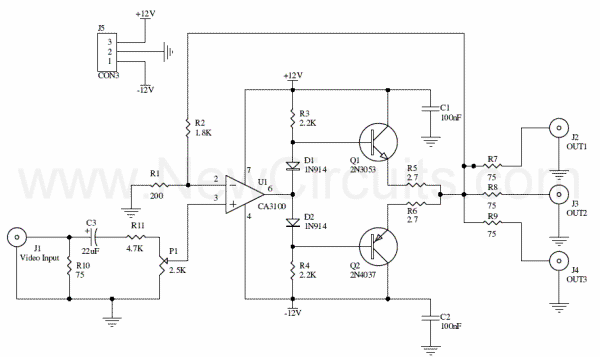

Здравейте! вижте това но не съм го пробвал.
VIDEO_DISTR.gif [ 17.79 KiB | Прегледано 1501 пъти ]

@mtzakov - добра е схемата, но обекта вече работи. Разстоянията не ми бяха проблем - 70~80м. Благодаря все пак - ще ми потрябва!!!
