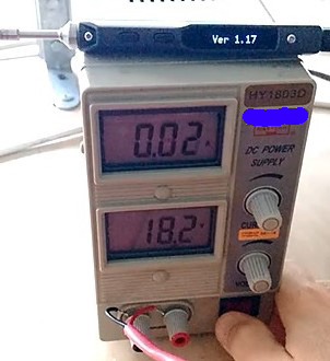

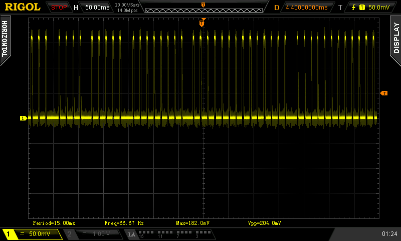

Направих малко по-визуални измервания.
Захранването е линейно или поне така ми се струва. Транзистора е 2N3055.
Сложил съм фърмуера на Ralim v1.17, но с оригиналния има почти същото поведение.
Подозирам, че процесора вътре някак е решил да ограничава тока на подгряване понеже когато го пуснах за най-най-първи път захранването беше с по-нисък праг на токова защита - просто така си беше - и започна да изключва товара. Само тогава видях ток около 2.7A после вече е това което се вижда по-долу. Но дали изобщо е свързано с това не е ясно - фантазирам си.
Като следваща мярка ще отворя сорса да огледам дали не запазват някой параметър за ограничаване на тока.
Ето как върви последователността.
След PowerUp на 12V и на 18V:
TS100_sleep_12.0V_0.02A
TS100_sleep_18.2V_0.02A

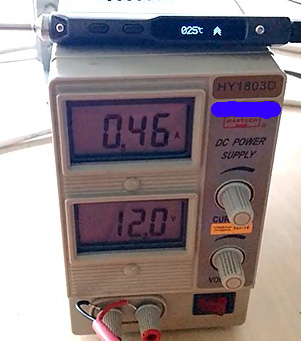

След активиране на подгряването вдигах напрежението на стъпки:
TS100_heating_12.0V_0.46A - тук понеже не може да достигне повече от 310C си стои на този ток постоянно
TS100_heating_13.8V_0.55A
TS100_heating_16.0V_0.67A
TS100_heating_18.0V_0.78A

TS100_heating_12.0V_0.46A.jpg [ 56.38 KiB | Прегледано 2559 пъти ]
TS100_sleep_18.2V_0.02A_v1.17.jpg [ 59.71 KiB | Прегледано 2559 пъти ]

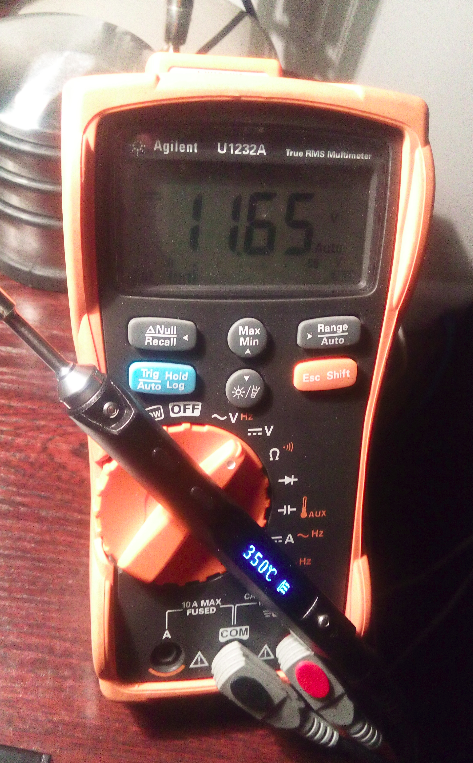

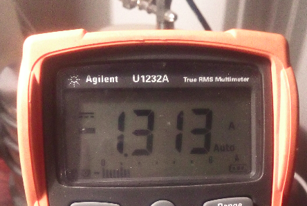

Ето при мен отново какво е положението в снимки -
TS100-350C-11.65V-FW-2.12.png [ 654.5 KiB | Прегледано 2495 пъти ]
TS100-320C-1.31A-FW-2.12.png [ 223.61 KiB | Прегледано 2495 пъти ]
Версията на фърмуеъра е 2.12, на производителя. Има налична 2.17, която ще пробвам утре.
За твоя проблем започвам да си мисля че можеш да имаш проблем с контактуването на 2 места - буксата и от към човката. Аз ползвам лаптопски кабел с оригиналната му букса. Опитах и със купешка съвсем обикновена от елимекс, но резултата беше плачевен - твърде много излизаше от поялника.
И още нещо - замери си тока с някоя по-бърза от вградената на ТЗУ-то мерачка. Мисля утре да го мерна с осцилоскопа и един шунт.

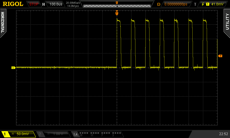

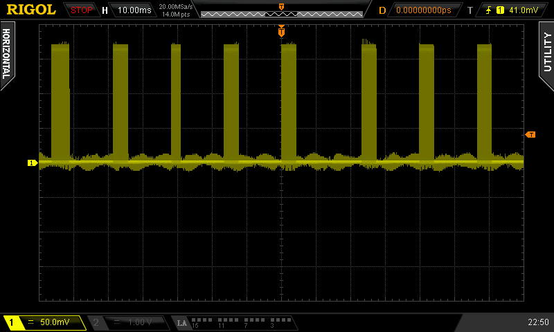

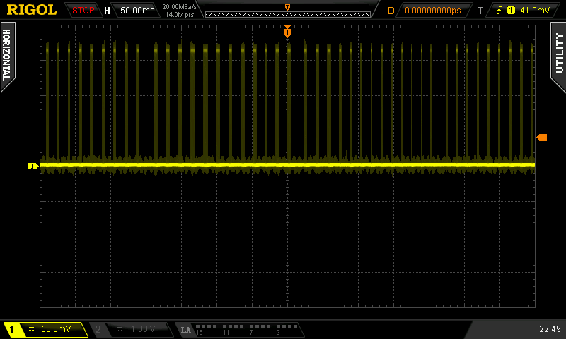

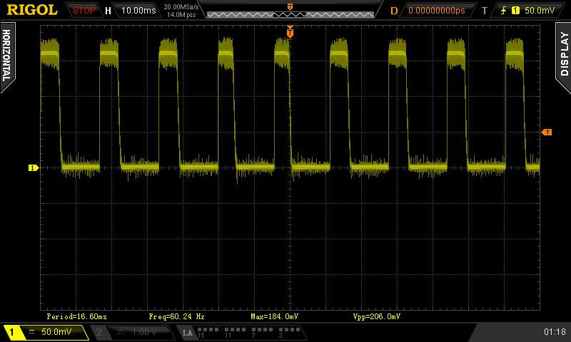

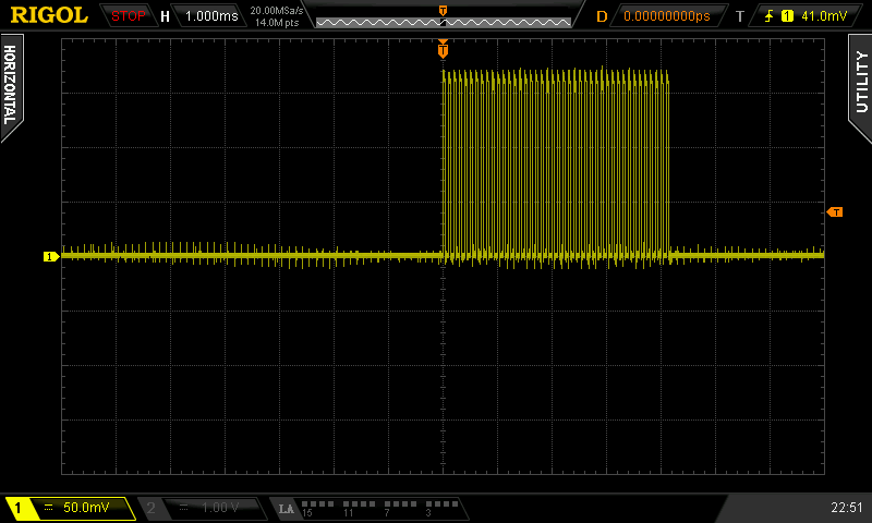

michev написа:
Продължава да ми е странно това което твърдиш и показваш.
Като гледам схемата не виждам как процесора може да ограничи тока. Поялника се регулира с ON/OFF. Има си тайм слот, който не помня колко беше и си пуска захранването към нагревателя за Н на брой слота.
Много помогна! Благодаря ти!

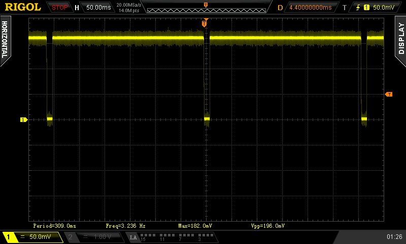

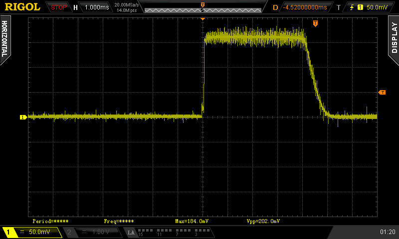

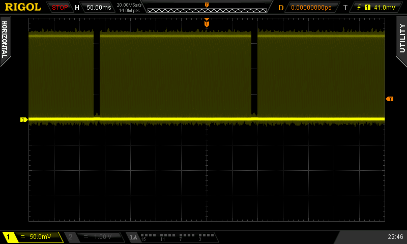

Ето какво се появи.
Първите пет изображения показват отклонение от твоите и по-конкретно се оказва, че основната честота на PWM-а е сякаш качена върху висока честота и реално не подгрява според PWM импулсите, а чувствително по-слабо.
Следващите четири изображения почти повтарят твоите като настройки на осцилоскопа, а и показаното вече прилича като на твоите /почти/. Високата "носеща" вече я няма.
Как го докарах до тук... След като видях твоите осцилограми, а те изглеждат съвсем както си трябва и като стигнах до моите ми стана ясно, че нещо никак не е наред. Гледах схемата. Гледах платката. Набелязах какво да меря. Разглобих целия поялник и започнах да оглеждам внимателно с лупа всичко. След четвъртия пас на огледа един керамичен кондензатор ми направи леко впечатление, че има нишка на една от спойките. Премерих с уреда - лоша спойка, нямаше верига. Това е C24/100nF който е точно в гейтовата верига на PMOS транзисторите. Оправих спойката и поялника още в полуразглобено състояние за отрицателно време изкатери до 330 градуса на 12V. Мдааа нищо общо с преди това. Играх си с различни температури и гледах на осцилоскопа - като цяло е както се очаква, само тези шумове и по-полегати фронтове при моя случай правят впечатление като разлика.
