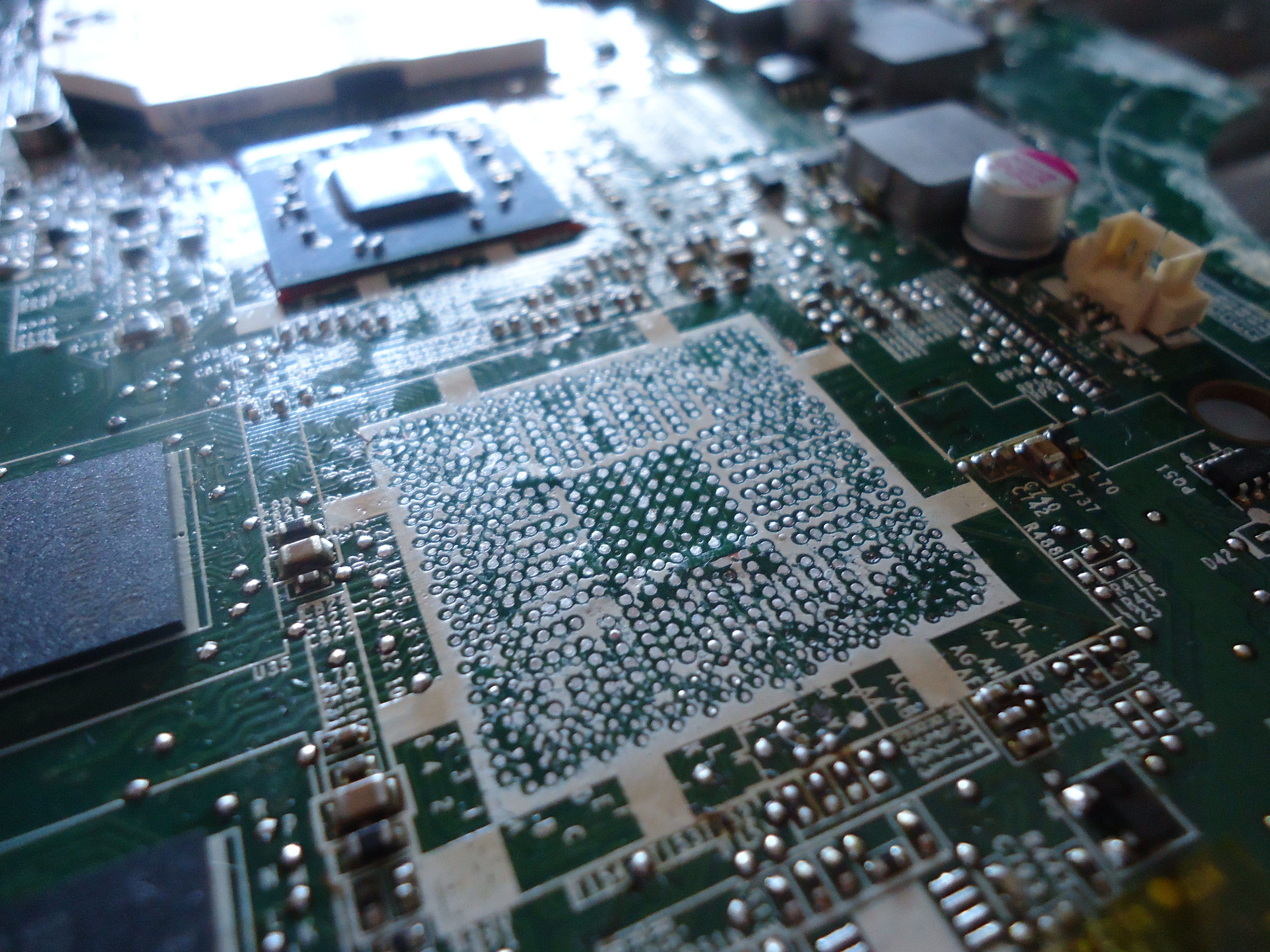

Eто такива издънки се получават:
DSC05522.JPG [ 5.07 MiB | Прегледано 2389 пъти ]

хъх...
тва с 2 вида топки ли е, или аз съм кьорав нещо?

Мнение Re: PCB магии
Не, само един са- 0.5мм, вижда се как се надигнала платката под чипа- целия долен край на малкото квадратче и в северозападния му край- също. Това намерих като разпоих видеочипа. На цял екран се вижда по-добре.
Tова преди да го свалиш чипа едва ли е било така, освен ако е нямало някакво механично въздействие върху платката.
Няма механично въздействие върху платката. Снимката е от преди няколко години, и ако си спомням правилно е от лаптоп HP Pavilion DV5 и имаше късо съединение между захранването на чипа и масата още преди да махна чипа.
