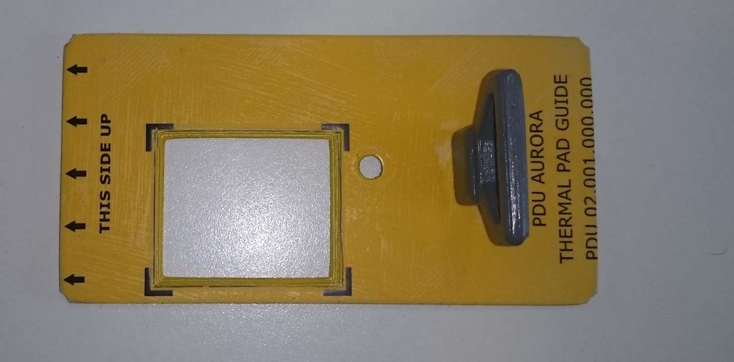

Термопроводяща гума за цялото разстояние не е ок, ще има голямо съпротивление. Нак-добре Al пад, отгоре 2-3 мм термопроводящ пад. Тоя филм скоро го играх. Ето как е при мен. Спрях се на този материал : http://www.tglobalthermal.com/tg4040-ul ... ve-pad.php , този от снимката е друг модел, но този синия е малко по-евтин, но пък с приемлива за мен топлопроводност.
Ето това ми е лепенката с която закрепям ал.пад към корпуса : http://www.tglobalthermal.com/li2000-thermal-tape.php
По принцип може и с лепило. Направил съм и шаблони като този на снимката с който се лепи алуминия точно на място.
Направил съм го да е в +1.5 на височина, така се осигурява доста добро прилепване към платката.

п.с. разлиаката при мен е че първоначално мислех да ги охлаждам към капака от другата страна, затова в тази версия на PCB-то елементите са отдолу, да ама не е много удачно, в новите верси си ги сложих отгоре така с еосигурява по-добър контакт с виие и медта.
Имам за проба и подложки и лепенки от 3 различни материала, все на този производител, имат и такъв който не съдържа силикон : http://www.tglobalthermal.com/pc94-non- ... ve-pad.php и от него имам семпли. Отзивчиви са и са бързи, режат на зададен от теб размер. Дано ти е полезно.
