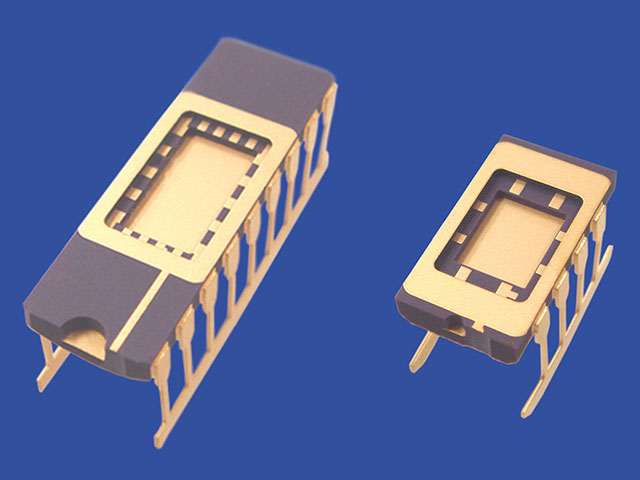

то не трябва ли да е инертна среда? тоя вакуум нещо не ме кефи.
за таквоз нещо ли говориш?
std_pkg_01.jpg [ 43.98 KiB | Прегледано 2856 пъти ]

Дедо, горните ги имам в изобилие - но да затвориш в такова чипа и то във вакуум, е нещо друго. Ще пусна линк довечера.
