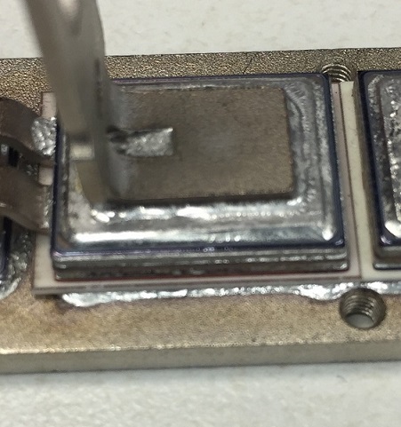

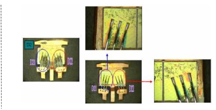

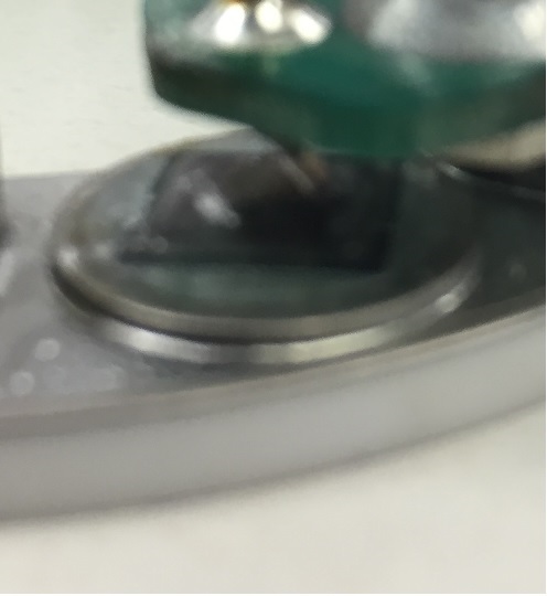

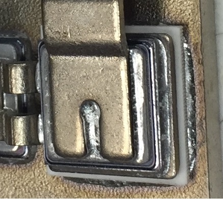

Дедо, ето снимките. Първата снимка е от диодите на Diodes Inc - ясно се виждат двата чипа, единия е с размери 3.5х3.9мм, втората и третата снимка са от наши къстъм модули, където единия чип стига до 17х17мм и са рейтнати на 175 ампера на джънкшън температура до 200Ц. Такива искаме да сложим в къстъм изправителя върху керамична подложка с DBC върху нея. Нещо подобно на един от старите ни дизайни, който съм показал на последната снимка (телефона не е много добър на макро режим :) ). Само че там той имаше други проблеми, че едни стъдове дето са запоени към DBC-то при 10000 оборота и висока темоература се разлитаха наляво надясно. Ама сега вече могат да пробиват добре керамиката и ще ги направим тру хол стъдове и няма да имат грижи.
