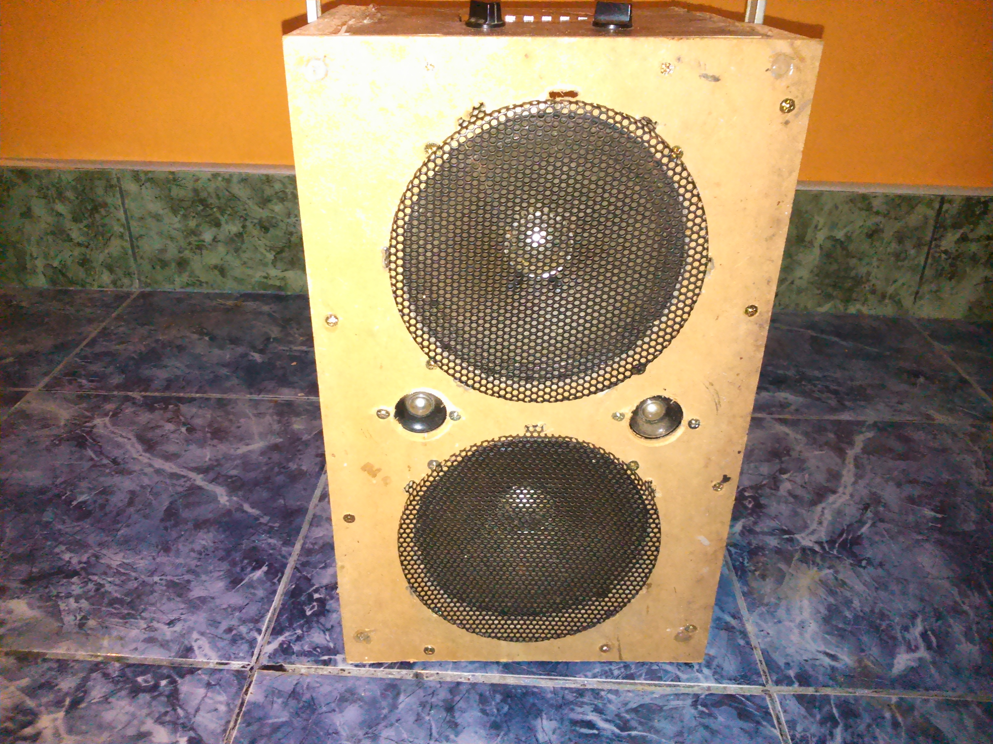

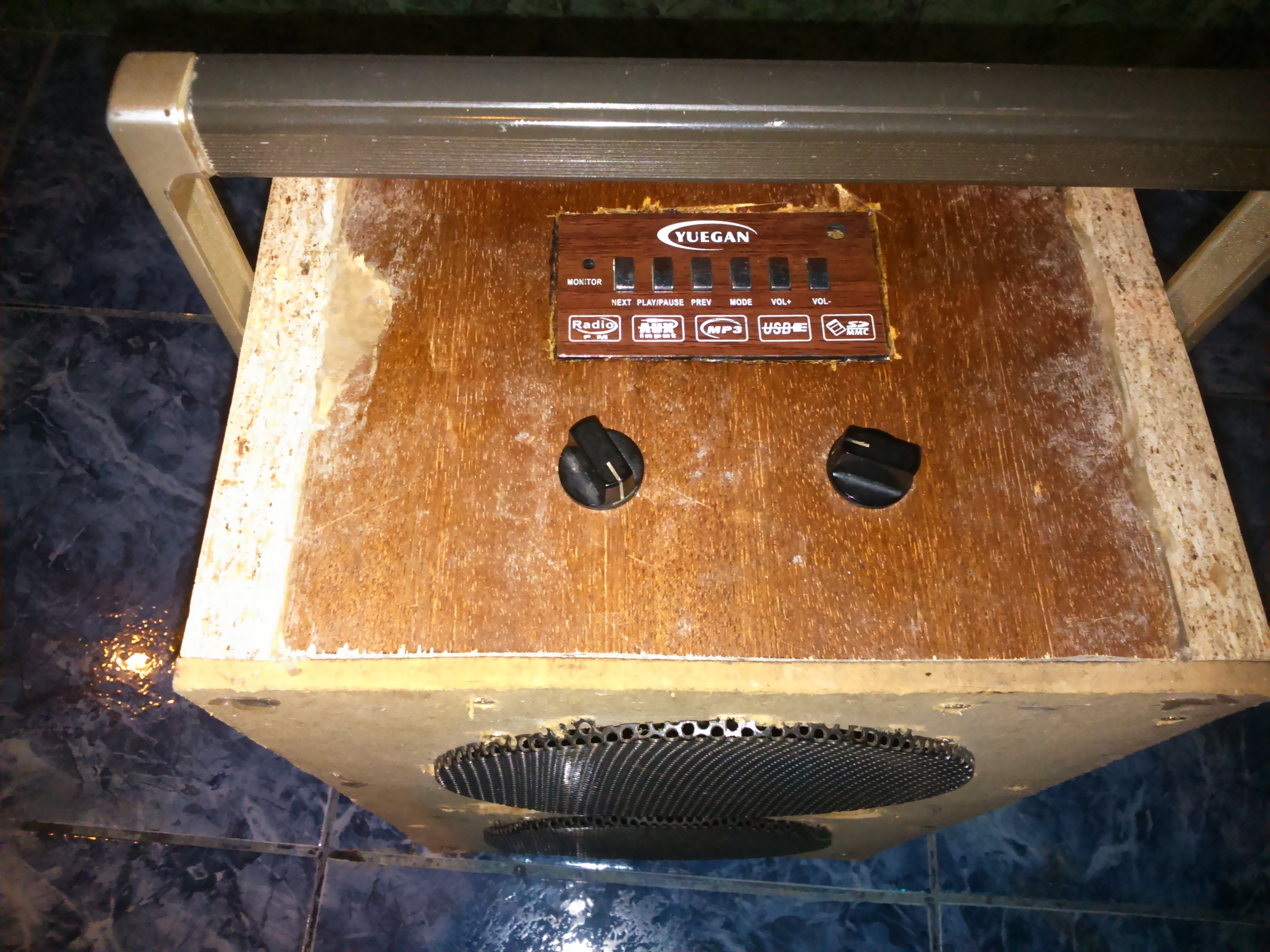

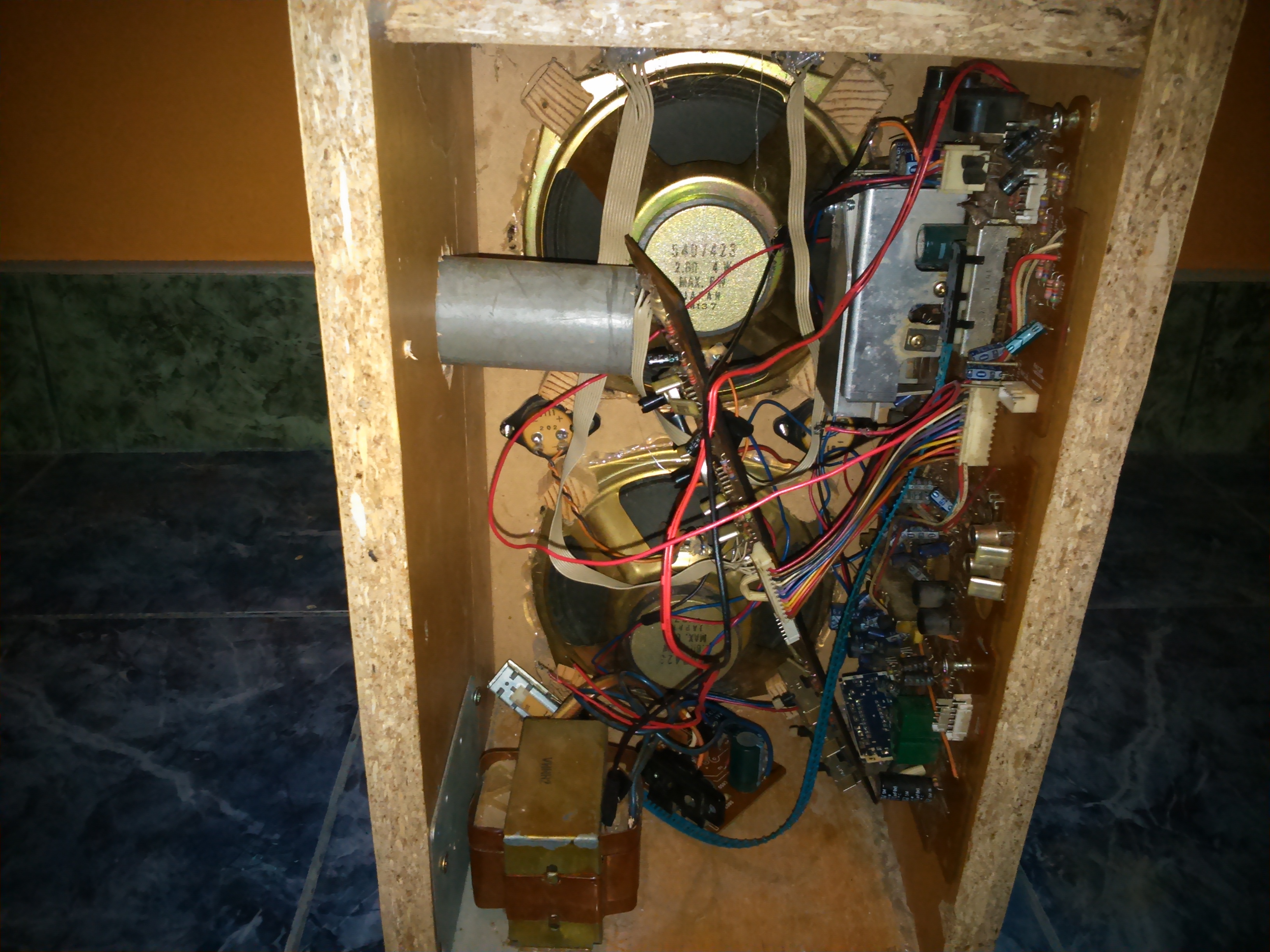

Здравейте ,имам въпрос относно Понижаващи и Повишаващи Преобразуватели .Преди известно време си направих една караоке колонка от един стар касетофон получи се доста добре и вади хубав звук.Монтирах от едно радио което работи с флашка но той работи на 6 волта а самия траф на касетофона е на 15 волта.Купих си Преобразувател който да монтирам да свали напрежението от 15 на 6 волта но изгоря а го дават да издържа до 30 волта Захранващо напрежение.Закупих и друг с интегрална схема Lm2596 монтирах го и го пробвах с адаптер с изходно напрежение от 12 волта но и със него не издържа.Имам Понижаващ Преобразувател на вилата който го захранвам с акумулатор и подобно радио което монтирах на караоке колонката и той работи на 6 волта също така използвам друг Преобразувател който е със същата схема като тези които съм споменал и си работи вече два години без проблем .

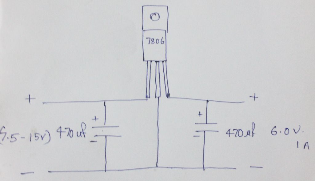

Мии отваряш един даташит като този и най-отдолу картинки да искаш. То има и 7806 , но е труден за намиране.

Тази схема ще ми свърши ли работа мога да намеря и 7806 има го в
Елимекс го имат в наличност и ще пробвам какво ще стане .

сложи и малко керамични кондензатори 100n
добави подходящ радиатор! - ще пече !

Ся, от дъъълги години не съм монтирал подобен чип, но като го правех запоявах 100-те нанофарада директно на крачетата, пък после може произволно дълга жица от радиатора до платката. В случая няма нужда от огромен радиатор де, може и на платката, ама 100-те нанофарада близо до крачетата са задължителни.
