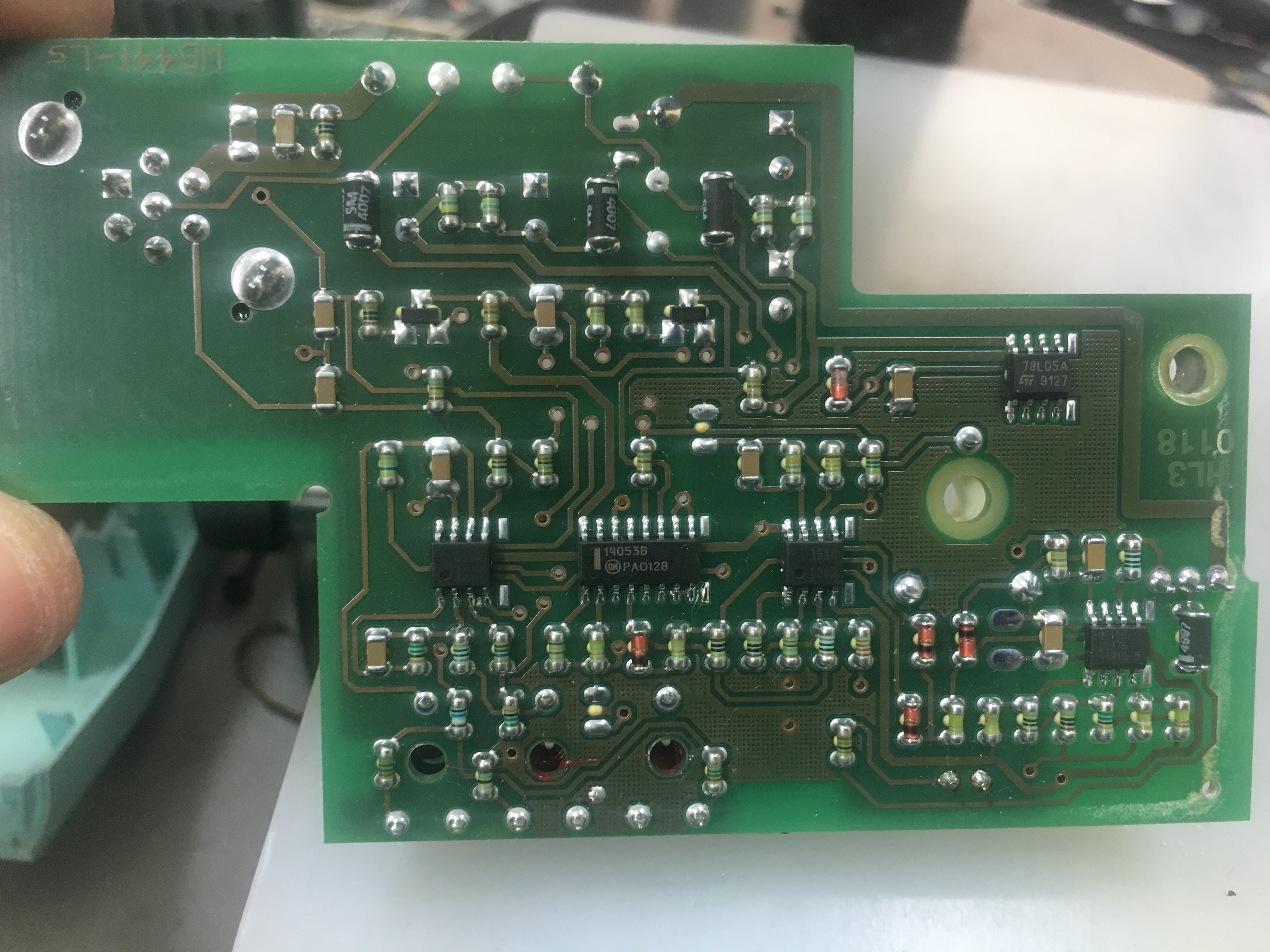

Търся схема на Weller WS80 - захранващ блок - купих си едно такова повредено но се оказа, че чипа за управлението е умишлено изтрит. търсих в нета но точно за такова захранване не намерих нищо . ако някой има информация ще бъда благодарен да я сподели . Обикновено не горят тези неща какво е станало не се знае

снимчица

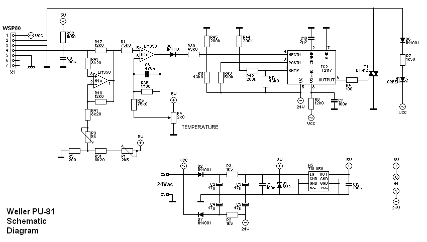

Ето я снимката на платката , това което разбрах е че оригиналния чип за управление е U217B който е аналог според гугъл - UAA1016B=SL443A=T2117 проблема е че няма откъде да се поръча , няма в комет, футурел и другите доставчици - някой да знае за друг аналог - иначе намерих и някаква подобна схема :)

Според мен схемата и платкат анямат много общо, така си мисля. На платката имаш 5 чипа, на схемата имаш 3. Тази схема не е ли заместител на оригиналния контрол ?

Търсих навсякъде информация за това захранване и намерих само това, наистина има една интеграла 14053B който е в повече от схемата , с изключение на U217B всичко останало ще го сменя , остава отворен въпроса за този чип . даже мислех да правя нов контролер цифров но там става сложно с кутии и допълнителни захранвания :( - не предполагах че немците ще сложат управление от преди втората световна война

e, не е чак толкова старо чипчето. има дейтакодове от този век.
все пак изделието е мислено преди 40 години!
сменен е с UAA2016, който си е в нормална продажба. 4 кинта през фарнел.
ама ще трябва да барнеш малко нещата около 1-ви и 2-ри крак, че новия модел е усъвършенстван.
рзпечатaй си двата чаршафа и съобразявай.
и смени триака първо. не виждам друга причина да изпуши чипа.
