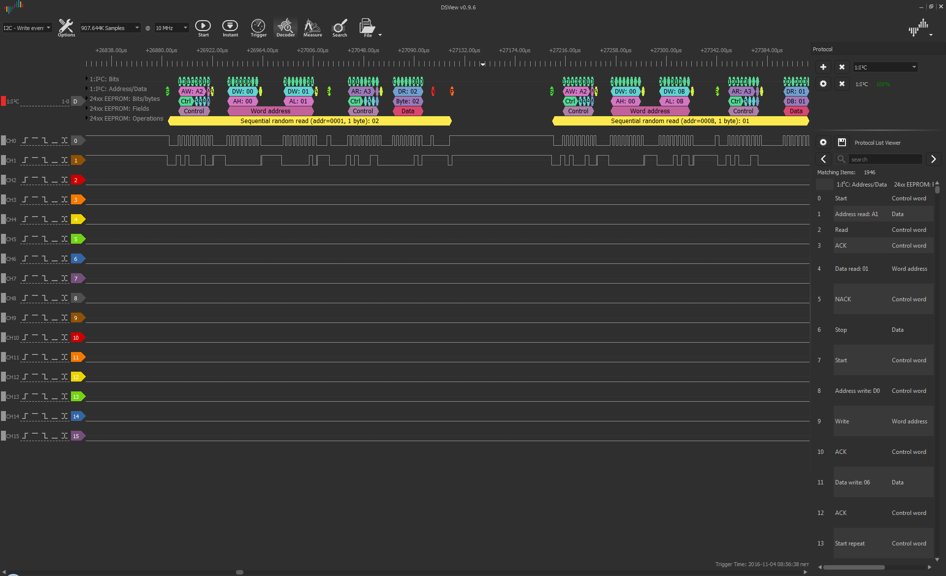

На мен лично повече ми харесва софтуера на DSLogic, въпреки, че му промениха цветовата схема, и стана доста тъмен във версия 0.9.6, но декодерите ми харесват повече, а и разработчиците продължават да допълват. Също позволява човек да си добави собствени декодери (ако може да си ги напише де) или да модифицира някой. За I2C специално има "второ ниво" (прилагам снимка) на декодера, в което се вижда направо написана операцията, а не само байтовете, които минават по шината. … И понеже преди време писах конвертор, с който да прехвърлям записани от джобния ми осцилоскоп данни към софтуера на DSLogic - си дописах и конверсия от Saleae софтуера към DSLogic. Ако някой го иска - да драсне един ред, ще го кача някъде. Неудобството е, че се налага да се прави "Save" от единия софтуер, конверсия и после "Open" от другия софтуер, но кой знае, може на някой да му потрябва протокол, който го има в DSLogic…

Този DSView може ли да е ползва със saleae хардуер, или само с техните си? Гледам 70 долара на алито са. Или си показал експортирани данни от скопа?

Този сигнал съм го записвал със Saleae през Saleae софтуера. От Saleae софтуера правя експорт, написал съм конвертор, с който конвертирам получения файл, и после мога да го отворя в DSLogic и да му направя декодиране. Софта на DSLogic може да работи без хардуера си в Demo-режим, и отваря записи. В случая просто исках да покажа как изглежда декодера за I2C в този софтуер. Тригерите му също са по-добри, но за тази цел е нужен неговия си хардуер.
За $70 от Али-то ще получиш "DSLogic", а за $99 от "DreamSourceLab" можеш да получиш "DSLogic Pro". Има доста сериозна разлика. Не е сигурно, че клонинга ще достига скоростите, които са написали. А на Про-то входовете може да се превключват като аналогови. Също така с "Pro" версията може да си добавиш и приставката за осцилоскоп. Разгледай Wiki-то, има показани картинки, има и клипове на сайта им. Двете в комплект са $279, но ми се вижда много добро изделие.
П.П. Всъщност не разполагам с DSLogic, и не мога да бъда сигурен тези от Али-то дали и колко точно се различават. Просто гледам, че спестяват малко неща в описанието, и предимно пропускат "Pro" в заглавието. Някои търговци го пишат "DSLogic Pro" малко по-надолу в описанието на продукта, но на мен просто ми изглежда съмнително така.
