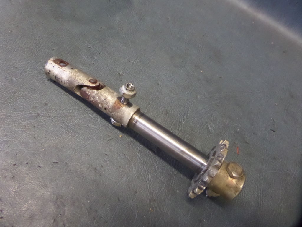

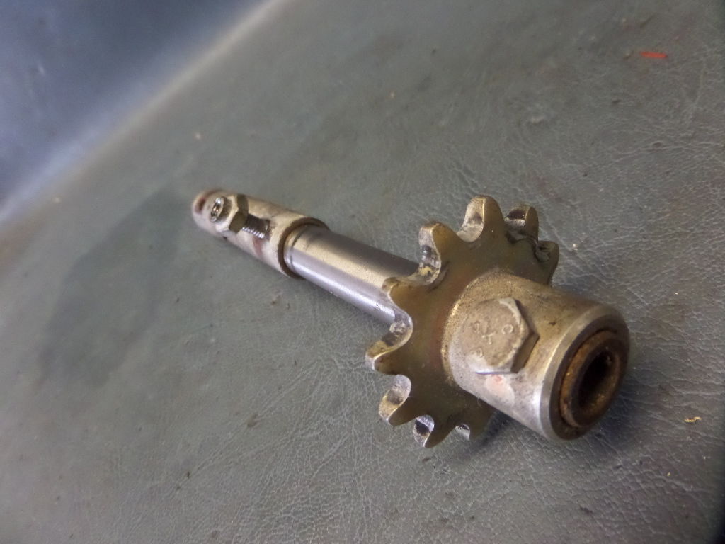

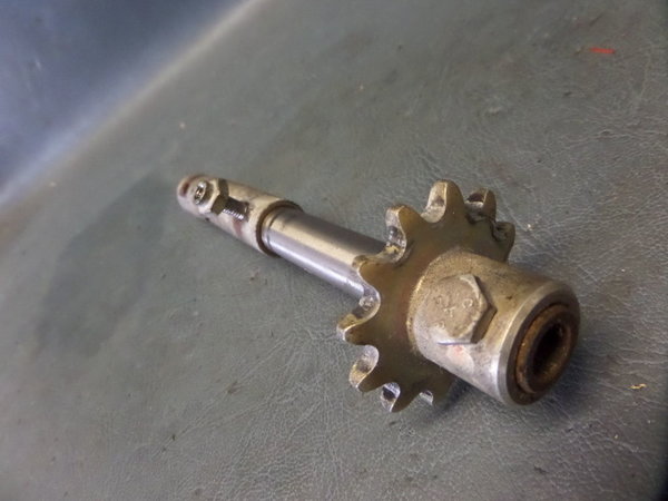

Да се опитам да покажа нещата по-подробно:
Ето тази сглобка ползвам да копирам идеята, макар и за по-други цели:
sprocket1.jpg [ 96.43 KiB | Прегледано 1609 пъти ]
sprocket2.jpg [ 82.29 KiB | Прегледано 1609 пъти ]
Дебелината на вала е 13 мм средновъглеродна стомана и е зацепен с болт 5 мм за
карето и за зъбчатката.

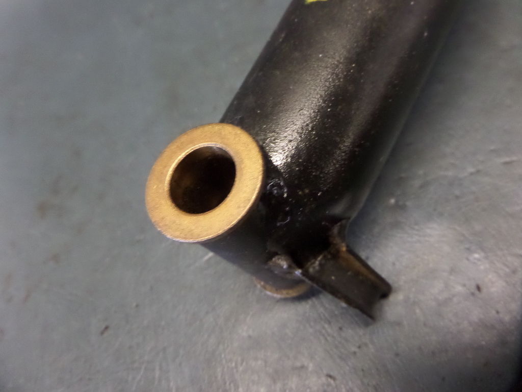

Оста влиза в тръба с две бронзови втулки и се върти в тях:
sprocket12.jpg [ 62.83 KiB | Прегледано 1609 пъти ]
При мен натоварванията ще са по-ниски.
Шлиците са голямо изкушение , особено като вземем в предвид и че цената на зъбчатките с
шлици по мАторджийските магазини е 5-6 лв, верига за 10лв и т.н., т.е. доста достъпно, но
пък ще стресирам стругаря, като му поискам да прави ос с шлици.
За бронзовите втулки се зачудих доста, защото тези които се предлагат от вносителите готови
са синтеровани, за да попиват смазката и са точно с размери на оста, та дали ще може да се
шлайфа вътрешния им диаметър или май трябва да се шлайфа оста.

С такова винтче, или болтче не го виждам как свършва не може да предадеш много момент, както писах по-горе не е важен момента нужен да се оперира машината а момента който може да се упражни насила, то ти си знаеш каква е машината де, и какво е приложението. Шлиците не са проблем стига да имаш фреза и делителен апарат. Имах еидн стругар кото можеше да изгуби цял ден и да ти ги направи на струга, ама това е мъка, а и не е добре за струга, защото го изпозлва като стъргателна машина, ако не се внимава може да се появи луфт в гайката, е освен ако не го караш на ръка само, което пък си е не по-малко издевателство над стругаря :)
