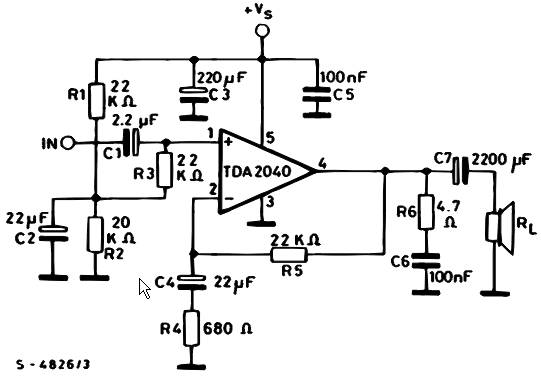

Върти ми се идеята да ползвам ТДА2040 като мощен ОУ, ще има и DC съставка. Даже ще е основно за DC, честотна лента до няколко стотин херца ме устройва. Мисля да е с еднополярно захранване, напрежение в изхода от 2 до 20 волта, ток до 2 ампера. Да приемем, че е изход на захранващ блок, който трябва да може да осигури някаква крива на напрежението в изхода си. Ще внимавам да не прескоча допустимите 25W разсейвана мощност.
Та въпросът ми е: чипът ще стане ли? Някой има ли опит относно:
1. Напрежение, което може да осигури изхода, например колко волта разлика между вход - изход му трябват ?
2. Колко ниско до долната релса на захранването могат да падат входовете ?
3. Надеждност: реакция на късо и т.н.
4. Устойчивот - гледам някакви бушеро иска в изхода си.

Точно за този добитък нямам спомени, въпреки че и той ми е минавал през ръцете.
Притеснява ме, че дори в приложената по-долу схема не е чисто DC в обратната връзка ама това все пак е за аудио. Ползват в мостова схема - добре, ама преднапреженията?!
По принцип тази фамилия иска поне 3 волта разлика за да няма сериозни хармонични изкривявяния но теб това не те вълнува. Като гледам вътрешната схема: смело заложи на 1.5 волта.
Едит: Уф, глупости съм писал за DCто, добре си е.
Едит2: напрежението на входа може да пада плътно до минуса и да ходи почти до плюса - все пак е за еднополярно захранване.
Като надеждност би трябвало да е бетон но съм виждал изгорели подобни, повечето от прегряване.
Тези 4.7 Ома и 100 нФ ги слагай щом ги иска, те са някакъв минимално гарантиран товар и честотни корекции.

Пуснах една симулацийка на борд + поялник + още малко чаркове. При 2А изходящ ток иска поне 1.8 волта по-високо захранване говедото, ама ще го преглътнем. Входовете НЕ работят при напрежения, по-ниски от около 1 волт над долната релса. Това се оправя само с много части. Та май ще се откажа от идеята да го ползвам. Вероятно ще е нещо като най-баламски ОУ ( напр 358 ) с допълнителни транзистори.

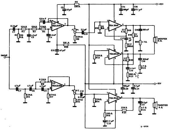

Мии той гадният ми ден бил почнал от вчера вечерта (вече онзи ден). Къде съм видял еднополярно захранване?! :oops: (вж картинката)
Имаше TDA20xy дето ще свършат работата ама вече съм заспал...

Може да работи на еднополярно, но не е мислено за такова, стандартната схема е двуполярно и нямаш никави грижи с изместване на земята, иначе може и на еднополярно.
